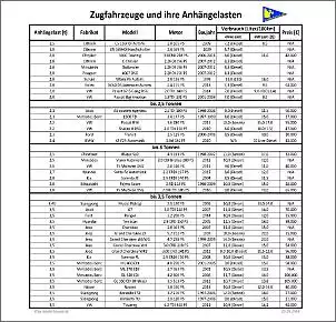

Zugfahrzeuge und ihre Anhängelasten
Weitere Eintragungen sowie Korrekturen bitte hier vornehmen: Zugfahrzeuge und ihr Anhängelasten
--> Form: Anhängelast gebremst --- Fabrikat --- Modell --- Motor (Typ + Hubraum + PS) --- Baujahr --- Verbrauch ohne und unter Last --- Preis --- Besonderheiten
Gebt wenn möglich bitte auch das Gewicht der gezogenen Boot/Trailer-Kombination mit an.
Diskussionen zu dem Thema bitte hier führen: Neues Fahrzeug? PKW-Anhängelast-Überblick
Hits:	3655
Größe:	146,6 KB
Die Liste ist auch als PDF verfügbar:
BF_Zufahrzeuge_und_Anhaengelasten.pdf
