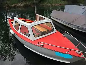

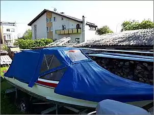

Ich heisse Sascha und komme aus der Schweiz. Ich habe mir letstes Jahr ein altes Gehrer Boot gekauft und komplett restauriert. Ich fahre mein Boot auf dem Bodensee und bin letste Saison mit dem Führerscheinfreiem 6ps Suzuki gefahren. Ende des Jahres kaufte ich mir einen grösseren Motor, da es den Hersteller des Bootes nicht mehr gibt und keine max. PS Leistung ab Boot steht durfe ich es nur mit 15ps Motorisieren. Es läuft jetzt mit dem Suzuki df15 gute 25kmh
Soo nun zu meiner Frage..
Das Boot hat einen Flachen Boden und geht an den Seiten abgerundet hoch.. bei schneller fahrt spritzt das Wasser an den Seiten sehr weit hoch, da es keine Kante gibt die das Wasser schneidet.. Macht es sinn auf jeder Seite eine Holzleiste anzubringen um das Wasser daran zu hindern nach oben zu kommen?

...es gab mal von der Fa. ROCA sog. Speedrails, die , an die Stringer geschraubt, das Wasser unter dem Bootsboden halten sollten. Ob das bei deiner Rumpfform hilft??

Guten Morgen an das Schweizer Ufer,
diese "Gehrer Gondeln" stehen zu Hauf bei uns in Hard im Hafen.
Sind sehr gut und waren seiner Zeit auch die schnellsten.
Du kannst einfache Brecher aus Kunststoff anbringen.
Die bekommst du bei der Firma Hartmann in Hard, die baut ähnliche Gondeln wie du eine hast.
Ich habe das Nachfolgermodel, ca. 20 Jahre unterschied.
Ich hoffe auf dem Foto ist es ersichtlich was ich meine mit dem Wellenbrecher.
Da hättest du auch n größeren Motor drann hängen können.
Oft werden die Heckspiegel sehr einfach verstärkt, und einige laufen hier mit 40 PS.

oft hilft es auch, wenn der Motor tiefer angebaut wird
bei dir sieht es meiner Meinung schon recht hoch aus
Das müsste ich mal ausprobieren beim nächsten mal, weiss jedoch nicht ob ich ihn noch tiefer hängen kann. Ist jetzt genau bündig mit dem Rumpf da sieht man es ein wenig besser..

wenn du so Kurven fahren kannst, ohne das der Propeller Luft zieht würde ich es so lassen, auf seitliches spritzen hat das sowieso keinen Einfluß, da lag ich falsch
