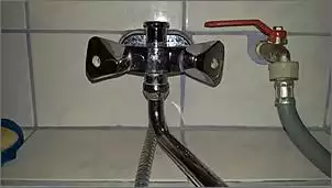

Wer weiß, wo man in Deutschland noch so alte Armaturen kaufen kann, wie auf dem Bild. Der Abstand zwischen Warm- und Kaltwasser beträgt nur 5 cm.
Vielen Dank im Voraus für Eure Bemühungen!!!

DDR Standard "Stichmass 45 mm" ist das Zauberwort für Google.
https://www.google.de/search?safe=ac...30.KSxz-OjqSso
https://www.amazon.de/dp/B005D1L9X8/..._t2_B008USCMTQ (PaidLink)
Bitte in Zukunft etwas präziser messen. 5 cm tststs...bist du sicher, dass du dir die Montage zutraust?

Danke Dir! 5 cm hat mein "Meister" gesagt. Aber der hat genau gemessen. Bin mir da sicher...
Ich kann das sowieso nicht machen....wohne woanders.

Bulgarien ist nicht DDR, wer weiß, was es da für "Normen" gab.
Ja, DDR hab ich geschrieben. Hätte auch Ostblock schreiben können.
Die werden ja auch net jede Armatur einzeln gedrechselt haben, je nachdem ob´s noch vor oder schon nach halb 12 war beim Installateur.
Irgendnen Toleranzausgleich wird schon auch dabei sein, gibt´s ja bei uns auch.

Nennt sich Dackelbeine .......

ich hätte den/die Hausmeister der großen Hausverwaltungen/WBG nach Altbeständen gefragt.

Und bei der Gelegenheit bitte gleich den Anschluss der Waschmaschine tauschen...
Da gehört ein Geräteventil mit Rückflussverhinderer und Rohrbelüfter dran....
