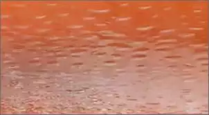

Hallo Leute,
wir haben uns im Sommer eine gebrauchte Mastercraft gekauft. Das Boot war die letzten 10 Jahre immer von Mai bis September im Wasser.
Als wir das Boot im Juni besichtigt haben habe ich noch nichts davon gesehen. Letztes Wochenende haben wir es aus dem Wasser genomen und auf dem Hänger stehen lassen. Gestern haben wir es dann gründlich geputzt und bei der linken vorderen Abstützung sind mir dann die kleinen Beulen aufgefallen. Da wo der Gummi der Abstützung am Boot auflag sind es auch mehr nach meiner einschätzung. Könnt ihr anhand der Fotos eine Aussage treffen?
Gruß aus dem Schwarzwald
Oldimax

Diese Beulen sind nich auf dem ganzen Rumpf, ca 1 m in der Länge und
70 cm in der Höhe.
Gruß Oldimax

steche mal eine der Blasen auf. Wenn Flüssigkeit heraus kommt die nach Essig riecht ist es Osmose.
Stephan

das Boot steht jetzt im Winterlager in einer trockenen Halle, ist es besser wenn ich das gleich mache oder soll ich noch ein paar Wochen warten?
Max

Gleich machen. In ein paar Wochen sind die Bläschen wahrscheinlich wieder weg. Ist das orangene Gelcoat, Lack oder Antifouling?

Sind die Bläschen nur unterhalb der Wasserlinie oder auch darüber? Gibt es also eine klare Grenze ?
Es wäre eine weiteres Indiz für Osmose wenn es eine solche Grenze gäbe.

Nach den Fotos, ist das keine Osmose. Leichte Orangenhaut kommt vor.

immer diese Panikattacken wegen Osmose..............Jungs und Mädels, jetzt kommen bestimmt wieder ein paar oberschlaue, aber in mehr als 20 Jahren Bootserfahrung ist mir genau 1 x ein Teil mit Osmose im erweiterten Bekanntenkreis zu Gesicht gekommen. Und dies war ein GfK Kahn, welcher seit mehr als 10 Jahren ununterbrochen im Wasser liegt. Und der schwimmt heute immer noch, ohne weitere Behandlung.
Auf dem abgebildeten Bild würde ich auch auf Orangenhaut tippen, also eine Reaktion vom Antifouling.

Kommt vom Lackröllchen ganz eindeutig.

Naja, Herbst! Die Boote kommen aus dem Wasser. Und so manches mit Bläschen. Sieht mir auch nicht nach Osmose aus. Aber ich würde trotzdem eins aufmachen und dran riechen wenns mein Boot wäre Wahrscheinlich sogar ein paar mehr. Schläft man danach einfach ruhiger. Ausser es ist wirklich nur im Antifouling.

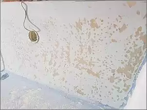

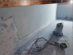

Ich hab mal meine Blasen öffnen lassen
wusste aber schon vorher das es Osmose ist
aber gar nicht so einfach jemand für Reparatur zu finden.
Aber jetzt läuft es.

@ immermutig:
Das ist aber ein schönes Boot...
Grüße, Jens
Wussten Sie schon? 30 von 100 Leuten können kein Prozentrechnen - Das sind über 50%!
Alt 11.11.2017, 10:23
Benutzerbild von immermutig
Registriert seit: 11.10.2009
Ort: ÖSTERREICH
Beiträge: 2.142
Boot: Bayliner 300; Honwave
Zitat von Altaripa Beitrag anzeigen
@ immermutig:
vor Jahrzehnten ohne Oberschale eingegraben
und als Pool genutzt
LG. Hans
