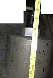

Recht weit vorn im Rumpf schaut der nicht angeschlossene Schwinger heraus
Hits: 349
Größe:  19,7 KB. Innen sieht das so aus Name:  Hansi-Echogeber-vorn-innen.jpg
Hits: 392
Größe:  16,1 KB.
Der aktive Geber sitzt sehr weit achtern, sein Rohr steht außen etwas mehr über
Hits: 374
Größe:  26,2 KB, entsprechend sieht es innen so aus Klicken Sie auf die Grafik für eine größere Ansicht
Hits:	67
Größe:	18,7 KB
Für diese Art des Einbaus habe ich nur einen "NASA Ersatzschwinger" für Seafarer und Co. gefunden, aber selbst dessen Gewinderohr ist m.E. zu kurz bzw. der Schwingerkopf würde sehr tief im Rumpf sitzen.

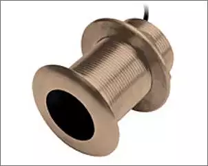

"Neumodische" Geber werden direkt in einen Durchbruch im Rumpf mit Schraubflansch eingebaut,
so wie der hier Klicken Sie auf die Grafik für eine größere Ansicht
Hits:	89
Größe:	8,6 KB
Ich bin ein wenig ratlos.

Ich würde das Rohr innen oben abtrennen Einen Flanch aufsetzen (schweissen), einen in das Rohr passenden Geber einschrauben und mit einem passenden Deckel mit Kabeldurchführung verschliessen. Wenn der Geber richtig Montiert ist sollte dieser schon dicht sein - dann kann man auch auf den Deckel verzichten.....
Wolfgang
