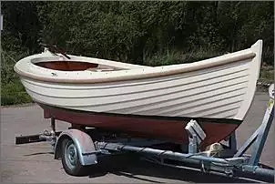

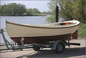

Ich hab' mal noch ein bisschen gesucht und zum Thema Wasserlinie das hier im Forum gefunden:
Name:	Poca 17 Damjolle 2.jpg
Hits:	130
Größe:	82,3 KB
ID:	758522Klicken Sie auf die Grafik für eine größere Ansicht
Name:	Poca Damjolle 17.jpg
Hits:	232
Größe:	82,1 KB
Kommt aus dem Thread, kannst ja mal hereinschauen:
https://www.boote-forum.de/showthrea...highlight=poca

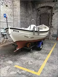

ich hoffe, dass man das Boot auf dem Anhang erkennen kann - mein erster Upload hier.
Im Laufe der nächsten Tage, werde ich noch ein Detailbild einfügen.
Eine Bestandsaufnahme für die ausstehenden Tätigkeiten ist erfolgt, jedoch habe ich dabei versäumt die Wasserlinie zu fotografieren.
Im übrigen handelt es sich dabei (ebenfalls) um eine Poca 17.
Nur, wenn ich das Boot ins Wasser lege, dann mit Edding die Linie ziehe, dann habe ich doch in 99% der Fälle auch kleine Wellen in der Linie, oder?

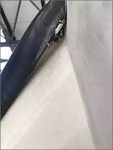

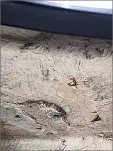

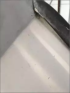

Was mir jedoch nicht gelungen ist, ist die Demontage der Scheuerleiste.
Da waren zwar Schrauben dran, die sich auch leicht entfernen liessen, aber viel mehr war auch nicht möglich.
Weiß jemand, wie der Hersteller diese am Rumpf befestigt haben könnte??
Ich vermute ja irgendwelche obskuren Zaubersprüche, da auch viel ziehen und zerren nichts an der Position geändert haben

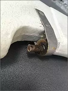

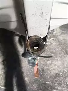

Im übrigen ist mir bei der Demontage eines Flaggenstocks folgendes aufgefallen:
Hits:	133
Größe:	77,2 KB
ID:	759993 Klicken Sie auf die Grafik für eine größere Ansicht
Hits:	110
Größe:	59,3 KB
Wurde wohl ein paar mal zu oft als Handgriff miss-/gebraucht

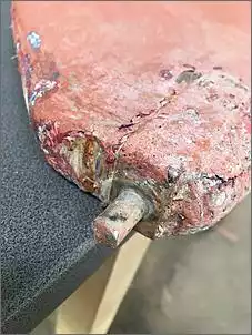

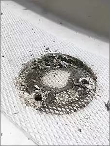

Ach ja, die Beschläge am Ruderblatt
Hits:	113
Größe:	65,6 KB
ID:	759995 Klicken Sie auf die Grafik für eine größere Ansicht
Hits:	112
Größe:	67,2 KB
Muss man die vor dem Entrosten bzw. anschleifen des Ruderblatts auch abbauen??
Ich würde die gerne dranlassen, ebenso wie die ober Aufnahme vom Ruderblatt. Denn es scheint eine recht haltbare Verbindung mit dem Boot eingegangen zu sein und da kann ich als Laie bestimmt nichts verbessern.
