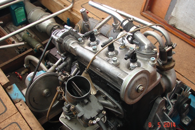

Alt 27.06.2017, 09:22
Mikro Mikro ist offline
Registriert seit: 01.08.2008
Ort: Havelland
Beiträge: 271
Boot: Regal Ventura 8.3 / Lotos 1
221 Danke in 104 Beiträgen
hier noch ein Foto von meinem Gashebel.

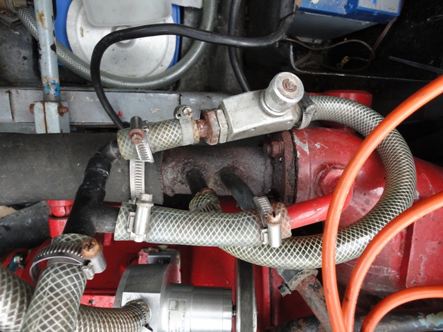

Hey Community,
erstmal danke für das große Feedback. Ich habe gestern noch fix ein paar Bilder vom Motor und Vergaser geschossen. Insofern ich das beurteilen kann, scheint der Motor eigentlich ruhig zu laufen. Macht eher so einen Blubbersound. Rasseln tut er glaube ich nicht. Er wird etwas lauter, wenn ich ihn zwinge langsam zu fahren (Standgas), das mag er scheinbar nicht so gern. Ein Wendegetriebe habe ich nicht, nur zwei Paddel die ich zum Einparken brauche. ^^

Alt 01.07.2017, 01:42
Benutzerbild von Halstrom
Halstrom Halstrom ist offline
Registriert seit: 06.11.2012
Ort: Halle/Saale
Beiträge: 687
Boot: Carat 7400
570 Danke in 315 Beiträgen
Also..
Variante A:
So sah das beim Lotos aus. Mit dem Aluteil in der Schlauchleitung wurde der Durchfluss gedrosselt, und damit die Verteilung Auspuff/Motor beeinflusst.
Beim Variant saß auf dem Krümmer dann dieses Teil rechts , wo die 2 Rohre draufgehen:
In dem Teil ist eine Segmentscheibe, die man von aussen verstellen kann, und damit wieder die Wasserverteilung Motor/Auspuff beeinflussen kann.
Allerdings hatte beide Boote auch 2 Stutzen für den Kühlwassereintritt in den Auspuff. Bei Deinem sehe ich nur einen....
Auf jeden Fall würde ich wieder ein Thermostat einsetzen, damit der Motor nicht dauerhaft zu kalt läuft.
Vergaser ist ein BVF, einfach einzustellen. Ich hatte unter dem Tropfblech eine Plasteflasche, un auf den Ablauf des Tropfbleches einen Schlauch, der in diese hineinführte, in deren Deckel eingeklebt. Das vermeidet Sauerei unter dem Motor, Benzindämpfe, und wenn in der Pulle Sprit steht, ist Dein Vergaser undicht oder läuft über.
Der Motor wird in Schleichfahrt entweder nicht viel Wasser bekommen, dann wird er auch lauter, das Wasser dämpft auch ein wenig. Ist der Auspuffaustritt über/in der Wasserlinie oder mit einem Gehäuse unter die Wasserlinie verlegt ?

Hallo Zusammen,
habe es etwas schleifen lassen mit dem Antworten, vielen Dank für die Tipps und Tricks zum Thema Unterwasserschiff und Bugklampe. Das lief am Ende alles ganz gut. War zwar eine Schweinearbeit, aber ich denke es hat sich gelohnt (Bilder unten). Inzwischen konnte ich auch eine neue Bugklampe montieren, die mir netter Weise noch angeboten wurde.
Nach einigen herrlichen Stunden auf dem Wasser in der Frühlingssaison habe ich nun wohl ein neues Problem (scheint bei den Booten ja normal zu sein ^^).
Ich hatte gestern eine merkwürdige Situation mit dem Lotos. Mir ist aufgefallen, dass wenn man sehr langsam fährt das Boot extrem vibriert. Hab dann angehalten und mal geschaut wie es unter der Haube aussieht. Fazit: unter dem Motorblock stand ein Gemisch aus Öl/Benzin/Wasser(vermute ich zumindest). Bin dann langsam zurück zum Verein und hab mal Jemanden drüber schauen lassen. Der meinte direkt da stimmt was mit dem Vergaser nicht. Haben dann mal die schwarze Glocke abgezogen und festgestellt, dass die Starterklappe nicht geschlossen war und sich diese auch nur sehr schwerfällig bewegen lässt. Vielleicht hat Jemand eine Ahnung was da das Problem sein könnte. Bin am überlegen, ob man das irgendwie selber machen kann, bevor man wieder ein Vermögen bei einer Werft ausgibt. So recht traue ich mich bisher nicht an so Sachen ran. Verstehe zwar langsam wie das alles funktioniert, aber am Ende ists auch kein Fahrrad. ;)
Vorab vielen Dank

Ich würde mal nach den Zündkerzen schauen. Sollten rehbraun sein. Wenn nicht, erneuern, bzw. Fehlersuche. Die erste Zündkerze ist die hinten, wo das Getriebe / Welle dran sitzt. Die könnte etwas dunkler sein, weil der Zylinder das kalte Kühlwasser abbekommt.
Was für eine Zündung ist verbaut, Unterbrecher oder Elektronikzündung ?
Wenn Unterbrecher, die muss man gelegentlich schmieren und auch einstellen.
Dann würde ich den Vergaser mal abbauen, öffnen, und nach Handbuch kontrollieren, ob der Schwimmer richtig eingestellt ist. Und ob alle Düsen richtig drinsitzen und sauber sind. Genauso, ob der Schwimmer nicht undicht ist ( schütteln ).
Dann kannst Du die Bouwdenzüge auf Leichtgängigkeit prüfen. Manchmal troddelt sich das Drahtbündel auf, dann werden die schwergängig / hängen.
Den Ansaugkrümmer kannst Du abbauen und die Dichtung erneuern. Kann man kaufen, oder sich selbst aus Kartonpapier anfertigen und einfetten vor dem Einbau.
Das würde mir mal einfallen. Ist alles kein Hexenwerk.

Zitat von Nobita Beitrag anzeigen
Das Austauschen der Wellendichtringe scheint wohl sehr aufwendig zu sein. Hoffe das ist bei dir nicht der Fall.
Moinsen,
die Wellendichtringe liegen an einer ungünstigen Stelle, das stimmt schon. Dennoch kann man das, wenn man möchte, auch selbst machen. Dafür muss man den Motor von seinen Befestigungen und der Wellenglocke lösen und etwas "beiseite" legen, den Propeller von der Welle entfernen und dann kann man im Prinzip die Wellenanlage nach vorne rausziehen. Nach dem Entfernen des Stevenrohrs kann man dann die drei Wellendichtringe sehen.
Das klingt erstmal viel, eigentlich ist es aber keine Hexerei und man kann dabei bares Geld sparen. In dem Beitrag hier habe ich damals etwas zur Demontage geschrieben.
Oftmals sind es diese Dichtringe die zur Undichtigkeit führen. Wichtig ist aber auch, diesen Bereich regelmäßig über den Schmiernippel an der Wellenglocke nachzufetten, denn hat sich das Fett ausgespült, dringt das Wasser nun mal nach innen durch.
Hier nochmal die alten und neuen Dichtringe:
Gruß, Tjerk

Ja im Lotos ist natürlich nicht ganz so viel Platz, aber mit zwei starken Leuten hebt man den Wartburg auch aus dem Motorraum raus. Vorher die Kabel beschriften und abnehmen, aber keine Sorge, der gesamte Motor hängt gefühlt an nicht mehr als 15-20 Kabeln.
Ich schaue nachher mal, wo ich die Ringe her hatte, sind aber stinknormale Dichtringe mit den Maßen xyz, sowas bekommt man leicht und billig.
Der Zusammenbau ist nicht schwieriger als die Demontage, sofern man sorgsam arbeitet und den Motor genau so platziert, wie er vorher war.
EDIT: Anhand der Beschriftung auf den Ringen (20 40 10) würde ich mal meinen, dass die Teile einen 20er Innendurchmesser haben (so dick ist die originale Welle), einen 40er Außendurchmesser und 10mm dick sind.
So etwas findest du bestimmt, innen haben sie so einen Spannring.
Gruß, Tjerk
