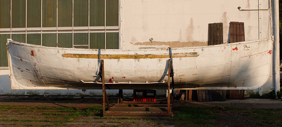

ich habe im letzten Jahr ein Rettungsboot der Havighorst-Werft aus dem Jahre 1953 erstanden, aus dem Ruderboot soll jetzt ein feines Motorboot für meine Familie werden, dazu muß der Heckbereich verändert und eine Welle eingebaut werden.
Der Rumpf hat darüberhinaus wohl ein paar kleine Löcher, nichts wildes.
Alles nicht eilig, ich suche aber jemanden der sich der Sache ernsthaft annehmen kann und nicht gleich für eine (nicht gewünschte) Persenning erstmal 7.500EUR aufruft, da war ich nämlich schon.
Lieber einen Handwerker, der mehr Zeit benötigt und das mit Liebe macht ... das bezahle ich dann auch gerne, deutschlandweit, gerne aber in der Nähe von Berlin.
Infos zum Boot LüA 9.10m Breite 2.80m für 60 Personen zugelassen, ehemals Vogelfluglinie, 1.000kg
Freue mich auf Euer Input zu dem Thema und grüße aus Berlin

Der gesamte Heckbereich müßte wohl angepasst werden, damit da irgendwo auch ein Propeller hinpasst, denke ich, ich mache mal Detailfotos und stell die hier ein.
Vermutlich war Henriette noch nie im Wasser, hing ihr halbes Leben am Haken über der Ostsee.
Da muß eine ein flacher Kiel mit Ruderhacke drunter, würde ich meinen.
Ungefähr so wie in dieser primitiven Skizze.
Hits:	232
Größe:	60,5 KB

müsste nachher so aussehen

Jörg hat in gewisser Weise Recht.
Die Schraube kommt in dem vorhandenen Kiel etwas zu hoch....Folge: Die Wasserabfuhr der Schraube ist nicht ideal. Es sei denn der Kahn taucht hinten sehr tief ein!
Weiterhin wird er ohne Kielverlängerung nicht besonders richtungsstabil laufen..
Nach zehn Jahren , habe ich im vorigen Jahr auf anraten auch wegen dieses Problems (Wegsacken, Wellenschlag , Wasserabfuhr ) solche häßlichen Flügel anbauen lassen.
Ein Unterschied wie Tag und Nacht! (Ich hatte es auch bezweifelt)
Manchmal sind aber erfahrene Bootsbauer eben doch weiser als so ein blöder Theoretiker
Auch bei der Größe und der Form und der Tiefenanordnung solltest Du dich von einem Fachmann beraten lassen, der damit Erfahrung hat!
