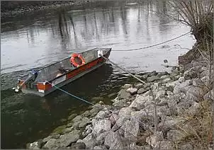

Hier an der Donau ist das Anlegen mit sogenannten "Schorbäumen" gang und gäbe (nicht so sehr bei Sportbooten). Schorbäume sind Abstandhalter, so wie oben in der Skizze und am Foto unten dargestellt.
Im fließenden Gewässer reicht ein Schorbaum, damit das Boot vom Ufer wegbleibt. Im stehenden Gewässer braucht es natürlich auch achtern einen. Bei kleineren Booten reicht oft ein Paddel als Schorbaum.
Wie man trockenen Fußes an Land kommt, ist damit noch nicht geklärt, aber wie das Boot vor dem Antreiben am Ufer geschützt wird.
Am Foto sieht man ein kleines Rettungsboot, das mit einer langen Stange auf Abstand gehalten wird.

Genau für den Zweck habe ich 2 Autoreifen an Bord. Ich lege öfter an Stellen mit schrägem Ufer oder mit einem Vorsprung unter Wasser an. Die Reifen schwimmen nicht auf und können so platziert werden, daß sie genau auf der richtigen Höhe im Wasser ihren Dienst als Fender verrichten.
Daß man Autoreifen entsprechend sichert, dürfte aber selbstverständlich sein.
Für längeres liegen würde ich aber die genannten Schorbäume bevorzugen.

Ok, die Technik mit den Schorbäumen werd ich mal probieren, die mit den Autoreifen evtl. auch. Bin aber noch für weitere Ideen offen.
