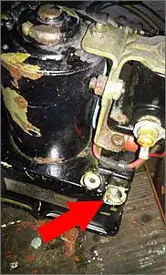

Ich hab dann mal eins gemacht:
Name:	Trimpump Kopie.jpg
Hits:	166
Größe:	82,7 KB
mit beidseitig befüllt meinte ich eigentlich, dass die Pumpe das Öl nur hin und herpumpt, also von der Vorderseite des Zylinders auf die Hinterseite und umgekehrt.
Du brauchst nur etwas Öl in den Tank der Pumpe zu geben
(Klar ist das ein Vorratsbehälter, oder aber auch Ausgleichsbehälter, jedoch sind beide Wörter ja nu fast grösser als dessen Volumen, da es ja eigentlich nur darum geht die Pumpe nicht trockenlaufen zu lassen )
Gruss Konny
