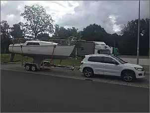

Bilder der Überführung von Hamburg nach Seligenstadt am 14.08.2016
Hits:	183
Größe:	85,7 KB
Hits:	199
Größe:	69,9 KB

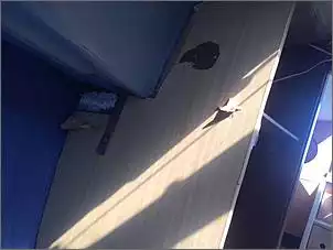

Standard Die erste Ernüchterung
Die angedachten Schönheitsreparaturen werden wohl doch etwas umfangreicher als gedacht.
Der im Boot vorhandene Modergeruch ist lokalisiert:
Nach ausgedehnten - und nicht wirklich leckerem - putzen des Bootes lässt nun auch der übele Geruch nach:
Hits:	188
Größe:	55,6 KB

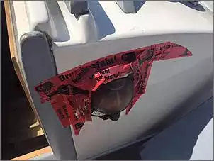

Das Wasser was zum vermodern geführt hat ist - nach aktueller Einschätzung - durch den Einbau- Kompass, das klaffende Loch am Eingang und das defekte Fenster rein gelaufen.
Hits:	176
Größe:	67,0 KB
Hits:	193
Größe:	78,1 KB

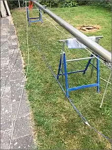

Meine Frau hat jetzt erstmal begonnen das Unterwasserschiff von den Anstrichen zu befreien ... ich habe mich mal dem Mast angenommen und diesen Winterfest gemacht ...
Dabei habe ich bei FK-Mastbau gleich noch ein neues Paar Salingen und einen neuen Mastschlitten bestellt, da der alte gebrochen war. Die originalen Salingen sind übrigens 15cm länger - also vom Voreigner gnadenlos abgeschnitten worden :-(

Standard Der Mast

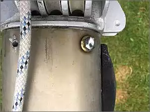

Hits:	148
Größe:	104,4 KB
Hits:	112
Größe:	67,7 KB
Hits:	142
Größe:	72,9 KB

Oha! Da hst du dir aber wirklich eine Baustalle angelacht! Mit Verkleidung weg ist nicht. Du hast ein Sandwichdeck, das kann man nur aufschneiden. So, wie du das beschreibst, wirst du das auch tun müssen. Im Bereich des Mastfußes ist ein Sperrholzbrett einlaminiert, was vermutlich nur noch Torf ist. Ich hatte es seinerzeit von Innen gemacht, empfehle Dir, das von außen aufzuschneiden.
