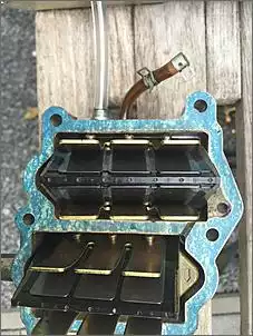

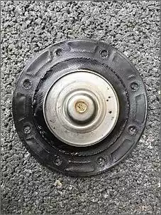

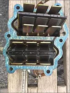

So, nach etlichen Versuchen den Verkäufer zur Rechenschaft zu ziehen habe ich es dann irgendwann geschafft. Nach hin und her hat er dann angeboten das ich den Motor zur Überprüfung vorbeibringen kann, aber frühestens Ende August.
Da ich keine Lust habe so lange zu warten und nichts zu tun habe ich angefangen selber den Motor unter die Lupe zu nehmen und die weisen Tipps zu überprüfen. Also Vergaser zerlegt, gereinigt und wieder zusammengebaut dabei die 4 Jet Schrauben au, 1,25 eingestellt. Die Flatterventile habe ich auch ausgebaut und mit der Fühlerlehre überprüft. Weiter unten mal ein Bild, sieht doch OK aus, oder? Alle Benzinschläuche wurden erneuert da ich an einer Stelle ein kleines Loch gesehen hatte. Benzinmembrane hatte ich auch überprüft, siehe Bild unten, sah für mich auch OK aus. Neue Zündkerzen wurden direkt auch eingebaut. Morgen werde ich die Schaltbox und Kabel abholen und mit den alten Tauschen und zur Sicherheit dann noch mal einen Separaten Benzinkanister. Wenn es dann immer noch ist bin ich mit meinem Und eurem Latein am Ende?
Hier die Fotos.
Gruß Lutz
