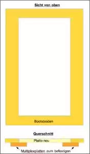

habe heute festgestellt dass im Inneren der komplette PU-Schaum nass ist indem ich zwei klein 120mm Inspektionsluken setzen wollte.
Nun habe ich mir überlegt wie ich den Nassen Schaum in inneren raus bekomme. Hierzu habe ich mir folgendes überlegt:
Name:	Bildschirmfoto 2016-05-09 um 22.05.13.jpg
Hits:	399
Größe:	22,2 KB
Wenn ich ein größere Loch ausschneide und dann den kompletten Schaum aus dem Rumpf entferne, dies dann ca. 3 Woche Trocknen lasse und dann wie auf dem Bild zu sehen eine Multiplexeste rundum verschraube und noch zusätzlich mit Epoxi Verklebe dann eine neue Wasserdichte Multiplexplatte sehr Passgenau zuschneide diese dann an den Auflageflächen wieder mit Epoxi vergebe und zusätzlich Verschraube sollte dass doch heben. Am Schluss noch eine komplette Bahn Glasfasergewebe darauflege sollte das doch wieder wie neu sein - ODER?
Bin um jegliche Hilfe bzw. Kritik offen.

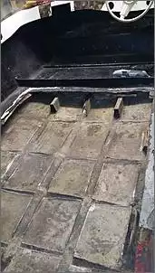

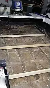

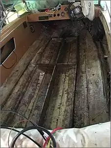

Hallo Wolff
kann man so machen. Hab ich vor Jahren bei meiner alten Betram auch so ähnlich gemacht

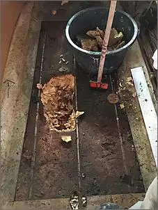

Schaum raus geht am besten so.
Boden Raus, lange buddeln
Dann Stringer neu und Boden wieder drauf
Ohne Schaum

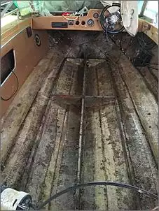

Ich war heute Mittag fleißig.
Hits:	309
Größe:	75,0 KB
Hits:	269
Größe:	67,7 KB
Hits:	383
Größe:	84,3 KB
Jetzt lass ich das ganze mal zwei bis drei Wochen trocknen.
Muss ich die Stinger auch erneuern? Die sind mit GFK umhüllt.
Morgen Schleife ich die Kanten noch richtig Plan.
Danke für die rege Anteilnahme.

Bravo, für deine konsequente Vorgehensweise. Finde ich richtig so vorzugehen.
Die Stringer würde ich prüfen, ich glaube eigentlich nicht, das sie noch ohne Schaden sind.
Dazu würde ich die Stringer und den Spiegel mal anbohren, 8-10mm und schauen wie die Späne aussehen. Das kann man wenn alles in Ordnung ist, mit wenig Aufwand wieder verschleißen.
