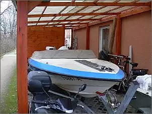

Jetzt geht's los - unsere Dateline Bikini muss überholt werden.

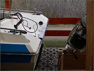

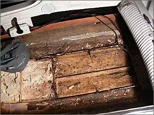

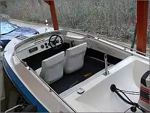

Ausgangslage:

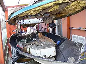

Das ist eine Dateline Bikini,14 Fuss lang, 260kg schwer. Ein britisches Boot aus den 70er Jahren. Gekauft haben wir sie über eBay im Frühjahr, damit wir was fürs Ostsee-Treffen haben. Einige von euch haben sie in Boltenhagen gesehen.
Hits:	1023
Größe:	85,8 KB
ID:	500071 Klicken Sie auf die Grafik für eine größere Ansicht
Hits:	1043
Größe:	148,4 KB

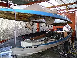

Ziel:

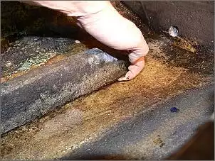

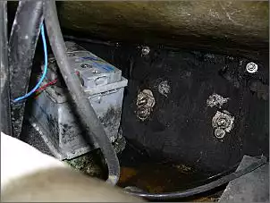

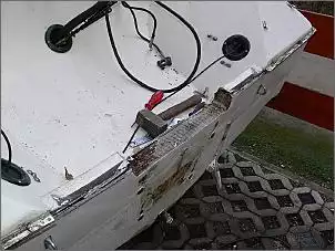

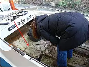

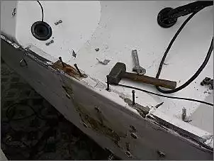

Ich habe dem Spiegel von Beginn an nicht getraut mit seinen über 30 Jahren. Ausserdem sollen der Johnson 70 PS ersetzt werden durch einen Johnson V4 mit 115 PS. Das geht nur, wenn die Substanz zuverlässig ist.

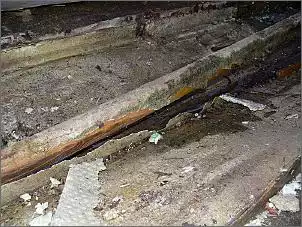

Die Stringer sind ziemlich offensichtlich am Ende, besonders der mittlere (siehe Fotos).
Ausserdem stand sie jetzt ein paar Monate unter der Plane, was verheerende Folgen hatte: Feuchtigkeit, Stockflecken und Schimmel.
Ansonsten soll so ziemlich alles gemacht werden: Polster, Instrumente, Elektrik...
Ich werde sicher nicht das Tempo von anderen Restaurationen mitgehen können - dazu fehlt mir die Zeit.
Bis Juni für Fehmarn soll sie fit werden. Laminierarbeiten am und im Boot brauchen Temperatur und werden daher vermutlich im Frühjahr anstehen.

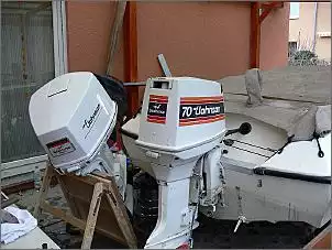

Am WE habe ich den 70er nochmal gecheckt, bevor ich ihn abbaue und weg lege. Wenn der verkauft wird, will ich ein gutes Gewissen haben - so der Plan.
Kurzum, der 70er ist gut drauf. Kompression gleichmäßig zwischen 8 und 9 Bar, was für einen Zweitakter ein ordentlicher Wert ist.
Danach habe ich mir den V4 vorgenommen:
Bevor ich den 70er weg gebe, will ich sicher sein, dass ich das nicht bereue.
Was soll ich sagen: Mist!
Auf 1,2 und 3 so um die 7 Bar, Zylinder 4: 0 Bar.
Selbst mit dem Finger kann ich das Kerzenloch zuhalten...
Also Kopf der einen Bank runter:
Eine Schraube abgerissen, bei einer weiteren ist der Kopf rund.
Kopf ist deswegen noch drauf, Ursache für 0 Bar weiterhin unklar.
Habe den Motor erstmal sein gelassen.
Aktueller Plan:
Da das Bracket bei beiden Motoren gleich ist (und das Lochmaß wohl grundsätzlich ebenfalls kompatibel auch zu anderen Marken ist), ist die Motorwahl für die Spiegelerneuerung zunächst irrelevant.
Notfalls fahren wir nächste Saison weiterhin mit dem 70er.
Geht auch, das ist Jammern auf hohem Niveau...
Vielleicht läuft mir bis zum Frühjahr nochmal ein Motor über'n Weg.

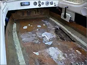

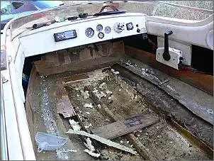

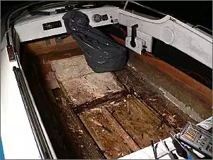

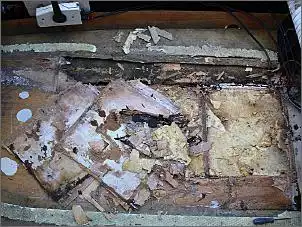

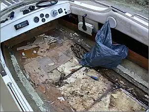

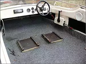

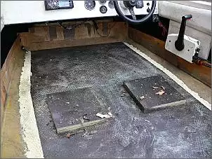

Heute habe ich weitermachen können und den Boden hochgenommen.
Nach dem Abschrauben der Sitzkonsolen kam der Noppenteppich raus.
Darunter war eine Multiplex-Platte, eingefasst mit Bauschaum:
Hits:	535
Größe:	155,1 KB
ID:	503732 Klicken Sie auf die Grafik für eine größere Ansicht
Hits:	412
Größe:	196,9 KB

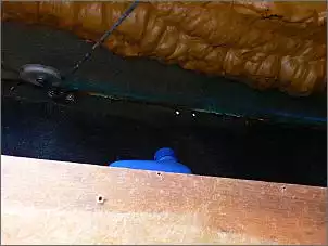

Die Platte selbst war auch nicht mehr die Beste.
Ganz nebenbei schien Tageslicht zwischen Ober- und Unterschale durch:
Hits:	411
Größe:	157,8 KB
ID:	503735 Klicken Sie auf die Grafik für eine größere Ansicht
Hits:	420
Größe:	149,0 KB

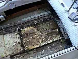

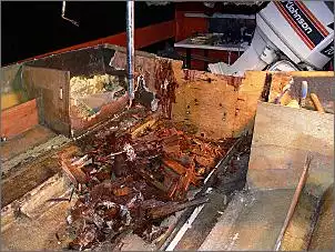

Unter der Multiplexplatte sah es original so aus:
Hits:	483
Größe:	132,1 KB
Das Loch spricht eine deutliche Sprache.
Da hatte schonmal jemand drunter geschaut und vor Schreck schnell eine Platte drüber gepanscht.

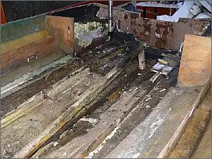

Der originale Boden war so morsch, dass ich ihn mit bloßen Händen rauspulen konnte:
Hits:	478
Größe:	137,8 KB
ID:	503737 Klicken Sie auf die Grafik für eine größere Ansicht
Hits:	472
Größe:	153,4 KB

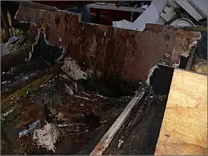

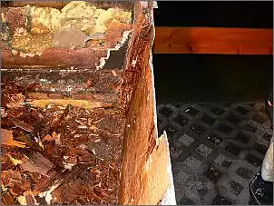

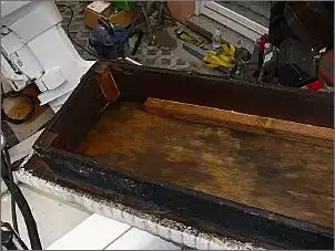

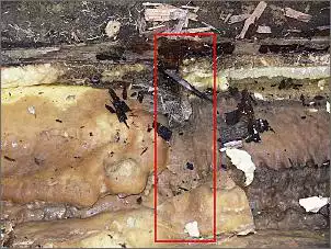

Der Rest kam, wie es kommen musste.
Quietschnasser Schaum:
Hits:	380
Größe:	120,5 KB
Verrottetes Holz.
So rott, dass es streckenweise schlicht nicht mehr da war.
Hier sass mal ein Spant. Den habe ich nicht weg gemacht, der war weg:
Hits:	438
Größe:	157,1 KB
Die hintere Hälfte habe ich innerhalb weniger Stunden komplett rausgeholt.
Mehr als die Hände und ein Spachtel war nicht nötig.
Im Bugbereich ist der Schaum noch trocken und das Holz noch relativ gut.
Das kommt aber trotzdem auch mit raus.

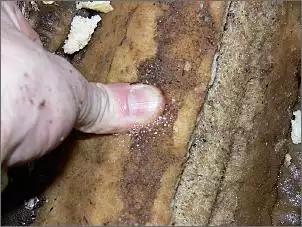

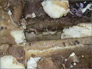

Die Stringer links und rechts sind wie erwartet durchgehend vergammelt.
Sie bestanden aus je einem senkrecht einlaminierten Sperrholzstreifen von ca. 1cm Dicke und 10cm Höhe.
Das Laminat ging dabei aber nicht über diese Holzstreifen, sondern wurde nur beidseitig daran hochgezogen. Oben war dann das Holz ungeschützt, was dem Gammelprozess sicher zuträglich war.
Da diese senkrechten Laminatreste in meinen Augen nicht mehr viel taugen, würde ich die gerne bündig mit dem Bootsboden absägen.
Habe mir zu diesem Zweck einen Fein Multimaster gegönnt.
Frage:
Welches Sägeblatt eignet sich am besten dafür?
Oder sollte ich die senkrechten Laminatreste erhalten? Dafür müsste ich die Furche aber gründlich auskratzen.
Welcher Aufsatz eignet sich dafür am besten?

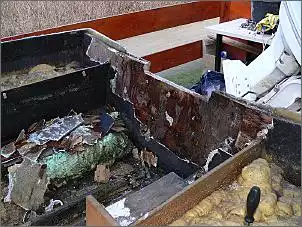

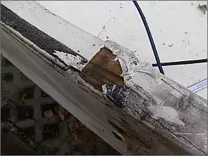

Am WE war wieder Arbeitseinsatz.
Weiter Schaum entkernen war angesagt.
Was oberflächlich noch gut aussah, entpuppte sich auch nur als Blender:
Hits:	515
Größe:	120,9 KB
ID:	505465 Klicken Sie auf die Grafik für eine größere Ansicht
Hits:	457
Größe:	154,9 KB
ID:	505466 Klicken Sie auf die Grafik für eine größere Ansicht
Hits:	478
Größe:	150,1 KB

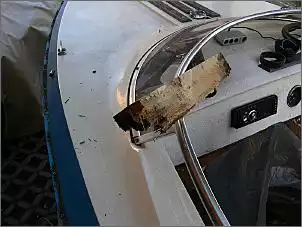

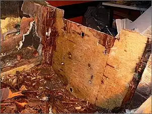

Zwischendurch habe ich schonmal die Scheuerleiste komplett abgemacht und alle Nieten aufgebohrt. Das dauerte ca. 5 Sekunden pro Niet und nach nicht mal 10 Minuten war rundum alles ab.
Am Spiegel war der Zustand unter der aufgesetzten Alu-Schiene keine echte Überraschung mehr:

Hits:	473
Größe:	160,0 KB
Wir haben lange geknobelt, wie der Übergang zwischen Unter- und Oberschale bei der Motorwanne konstruiert war.
Nach etwas kratzen und rumpopeln kamen vier Schrauben zum Vorschein, die einen eingesetzten Balken hielten. Der war definitiv original:
Hits:	476
Größe:	142,9 KB
ID:	505470 Klicken Sie auf die Grafik für eine größere Ansicht
Hits:	492
Größe:	166,2 KB
Nach der Lösung dieses Rätsels stand der Trennung der Schalen nichts mehr im Weg. Die Oberschale wiegt mit allen Verkleidungsteilen geschätzt 50kg. Kann man per Hand anheben. Der Spanngurt dient nur als Aufhängung, soviel Ratschenweg hat der sonst gar nicht:
Hits:	507
Größe:	155,4 KB
ID:	505472 Klicken Sie auf die Grafik für eine größere Ansicht
Hits:	560
Größe:	141,8 KB
Dann interessierte mit zunächst der Spiegel. Durch und durch feucht, aber noch relativ stabil. Also nicht ganz so rott wie der Boden.
Aber das wäre sicher nur eine Frage der Zeit gewesen. Den inneren GfK-Überzug hat ich kurzerhand runtergerissen:
Hits:	525
Größe:	161,9 KB
ID:	505474 Klicken Sie auf die Grafik für eine größere Ansicht
Hits:	530
Größe:	156,3 KB

Da hat wohl mal jemand schlaues den Spiegel eingeschnitten und dann jemand noch schlaueres einfach nen balken aufgeschraubt...
Wenn möglich würde ich den originalen Spiegel versuchen, in eine Stück rauszubekommen...dann hast du gleich ne Schablone...
Aber geht doch gut vorran...
Nein, das sah mir sehr original aus.
Ich denke, dass das tatsächlich beim Zusammenbau des Bootes so konstruiert war.

Glaub ich nich Hans, welcher hersteller macht den solchen Unfug?
da wird wohl jemand mal was eingeschnitten und der nächste wird das so aufgebessert haben...und das iost vermutlich schon länger her...

Wieder Wochenende, wieder Arbeitsfortschritt.
Heute habe ich den Mittelstringer hochgenommen.
Der liess sich mit blosser Hand abziehen:
Hits:	331
Größe:	162,5 KB
ID:	506486 Klicken Sie auf die Grafik für eine größere Ansicht
Hits:	333
Größe:	160,5 KB
ID:	506487 Klicken Sie auf die Grafik für eine größere Ansicht
Hits:	321
Größe:	161,5 KB
Dann habe ich mich mal dem Spiegel gewidmet.
Mit Stechbeitel und Hammer habe ich angefangen Schicht für Schicht abzustemmen.
Das Holz ist durch und durch nass.
Nass bis auf die Haut - ich nenne das Boot "Anna".
Zwischen den Bilder liegen drei Stunden.
Obwohl komplett nass, ist das Holz ganz schön zäh und in sich recht stabil.
Die letzte Lage hat keine Haftung mehr auf der Schale und lässt sich dann relativ sauber abziehen:
Hits:	299
Größe:	123,4 KB
ID:	506489 Klicken Sie auf die Grafik für eine größere Ansicht
Hits:	321
Größe:	156,8 KB
Hits:	382
Größe:	165,2 KB
ID:	506493 Klicken Sie auf die Grafik für eine größere Ansicht
Hits:	324
Größe:	150,4 KB

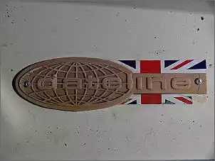

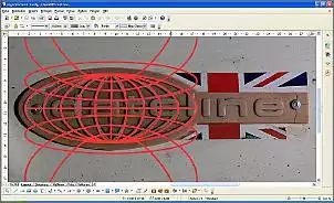

Ganz nebenbei arbeite ich abends - wenn Zeit bleibt - an der Rekonstruktion des Logos. Das alte Plastik-Schild ist recht lädiert.
Mein Plan ist, das Teil aus irgendeiner Platte zu fräsen. Material weiss ich noch nicht.
Zum Fräsen will ich ein 2,5D Modell erstellen:
Hits:	240
Größe:	141,7 KB
ID:	506496 Klicken Sie auf die Grafik für eine größere Ansicht
Hits:	257
Größe:	101,0 KB
ID:	506497 Klicken Sie auf die Grafik für eine größere Ansicht
Hits:	248
Größe:	117,2 KB

Hallo Hans,
das sieht doch noch ganz fit aus: Kann man das nicht einfach abformen und nachgießen ?
Vorschlagenderweise, Wigbold
Trenne dich nie von deinen Illusionen und Träumen.
Wenn sie verschwunden sind, wirst du weiter existieren, aber aufgehört haben, zu leben.
Mark Twain
Alt 27.01.2014, 12:08
Chili Chili ist offline
Beiträge: 8.804
22.132 Danke in 7.146 Beiträgen
Keine Ahnung.
Probiere ich aber gerne mal aus. Hat aber aktuell keine Priorität.
