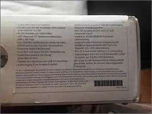

Standard MacBook A1181 wiederbeleben-> wer gibt Tipps?
Ich einem leichten Maß der Selbstüberschätzung, knüpfe ich mal hier an: https://www.boote-forum.de/showthrea...94#post4044394 und hoffe ihr könnt mir weiterhelfen.
HD, RAM und Akku habe ich dem 2.ten MAC entnommen. Der Ofen startet auch, sagt mir aber nach kurzer Zeit, das es das OSX nicht auf meinem Computer installieren kann.
Nun hat der Hund Aber auch die CD gefressen und gibt sie nicht wieder her (auch nicht mit dem Kartentrick), sodass ich das Laufwerk mechanisch freilegen und die CD manuell entnehmen musste.
Starte ich ohne CD, bleibt der Bildschirm schwarz.
Die mitgelieferte Installationsdisk (grau, 2z691-5796-A) scheint nicht kompatibel mit dem Rechner zu sein und das Disklaufwerk defekt -so jedenfalls meine Recherche.
Wie gehe ich denn jetzt weiter vor?
Ich würde jetzt versuchen per WIN eine OS X Startstick zu zaubern. Aber wie genau und mit welcher Version?

Die frage ist ob der Mac von vor 07 ist oder nicht.
wenn nach 07:
http://www.zdnet.de/88173531/os-x-10...ick-erstellen/
Ansonsten besorg dir ein Externes DVD laufwerk. Du wirst vermutlich bestenfalls 10.5.8 drauf kriegen.

Von den Baugruppen müsste das ein 2.1 Ende06 sein.

Das hat mich schon einmal deutlich weiter gebracht. Die mitgelieferte 10.4.6 ist eine 32-Bit Version -der Rechner aber 64!

Das macht nichts.
64bit bringen zwar einen kleinen Geschwindigkeitsvorteil und man kann mehr Ram verbauen jedoch glaube ich nicht dass die verbauten Komponenten davon profiteren könnten
64bit war es glaube ich erst ab Snow Leopard also 10.6
