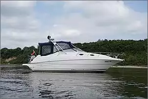

meine Plattform ist auch so hoch. Ohne Leiter wird das nix. Mit Leiter ist okay
