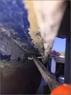

1. Zwischenboden (Holz) wurde mit einer 450er Matte überlappend in 3 Schritten laminiert. Dies hat meiner Meinung nach nochmal deutlich Stabilität gebracht und der Boden gibt kaum noch nach. Zusätzlich ist jetzt alles von oben und unten vor Feuchtigkeit versiegelt.
2. Das Brett im Spiegel (außen) wurde angebracht. Wie von euch empfohlen wurde an den Seiten und unten angefast und der selbst angemischte Spachtel aus Epoxy/Härter und Baumwollflocken wurde mit einem Zackenspachtel in eine Richtung aufgetragen.
Zustätzlich wurde weiterer Spachtel auf die Fasen aufgetragen um eventuelle Hohlräume durch ungleiche Winkel in den Fasen aufzufüllen.
Das Brett wurde mit 8 Spaxschrauben (Edelstahl) angeschraubt. Nachdem Austrocken des Spachtels wurden die Schrauben entfernt, leider ist bei einer der Kopf abgerissen. Die Löcher wurden angefräst und mit Spachtel aufgefüllt.
3. Das Brett stand oben noch deutlich über den originalspiegel und wurde mit dem Multitool auf die Höhe des original spiegels gekürzt (54cm)
4. Danach wurde der Spiegel an der oberen Kante jeweils noch Innen und Außen abgerundet, damit von außen nach innen laminiert werden kann.
5. Der Spiegel wurde von außen (eine durchgehende Matte) und sowohl nach innen als auch zu den Seiten und unter dem Boot überlappend laminiert.
6. Danach wurde eine zweite Schicht nur auf den Spiegel von außen aufgetragen.
Bilder sind angehangen von den Arbeiten.

Jetzt wo das Boot nicht mehr auf dem holzgestell steht, werden die Baustellen außen sichtbar.
Unter der Umrandung des Bootes (Planken) sieht es schlimm aus, dort ist an vielen Stellen das GFK von unten gebrochen oder sogar abgeplatzt.
Das wurde nur mit Silikon geflickt...
Das war ein Mist den den Kram abzubekommen.
Siehe Bilder!
Meine Frage dazu:
Wie verschließe ich das ganze gescheit?
Hatte überlegt die Stellen zu spachteln + in den Übergängen Hohlkehlen bilden und dann zweilagig drüber laminieren.
Was meint ihr?
