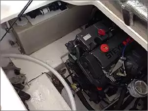

2. Motor ist drin[emoji12]Klicken Sie auf die Grafik für eine größere Ansicht

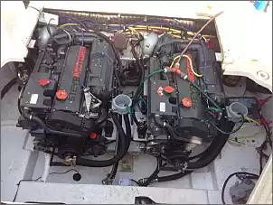

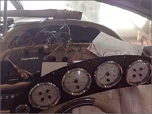

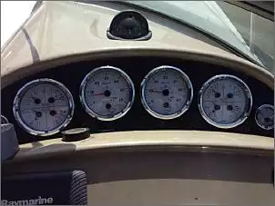

Neuer Kabelbaum für den 2. Motor ist verlegt und alle Instrumente angeschlossen.
Jetzt muss mal der Tankwagen kommen um Diesel aufzufüllen[emoji15]Klicken Sie auf die Grafik für eine größere Ansicht

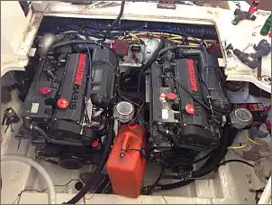

Jetzt laufen beide und schnüffeln Diesel aus dem Tank.
Gehen anstatt 435 nur 405 Liter rein. Hat sich wohl jemand beim bauen verrechnet[emoji15]Klicken Sie auf die Grafik für eine größere Ansicht

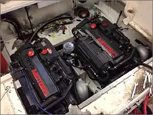

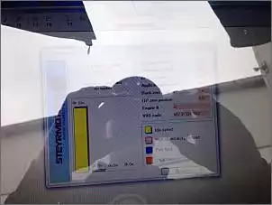

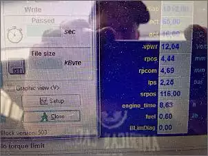

Moin, PC Diagnose ist schon eine schöne spielerei[emoji1] seit dem Steuergeräte Upgrade ist der Motor erst etwas über 8 Stunden gelaufen.[emoji8] besonderer Augenmerk bitte auf den momentanverbrauch lenken[emoji12]
Mit der PC Diagnose konnte ich die Leerlaufdrehzahl korrigieren und die Impulse des Drehzahlgebers für den Drehzahlmesser ändern. Jetzt läuft alles bestens[emoji12]Klicken Sie auf die Grafik für eine größere Ansicht

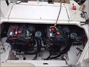

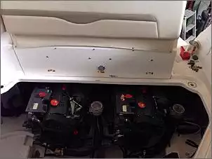

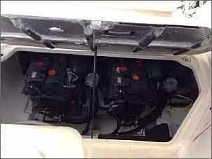

Leider wird der Platz im Motorraum immer weniger......Klicken Sie auf die Grafik für eine größere Ansicht

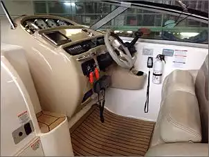

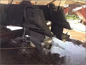

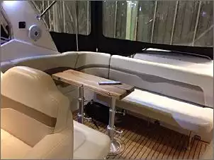

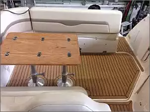

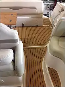

So, technisch ist alles fertig[emoji1] jetzt Ist ein Trimmzylinder undicht[emoji16] egal hab noch ein paar liegen. [emoji12]
Das Flexiteek liegt schon mal bereit[emoji15]
