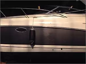

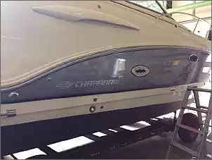

  #78
Alt 22.03.2015, 20:15
Benutzerbild von Frank C.
Frank C. Frank C. ist offline
alias Diesel
Registriert seit: 13.09.2003
Beiträge: 4.758
17.213 Danke in 3.875 Beiträgen

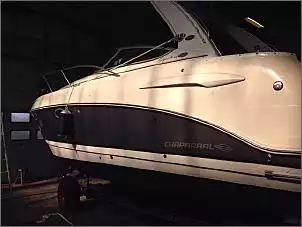

Passende Fender müssen sein[emoji12]Klicken Sie auf die Grafik für eine größere Ansicht
Hits:	182
Größe:	80,1 KB
ID:	610556Klicken Sie auf die Grafik für eine größere Ansicht
Hits:	168
Größe:	83,7 KB
ID:	610558Klicken Sie auf die Grafik für eine größere Ansicht
Hits:	188
Größe:	95,3 KB
Am unteren Rand der Folie ist noch ein Matt schwarzer Streifen hinzu gekommen.
  #79
Alt 22.03.2015, 20:58
Benutzerbild von Dandy
Dandy Dandy ist offline
Registriert seit: 26.02.2003
Ort: Raum Göppingen
Beiträge: 685
Boot: Chaparral 240 Signature
Hallo Frank,
sieht super aus !!!
Wo hast du die Schriftzüge mit Logo her?
  #80
Alt 22.03.2015, 21:41
alias Diesel
Beiträge: 4.758
Zitat von Dandy Beitrag anzeigen
Hallo Frank,
sieht super aus !!!
Ebay USA. Kann man bestimmt auch beim Folienfritzen hier machen lassen.

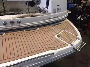

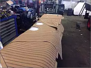

Alt 27.03.2015, 21:46
alias Diesel
Beiträge: 4.758
Die Spannrollen sind endlich da👏
Hat ja auch nur 6 Wochen gedauert😜
Das Flexiteek ist auch schon geliefert,

Alt 27.03.2015, 22:23
alias Diesel
Beiträge: 4.758

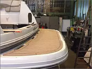

Bilder Klicken Sie auf die Grafik für eine größere Ansicht
Hits:	257
Größe:	81,1 KB
ID:	611483Klicken Sie auf die Grafik für eine größere Ansicht
Hits:	271
Größe:	79,2 KB
ID:	611484Klicken Sie auf die Grafik für eine größere Ansicht
Hits:	286
Größe:	75,2 KB

Zitat von Frank C. Beitrag anzeigen
Hammer, die Badeplattform will ich auch Perfekt
und fürs Cockpit auch. Dürfen wir fragen wieviel das kostet? und hast du das fertig angepasst bekommen?
Freundliche Grüße
Michael und Ariane
Wie passt es?
Gruß Andreas

Wie passt es?
Perfekt, Schablonen hab ich ja gemacht

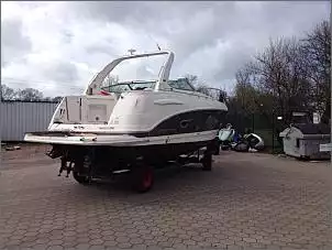

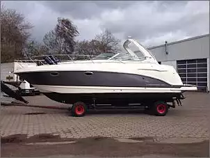

Heute war mal FreigangKlicken Sie auf die Grafik für eine größere Ansicht
Hits:	251
Größe:	76,8 KB
ID:	612199Klicken Sie auf die Grafik für eine größere Ansicht
Hits:	238
Größe:	78,6 KB
ID:	612200Klicken Sie auf die Grafik für eine größere Ansicht
Hits:	227
Größe:	89,9 KB

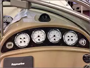

  #88
Alt 31.03.2015, 20:20
alias Diesel
Beiträge: 4.758

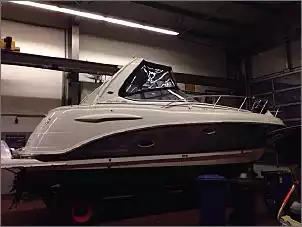

Die Instrumente sind angeschlossen und das schwarze Verdeck passt ganz gut zur Rumpffarbe.
Hits:	197
Größe:	82,3 KB
ID:	612458Klicken Sie auf die Grafik für eine größere Ansicht
Hits:	202
Größe:	94,3 KB

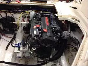

  #90
Alt 03.04.2015, 21:32
alias Diesel
Beiträge: 4.758
So, der erste ist drin [emoji8]Klicken Sie auf die Grafik für eine größere Ansicht

  #91
Alt 03.04.2015, 23:27
Benutzerbild von lebch
lebch lebch ist offline
Registriert seit: 23.07.2007
Ort: Bodensee, Schweiz
Beiträge: 1.612
Boot: aktuell keines
5.163 Danke in 1.177 Beiträgen
So, der erste ist drin [emoji8]Anhang 613216
Sehe ich das richtig, hast Du da den Boden aus-/weggeschnitten?
Richard
En Gruess vom Bodensee
  #92
Alt 03.04.2015, 23:30
alias Diesel
Beiträge: 4.758
Ne, ist ab Werk so. Durch die Motorklappenöffnung kann man die Motoren nicht aus-und einbauen.
