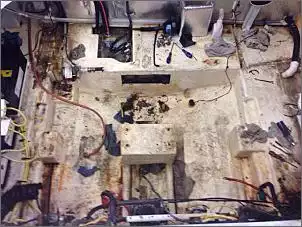

Zuerst musste alles freigelegt werden
um die Volvos ausbauen zu können😁

Danach noch ne Bodenplatte raus😁
Das sah dann so aus😘

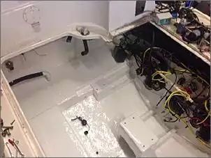

Der Maschinenraum ist jetzt entkern. Jetzt wird geputzt und gemalt. Die Volvos werden eingemottet.Klicken Sie auf die Grafik für eine größere Ansicht

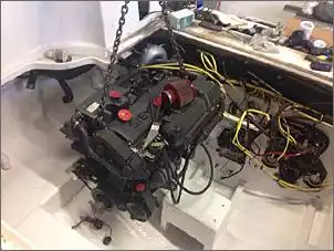

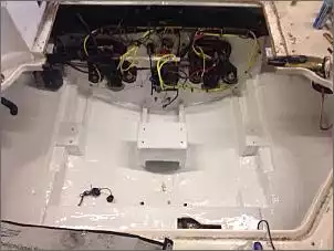

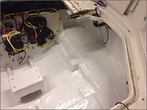

Die Bilge ist fertig gemalt . Dann konnte ich nicht anders[emoji1] probesitzen[emoji8] passt alles[emoji12]Klicken Sie auf die Grafik für eine größere Ansicht

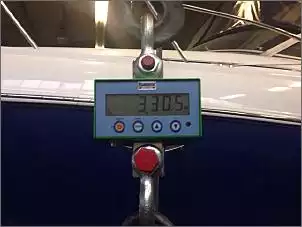

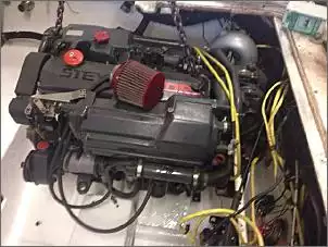

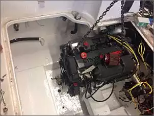

Die Motoren sind doch etwas schwerer als gedacht[emoji15]Klicken Sie auf die Grafik für eine größere Ansicht
Hits:	301
Größe:	81,4 KB

Hey Frank!
330 kg ist doch ein guter Wert! Hattest Du mal den VP gewogen als vergleich?!
Übrigens wieder mal starkes Projekt!!!
Viele Grüße Martin
