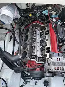

Tach Ventildeckel ist runter Bild #58. Ich will den Kopf abbauen und dann zum Mechaniker bringen. Der schaut dann ob er Plan ist Ventile fest sind usw. Einbau ,so ist es geplant macht er dann
Das sieht man sich ob die fest sind wenn man den Motor jetzt durchdreht und ein Ventil nicht mit bewegt ( nicht die Hebel) oder jetzt schon nicht am Hebel ansteht
  #79
Alt 04.06.2025, 15:55
Elvis12 Elvis12 ist offline
Registriert seit: 11.07.2018
Ort: Speyer
Beiträge: 1.103
Boot: Sunbird 220XL
159 Danke in 104 Beiträgen
Ja das werde ich am Freitag ausprobieren und auf Dichtigkeit prüfe ich sie auch!
Werde dann Spinne abbauen und Kopf zum Mechaniker bringen dann sehen wir ja ob es die Dichtung ist oder Ventil. Werde Zündverteiler abbauen aber vorher noch markieren. Wer da noch mir einen Trick sagen kann gerne, dadurch lerne ich ,dank euch auch wenn die Kommentar manchmal hart sind . Bin aber nicht aus Zucker u kann das ab ( ab u zu -Grins).
Den Vergaser bleibt auf der Spinne, die Stecker von der Einspritzdüsen kommen ab aber die Einspritzdüsen bleiben drinnen.
Bei dem Kopf alle Schrauben aufmachen die zu sehen sind richtig?

einen Vergaser haste nicht...das Ding da lässt nur die Luft rein...hab aber auch keine ahnung wie das Heisst )
die Stösselstangen müssen markiert/gekennzeichnet werden.
müssen beim Einbau wieder alle an ihrer alten Position rein. sind da Eingelaufen.
klar...alle Schrauben raus ) da (im Bild) sind noch mehr. die auch raus )
Also muss ich die Schrauben dich ich innen gelb markiert hab und die Schrauben die sie grün eingekreist haben öffnen? Stößel bleiben erstmal drinnen.

Die Stößelstangenbleiben nicht drin, wenn du den Kopf abnimmst, die fallen einfach innen ins "V".
Die mußt du vorher rausnehmen und - wie gesagt - markieren. Aber nicht nur wo welche war, sondern auch wo oben und wo unten war.
Zum Ausbau des Verteilers:
- Balancer auf 0° drehen
- Position Verteilerfinger am Rand des Verteilers markieren und eine"2" hinschreiben
- Verteiler vorsichtig hochziehen, dabei dreht sich der Verteilerfinger etwas (Schrägverzahnung)
- Position Verteilerfinger wieder am Rand des Verteilers markieren und eine "1" hinschreiben
So weißt du genau, wie der Verteiler hinterher gesteckt werden muss: Zunächst Finger auch Position "1". Verteiler reinschieben und wenn es rcihtig gelaufen ist, zeigt der Finger jetzt auf "2".
Achtung: unten im Block ist eine kleine Nut und im Verteiler ein Pin. Der Pin muss in die Nut flutschen (damit wird die Ölpumpe angetrieben).
Wenn du den Verteiler nicht ganz runter drücken kannst, dann fluchtet der Pin nicht mit der Nut.
In diesem Fann kannst du unten die Nut mit einem Schraubendreher in Position drehen.
Viel Erfolg !
Götz

Den Kopf im Wasser runter zu nehmen ist kein Problem, wenn man weiß was man tut:
Hits:	24
Größe:	115,5 KB
Es gibt auch Werksatthandbücher vom GXI frei zu erwerben. Wäre evtl. was für Dich.
Aber ehrlich gesagt: Nimm einfach den Motor raus und mach mal alles vernünftig. Diese Spielerei ist doch schade ums Geld.

Hier mal die Positionen der Ansaugbrückenschrauben.
(Per Pn kann ich keine Bilder schicken)
Hits:	13
Größe:	84,0 KB

So moin dank der Grafik von Gerd habe ich die vier Schrauben der Ansaugbrücke gefunden und raus genommen. Do ich denke, denn ich fühle es bei den Übergänge zum Block, das dir die Brücke gut verklebt wurde u somit sitzt sie Bomben fest. Hab natürlich bedenken zwischen die Spaltübergänge mit einen Schraubenzieher oder so es hoch zu hebel. Gibt es einen Trick bzw wo könnte ich ansetzten?
Hits:	8
Größe:	145,1 KB
ID:	1041807   Klicken Sie auf die Grafik für eine größere Ansicht
Hits:	10
Größe:	148,8 KB

Bloss nicht mit Schraubenzieher.
Hast du keinen Kunststoffhammer?

Ja habe ich und schon ausprobiert. Bewegt sich nichts. Ist wirklich heftig eingeklebt, spüre bei den Übergänge richtig viel Klebmssse. Da hat es einer gut gemeint.

8 Schrauben
Du musst die Ansaugbrücke auch an dem anderen Zylinderkopf losschrauben!

Ja sind 8 Schrauben die ich von der Brücke entfernt habe. 4 links 4 rechts. Als 9 Schrauben innen vom Kopf, 8 Schrauben außen unten und 8 von der Brücke oben. Das sind alle. Aber wie gesagt denke ist super fest eingeklebt

ja die Dichtungen haften schon mal ziemlich Fest....
Du musst irgendwo am Gehäuse Hebeln zb. da an dem Blech in der Mitte, oder Thermostatgehäuse....
jedenfalls nicht mit nem Schraubenzieher in die Dichtflächen rein...dann beschädigst die....

OK also liegt es wirklich nur noch an der Dichtmasse. Ok hab mir schon überlegt von oben an dem Loch von dem Thermostatgehäuse zu ziehen. Auf jeden Fall gehe ich nicht mit Schraubenzieher dazwischen.

Anstatt Schraubenzieher, Holz oder Plastik Keile.
Mach das Thermostatgehäuse nicht kaputt.

OK also Holzkei oder Plastik würde gehen. Gut zu wissen ich brauche ja nur einen Anfang dann kann man Stück für Stück sich Vorarbeiter. Thermostatgehäuse ist abgebaut ich meinte da wo das Gehäuse drauf sitzt ist jetzt ein großes Loch von dort aus könnte ich es da n versuchen hoch zu heben

Schaff Dir doch erstmal etwas Baufreiheit!!!
Die Düsen stecken noch in der Brücke, Kabel, Kraftstoffleitung.... Die beiden Teile mit dem Torx weg, usw...
Vorn unter dem Thermostatgehäuse sitzt eine kleine Nase an der Brücke, da kannst etwas hebeln. Das Dichtmittel ist nur vorn und hinten und klebt nicht so extrem wie Du denkst. Die Brücke hebt so gut durch ihr großes Eigengewicht...
