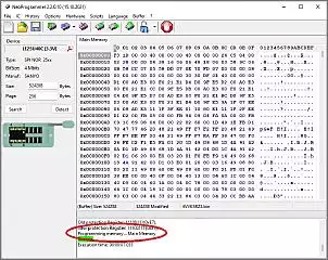

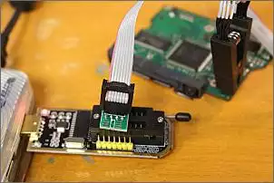

Habe als den EEPROM Flasher hergenommen und von zwei PCB die 4MBit Chips (sind 25FU406C) ausgelesen und weggespeichert:
Name:	2022-09-30 EEPROM 000.jpg
Hits:	17
Größe:	81,6 KB
ID:	970961 Klicken Sie auf die Grafik für eine größere Ansicht
Name:	2022-09-30 EEPROM 001.jpg
Hits:	18
Größe:	138,2 KB

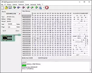

Dann habe ich das Abbild PCB1 auf PCB2 geflasht:
Name:	2022-09-30 EEPROM 002.jpg
Hits:	18
Größe:	142,8 KB
Witzig:
Beide Platten mit ihrem jeweiligen PCB melden sich jetzt beide mit der gleichen Seriennummer. Die Daten sind konsistent.
Beide Platten zusammen sind für Windows kein Problem, CrystalDisk kann damit aber nicht umgehen, dass die Zwillinge identisch sind.
PCB vertauscht laufen beide Platten NICHT.
Ergo: die Adaptionsdaten liegen nicht im EEPROM.
Nur wo denn dann?
Da muss ich nochmal weiter forschen.

Also: es hat funktioniert.
BIOS1 von PCB1 ausgelesen und gespeichert.
BIOS1 auf PCB2 gebrannt.
Platte1 funktioniert daraufhin sowohl mit PCB1 als auch mit PCB2.
Ergo: es ist tatsächlich relativ einfach, das BIOS mit Firmware und Adaptionsdaten auf eine andere Platine zu übertragen.
Was natürlich nur was nützt, wenn die Platine das Übel ist.
