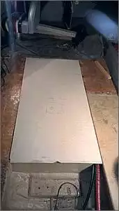

Standard Jetzt geht´s weiter...
... Mensch hier ist ja ganz staubig...

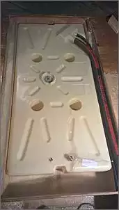

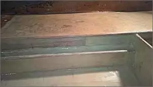

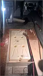

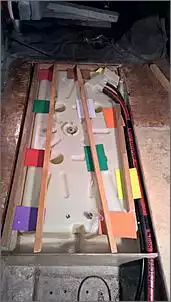

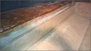

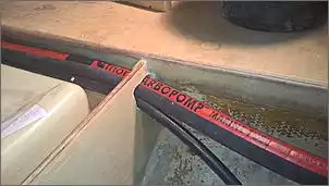

Vor dem Winter hab ich das meiste bezüglich dem Tankbett noch hinbekommen.
Alles auslaminiert, einen Durchgang für die Tankschläuche geschnitten und den Deckel angepaßt. Der wird dann wenn alles in Betrieb genommen und der Tank dicht ist auch noch eingeklebt und zulaminiert. Zum streichen war´s dann aber leider schon zu kalt, so durfte sich der Tank schonmal per Trockenübung an seine neue Heimat gewöhnen und der Teppich sich wieder glattlegen. So wartet das Schätzchen nun auf diese Tage und daß es endlich weitergeht.

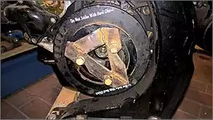

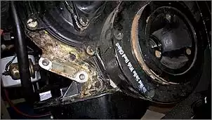

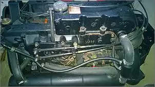

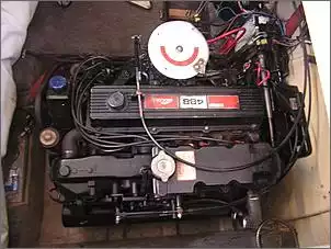

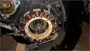

Wie schon eingangs erwähnt, muß ich den 488er beschrauben.
Keine Ahnung wann er das letzte Mal gelaufen ist, jedenfalls läßt er sich durchdrehen, das Öl scheint ok zu sein (muß ja aber nix heißen) aber die berüchtige Dichtung der Wasserpumpe dürfte hinüber sein. Jedenfalls lassen das die Spuren erahnen und damit wollte ich letztes WE anfangen.
Hits:	117
Größe:	66,7 KB
ID:	741285 Klicken Sie auf die Grafik für eine größere Ansicht
Hits:	122
Größe:	121,3 KB
ID:	741286Klicken Sie auf die Grafik für eine größere Ansicht
Hits:	126
Größe:	135,9 KB
Hits:	120
Größe:	58,5 KB
ID:	741289 Klicken Sie auf die Grafik für eine größere Ansicht
Hits:	124
Größe:	77,3 KB

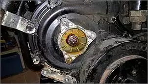

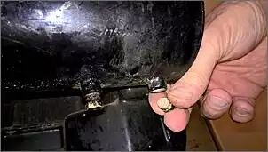

Zuerst wollte ich das Kühlwasser ablassen das evtl. noch drin war und hab die beiden Ablassschrauben am Wärmetauscher aufgeschraubt - äh, eine davon ab-geschraubt, jedenfalls teilweise. Wahrscheinlich ist das Loch immer noch dicht Wo krieg ich jetzt Ersatz für diese Kupferschraube her? Ich hoffe die Vertretung der schwarzen Macht kann mir da helfen. Brauche ja noch mehr für den Motor.
Hits:	114
Größe:	51,1 KB
War aber kein Wasser mehr drin, also mal den WaPu-Deckel abgeschraubt.
Hits:	123
Größe:	82,7 KB

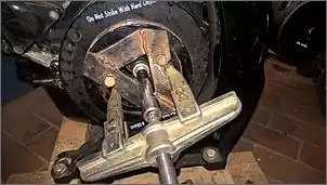

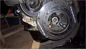

Und dann war schon wieder Ende. Wie bekomme ich den Lichtmaschinen-Läufer von der Kurbelwelle herunter?
Hits:	112
Größe:	62,9 KB
Klopfen geht nicht, ist mir klar, aber kann ich mit einem großen Abzieher einfach dahinter greifen? Verträgt der Lima-Läufer die Zugkräfte? In der Riemenscheibe sind ja auch drei Gewindebohrungen drin vielleicht für diesen Zweck? Aber Schrauben für das Zoll-Gewinde habe ich nicht. Was würdet ihr sagen?
Überhaupt das Schlüssel-Thema! Bisher habe ich alles mit meinen mm-Schlüsseln aufbekommen. Geht das überall? Oder brauch ich doch noch ein paar Zoll-Schlüssel?
Dann zu den Dichtungen. Gibt´s dafür einen Rep-Satz oder muß ich alle Dichtungen einzeln bestellen?

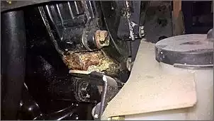

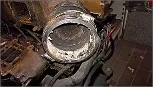

An dem Auspuff-Balg ist so ein komischer Baatz dran. Was ist denn das und muß ich den wieder dran machen wenn ich den Motor wiede einbaue?
Den Riser hat der Verkäufer noch "erneuert", der alte war gerissen, habe ich glücklicherweise vor dem Kauf noch gesehen. Kann ich diesen hier irgendwie testen bevor ich alles zusammenbaue? Wie "plan" muss denn die Dichtfläche sein, muss ich das Teil über fräsen lassen oder reicht es mit ner Flex und Schleifscheibe drüber zu gehen?
Hits:	104
Größe:	84,2 KB
Fragen über Fragen, ich hoffe ihr könnt mir ein paar Tips geben.

Hi Gerd,

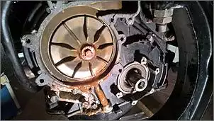

nachdem ich bei meinem 470er das Ganze grad hinter mir hab, glaube ich Dir ein bissl weiterhelfen zu können...
Lima:
Ich hab mir eine 10er Alu-Platte hergerichtet: 3 Löcher zum Festschrauben und 1 großes für den Abzieher. Den Universal-Abzieher ohne die Arme dann einfach zwischen Platte und Kurbelwelle gesetzt, und dann feste gedreht, bis das Teil ab ist. Mach Dir morgen mal ein Paar Fotos, ist nicht schwer, nur blöd zu erklären...
Schrauben kannst Du die vom Schwungscheibendeckel nehmen, sind die Gleichen...
Der kleine Stopfen ist ein ganz normaler G1/8", kriegst du in jedem Baumarkt aus Messing...
Kühlkreislauf:
Ich hab meinen Block vor dem Zerlegen samt Krümmer mit Phosphorsäure gespült und entrostet, hat gut was gebracht. Jetzt ist es schwierger, das alles sauber zu kriegen..
Die Kühlkanäle sind ziemlich aufgerostet, Belag meine ich auch zu sehen... würd das mal auf chemischem Weg probieren => Phosphorsäure wäre mein Mittel
Dichtflächen:
so plan wie es nur geht, bucklig wie von Flex is nix...
Wenn Du überfräsen kannst, super oder evtl. Flächenschleifer/Bandschleifer oder halt mit der Hand und planem Schleifklotz.
Wenn Du nur den Deckel vorne runternimmst, gibt´s einen Wasserpumpendichtsatz, dazu brauchst du noch die beiden Simerringe für die WaPu, die Ölwannendichtung und sowas wie Dirko Grau oder Rot.
Nockenwelle auf Einlaufspuren prüfen, wenn zu tief mit Speedy-Sleeves reparieren.
Vorderen Öldichtrich von der KW kontollieren auf Risse oder gleich neu...
Wie weit willst Du zerlegen? Komplett inkl. Kopf Krümmer usw. oder nur vorne zur Schadensbegrenzung?

Schöne Aluplatte hab ich nicht und große Löcher kann ich auch nicht bohren, so musste Flacheisen Flex und Schweißgerät herhalten:

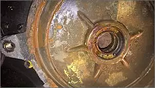

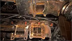

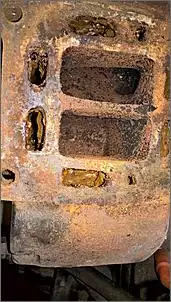

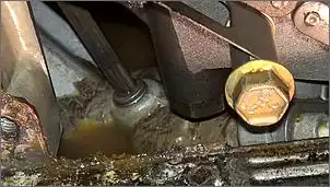

Limaspule abgeschraubt und WaPu-Deckel und dann kam mir das braune Grausen entgegen:
Hits:	102
Größe:	67,7 KB
ID:	743116 Klicken Sie auf die Grafik für eine größere Ansicht
Hits:	100
Größe:	73,0 KB

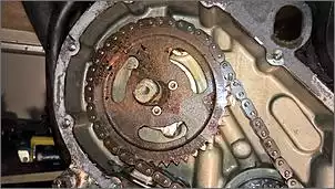

und nach dem Steuergehäuse war klar das wird keine schnelle Nummer:
Hits:	108
Größe:	101,7 KB
ID:	743118 Klicken Sie auf die Grafik für eine größere Ansicht
Hits:	115
Größe:	80,9 KB
ID:	743119 Klicken Sie auf die Grafik für eine größere Ansicht
Hits:	108
Größe:	63,2 KB
ID:	743120 Klicken Sie auf die Grafik für eine größere Ansicht
Hits:	106
Größe:	86,1 KB
ID:	743121 Klicken Sie auf die Grafik für eine größere Ansicht
Hits:	100
Größe:	84,2 KB
ID:	743122 Klicken Sie auf die Grafik für eine größere Ansicht
Hits:	109
Größe:	91,0 KB

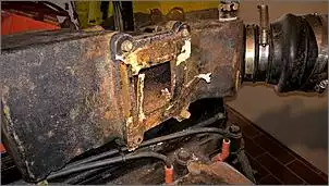

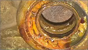

Soviel Öl war da nicht drin, das schwimmt nur oben auf dem Wasser. Die 10 ltr Ölwechselwanne hat gerade eben gereicht
Der Verkäufer meinte noch daß der Motor im kalten Zustand noch dicht war, aber nach halber Stunde warmlaufen lassen war das Kühlwasser plötzlich wieder weg... aber wenn man´s ahnt ist es nur noch halb so schlimm.

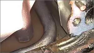

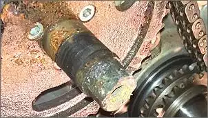

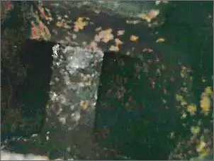

Dann hab ich noch in den Abgaskrümmer reingeschaut, das hier ist der Auslassventilschaft vom 3ten Zylinder:
Hits:	103
Größe:	34,0 KB
Hab dann noch den Ventildeckel runtergeschraubt und den Motor durchgedreht. Ging ohne kratzen und klemmen, alle Ventile sind auf und ab gegangen, aber der Kipphebel vom 1ten Einlassventil hat jede Menge Luft. Das Ventil stand wohl etwas länger offen und schliesst nicht mehr.
Also steht jetzt doch eine größere Aktion an. Ich plane mal
- Ventile komplett erneuern,
- Ölpumpe demontieren und prüfen, nach Befund ersetzen (stand längere Zeit im Wasser und hat wohl sicher auch Wasser gepumpt),
- Vergaser zerlegen und reinigen
- Steuerkette und Spanner neu, evtl auch Nockenwellen-Kettenrad
- Nockenwelle prüfen ob durch Wasserspülung die Nocken Korrosion haben,
- Zylinder und Kolbenringe ansehen, evtl. neue Kolbenringe weil dann ist´s eh schon egal da alles zerlegt...
- tbc
Fragen sind so viele, aber jetzt zerleg ich erst mal, WE geht´s weiter.

Hallo Gerd,
wg. dem Ventil würd ich mir jetzt erst mal keinen Stress machen, da ist nur der Hydro leer, das Spiel bei leerem Hydro und geschlossenem, bzw. unbetätigtem Ventil soll zwischen 2,9 und 5,2 mm sein...
Wenn Du Teile brauchst, mein Schlachtmotor hat jede Menge davon, will den eh loswerden...Schick mir einfach eine PN...
Nockenwelle,Ölpumpe, Steuerkette usw. wär alles da Nur die Kurbelwelle und Pleuel Nr.4 hat einen weg...
Grüße, Tobi

Hallo Tobi,
danke für den Hinweis mit den Hydros. Hab ich gar nicht dran gedacht. Heißt das dass ich erstmal den Kopf nicht runtermachen sollte?
Wie kann ich eigentlich die Kompression richtig messen im aktuellen Zustand?
Beim Durchdrehen hab ich festgestellt daß zum Teil die Kompression durch die Kolbenringe flöten geht, man hört wie´s ins Kurbelgehäuse reinpfeift. Halt ich jetzt für normal, der Ölfilm im Motor ist ja mit Sicherheit recht schlecht nach der langen Standzeit. Abhilfe wäre ein bisschen Öl zu den Zündkerzen reinleeren, aber ist das Ergebnis dann einigermaßen aussagekräftig?
Die Ölwanne muß definitiv runter, schon wegen der Ölpumpe aber auch zum reinigen und Sichtprüfung der Nockenwelle. Danke schon mal für das Angebot der Schlachtteile, wäre super wenn ich was brauche und die passen würden. Also bitte noch nicht wegwerfen/verschrotten. Komme dann auf Dich zu.
LG Gerd
Urlaub ist wenn der Fuß im Meer und das Herz im Himmel baumelt....
Mein Projekt: https://www.boote-forum.de/showthread.php?t=243257
Geändert von Go-go-Girl (16.03.2017 um 12:40 Uhr) Grund: Korrektur
  #60
Alt 16.03.2017, 14:00
Benutzerbild von chewbaka
chewbaka chewbaka ist offline
Registriert seit: 28.10.2013
Ort: Nähe Rosenheim
Beiträge: 2.339
Boot: Sea Ray 170CB
3.422 Danke in 1.307 Beiträgen
Hallo Gerd,
Blow-by (Druckverlust an Kolbenringen) hast du immer, wieviel, ist die Frage.
Zum Kompresseion messen sollten zumindest die Ventile halbwegs auf/zu machen => du brauchst bissl Öldruck, daß sich der Hydro wieder füllt...
Dann einfach mal mit dem Anlasser durchdrehen lassen und schauen, was bei jedem Zylinder rauskommt.
=> Kompressionen zwischen den Zylindern sollten einigermaßen gleich sein.
Bei Unterschieden mit 2-Takt Öl nochmal wiederholen
=> Unterschied weniger => Kolbenringe machen
=> Unterschied gleich => Ventile und Sitze machen (hat bei mir gereicht) Kopfdichtung auch möglich
Die Frage die sich mir stellt:
ist das Wasser wirklich nur v.d. Wapu oder ist evtl. auch die Kopfdichtung hin.
Und warum Rostet der Krempel da vorne so stark? War da nur Wasser drin ohne Glysantin?
Meine Meinung: nimm den Kopf runter und mach Dichtung und Ventile, ist überschaubar und Du bist auf der sicheren Seite...
Unterhalb der Wasserpumpe findest du übrigens auch einen 1/8" Stopfen, das wäre eigentlich ein Ablauf zum Kühlmittel ablassen. War bei mir komplett zu. Auch das Ablaufloch auf der Seite kontrollieren, das zwischen die beiden Simer-Ringe der Wasserpumpe geht, auch das setzt sich gerne zu, dann drückt es Dir das Kühlwasser in den Ölkreislauf.
Sag mir dann einfach, was Du brauchst, dann schnüren wir ein Paket
Grüße, Tobi

Hallo Tobi,
Danke für die Tips zur Kompressionsmessung.
Anhand der Spuren sieht man dass das Wasser durch die Nockenwellendichtung durch ist, die beiden Abläufe waren bei mir auch komplett zu. Die Ablaufbohrung musste ich regelrecht freibohren.
Meine Vermutung ist dass schon vor der langen Standzeit in Spanien (vermutlich mehr als 10 Jahre) die Dichtringe und Dichtfläche schlecht/undicht waren, darauf weisen die äusserlichen Ablagerungen am Austritt der Ablaufbohrung hin. Beim Versuch des Händlers vor zwei Jahren den Motor wieder in Betrieb zu nehmen (ich vermute ohne Frost-/Korrosionschutz) konnte sich kein Wasserdruck aufbauen weil über die defekte Dichtung alles sofort in die Ölwanne gelaufen ist. Daher auch die Korossion des Kettenrades.
Der Betriebsstundenzähler zeigt 300h an, was angesichts des Gesamtzustandes absolut plausibel erscheint. Daher würde ich die Kopfdichtung mal ausschliessen. Aber alles was normalerweise metallisch blank ist könnte durch Korrosion in Mitleidenschaft gezogen worden sein, eben auch die Ventilschäfte.
Werde jetzt mal die Kompression messen wie du´s beschrieben hast, dann seh ich weiter.
LG Gerd

Jup, systematisch vorgehen, blinder Aktionismus bringt nix...
Wenn da Wasser ohne Frostschutz im Ölkreislauf war, würde ich auch mal über Pleuel- und KW-Lager nachdenken...
Also eigentlich eine komplette Überholung des Motors, wenn du nix schleifen lassen musst ist das Kostentechnisch überschaubar...
Schau mal auf ebay USA, da werden komplette Kits angeboten, musst nur das für Dich passende raussuchen...
Grüße, Tobi
