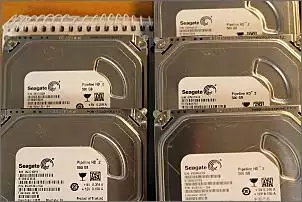

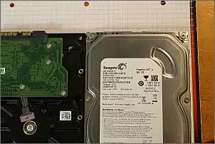

Dann habe ich zwei verschiedene hergenommen: eine normale Barracuda und eine "Video" Platte (die hat spezielle Firmware und ist auf dauerhaftes Schreiben großer Dateien ausgelegt):
Name:	2022-09-29 HDD 002.jpg
Hits:	24
Größe:	130,4 KB
Beide habe ich mit ein paar repräsentativen Dateien gefüllt.

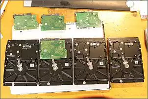

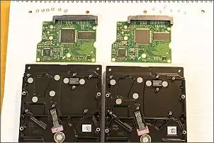

Dann habe ich die PCB getauscht:
Name:	2022-09-29 HDD 003.jpg
Hits:	31
Größe:	113,9 KB
Zwischenfazit:
Barracuda + Video-PCB = läuft nicht
Video + Barracuda-PCB = läuft nicht

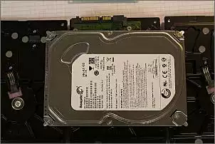

Dann habe ich eine dritte Platte genommen, äußerlich baugleich, aber eine "Pipeline" Variante. Wiederum spezielle Firmware, diese Platten sind defacto lautlos:
Name:	2022-09-29 HDD 004.jpg
Hits:	22
Größe:	109,2 KB
Zwischenfazit:
Barracuda + Pipeline-PCB = läuft nicht
Video + Pipeline-PCB = läuft nicht
Pipeline + Barracuda-PCB = läuft nicht
Pipeline + Video-PCB = läuft nicht

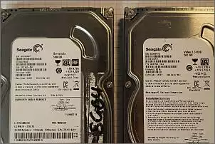

Dann kam eine vierte Platte in's Spiel, eine zweite vom Typ "Video".
Identische Firmware wie die erste "Video":
Name:	2022-09-29 HDD 005.jpg
Hits:	20
Größe:	102,3 KB
ID:	970888 Klicken Sie auf die Grafik für eine größere Ansicht
Name:	2022-09-29 HDD 006.jpg
Hits:	21
Größe:	134,7 KB
Video1 + Video2-PCB = läuft nicht
Video2 + Video1-PCB = läuft nicht

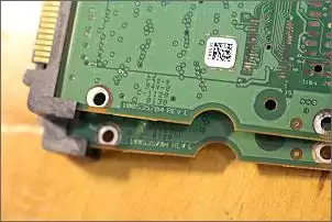

Habe dann noch kreuz und quer durchgetauscht und dabei z.B. auch auf die Revisionsnummern der PCB geachtet:
Name:	2022-09-29 HDD 008.jpg
Hits:	19
Größe:	86,4 KB
Nichts.

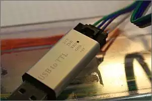

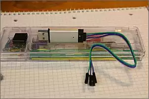

Dazu hätte ich dieses Teil sogar da:
Name:	2022-09-29 HDD 009.jpg
Hits:	23
Größe:	82,5 KB
ID:	970898 Klicken Sie auf die Grafik für eine größere Ansicht
Name:	2022-09-29 HDD 010.jpg
Hits:	23
Größe:	68,4 KB

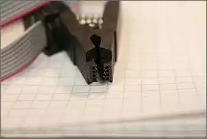

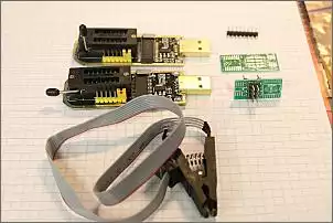

Dazu müsste man dann aber wissen, was genau dann über die Konsole zu tun wäre.
Ich hätte eher noch einen EEPROM-Flasher hergenommen:
Name:	2022-09-29 HDD 011.jpg
Hits:	18
Größe:	88,7 KB
ID:	970900 Klicken Sie auf die Grafik für eine größere Ansicht
Name:	2022-09-29 HDD 012.jpg
Hits:	21
Größe:	50,4 KB
Auf den PCB sind die normalen 8-Pin drauf. Den könnte man kurzerhand auslesen und das Abbild auf der anderen Platine wieder aufspielen.
Habe ich bei Festplatten aber noch nie gemacht.
