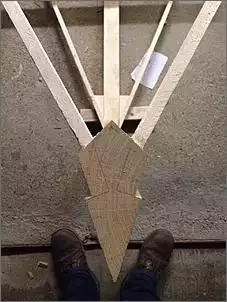

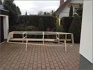

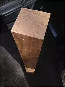

Der Vorsteven aus Eiche:
Hits:	125
Größe:	44,7 KB
Hits:	119
Größe:	68,4 KB

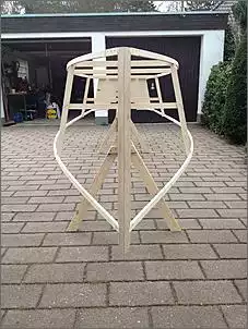

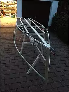

Die aktuelle Seitenansicht:
Hits:	117
Größe:	96,4 KB
von vorn:
Hits:	126
Größe:	87,6 KB

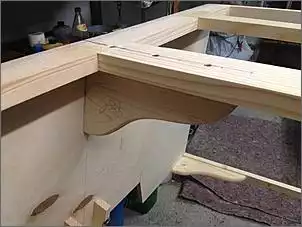

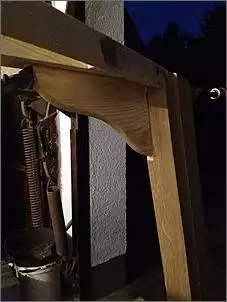

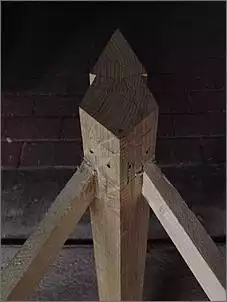

für Spiegel und Steven je ein Knie:
Hits:	117
Größe:	62,9 KB
Hits:	124
Größe:	51,6 KB

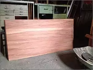

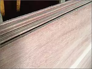

mein 6 mm Meranti-Sperrholz:
Hits:	105
Größe:	76,0 KB
Hits:	108
Größe:	85,0 KB
Der Vorsteven im unbearbeiteten Zustand:
Hits:	104
Größe:	45,3 KB

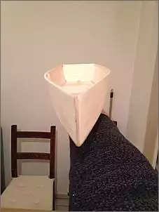

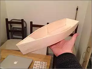

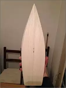

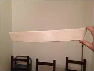

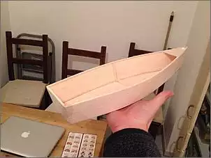

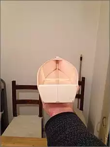

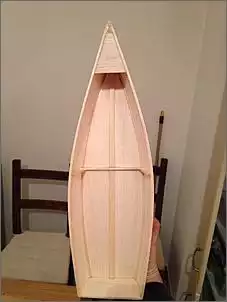

Das 1:10 Modell aus Flugzeugmodellbauholz mit noch etwas zu flachem Steven:
Hits:	102
Größe:	47,8 KB
Hits:	112
Größe:	52,2 KB
Hits:	102
Größe:	30,5 KB
Hits:	104
Größe:	26,7 KB
Hits:	106
Größe:	33,7 KB
Hits:	106
Größe:	31,0 KB
Hits:	107
Größe:	29,2 KB

Wenn ich ehrlich sein soll, ist es so was wie ein Ego-Ding, schätze ich.
Mir war´s einfach wichtig, etwas völlig eigenes nach meinen eigenen Vorstellungen zu bauen.
Um möglichst exaktes Arbeiten mit einem exzellenten Endergebnis geht es mir hierbei gar nicht.
Finde den Gedanken einfach gut, aus eigenem Hirnschmalz, mit eigenem Handwerk selbst was für mich und meine Familie zu erschaffen, was funktioniert, Spaß macht und mich hoffentlich überlebt.
Die guten Fahreigenschaften sind dabei nur sekundär.

Der Süllrand an Deinem Grundgerüst erscheint mir etwas zu schwach, um die gleichmäßige Formgebung sicher zu stellen. Die 6er Platte mit der Konsitenz einer Blattfeder braucht gerade im Bereich der ungestützten Bögen unbedingt ein unverrückbares Gegenlager.
Unten liefert das die vorher montierte Bodenplatte. Oben sind spätere Korrekturen kaum möglich. Alternativ kann man das bis zu Fertigstellung auch mit einer größeren Anzahl Querstreben stabilisieren, die später wieder entfernt werden. Wenn das erst einmal aus dem Kurs ist, hat man neben dem Ärger eine nicht unerhebliche Mehrarbeit, um das wieder zu richten.
Gerhard

Hey Gerhard!
Danke für den Tipp!
Ja, du hast Recht. Unter umständen muss ich die Form vor der Beplankung noch etwas abstützen. Ich werd mir dazu noch was einfallen lassen. Außerdem versuche ich von hinten ausgehend immer gleichmäßig beide Seiten zu beplanken. So wirke ich dem "Verziehen" ein wenig entgegen, denke ich.
VG Thonix

ich halte die ganze Konstruktion für zu leicht ,keine gescheiten Spanten
und zu dünne Beplankung .
Wieso komme darauf ? Ich sehe mir auch mal die Details in Bauplänen an.
Nach meiner Meinung höchstens 6 PS und nur auf ganz ruhigen Gewässern.
Wird die Beschichtung mit GfK oder Epoxid entsprechend dick ausgeführt
könnte es eventuell auch ein größerer Motor sein.

Um mal was zum Vergleich der Materialstärken zu zeigen schaut mal
bei Spira !
guggste hier: http://spirainternational.com/hp_sene.php

Zitat von Schambesboot Beitrag anzeigen
Guude wie,
Ein Plattbodenboot gleitet recht schnell schlägt aber auch in der Welle.

Jo, Jeff Spira kenn ich.
Der baut die Dinger ganz schön massiv. Da hat das fertige Boot schon schnell mal 200 Kg. Nix für mich. Wie gesagt, es soll handlebar bleiben.
Laminierung mit Glasfaser und Epoxit ist fest mit eingeplant.
Aber ich denke auch, dass z.B. 40 Km/h mit 4 Mann an Bord voll in die Wellen nix für das Ding wären. Nicht zuletzt wegen der besagten "zarten" Konstruktion.

Wenn ich da so an unsere Motorzillen an der Donau denke, dann sind 200 kg ja kein Gewicht.
Dafür hat man dann auch was ordentliches in der Hand und man wird bei einer 1-Meter-Welle von einem Donau-Kreuzfahrer nicht gleich in die Einzelteile zerlegt. Aber wenn Thonix84 lieber bewusst filigran bleiben will, ist es ja auch gut. Das hängt ja immer vom Revier ab.
Ich würde aber 15 PS nicht unterschätzen bezüglich der Kräfte am Bootsspiegel und da hab ich beim Blick auf das Modell so meine Bedenken...
Bei Spira haben die Hölzer hier 35 x 90 mm, das erscheint stabil und vertrauenserweckend!

Moin Capitaneus!
Hast schon recht. 200 Kg für ein Boot, welches 3 - 4 Personen tragen soll, ist nichts. Es kann auch gut sein, dass alle Bedenkenträger richtig liegen und mir das Ding unterm Allerwertesten zusammenbröselt. Wenn dem so sein sollte, sag´ ich bescheid.
Anfänglich hatte ich vor, es nur auf dem Autodach zu transportieren und einen kleinen Außenborder einfach in den Kofferraum zu schmeißen und los geht´s.
Mittlerweile habe ich einen Trailer fest mit eingeplant. Daher ist das End-Gewicht nicht mehr ganz so kritisch. Aber ich möchte es auch ohne Fremde Hilfe ins und aus dem Wasser bekommen, auch wenn keine Slipanlange in der Nähe ist. Und dazu muss es leicht sein.
Die Sache mit dem Spiegel habe ich auch schon 42 mal in meinem Kopf gewendet und gedreht. Denke auch, dass ein fast 50-Kilo-Motor schon etwas viel sein könnte.
Es bleibt spannend...
