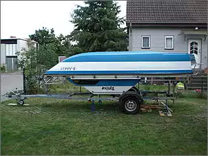

wir haben bei dem gleichen Bootstyp vor ein paar Jehren unseren Spiegel sanieren müssen, weil die einlaminierte Schranktür durch eine mangelhafte Befestigung der Badeplattform naß geworden war. Also alles raus und neue Platte rein. Sah dann ungefähr so aus wie bei dir.
Ich würde dir empfehlen, mit der Spiegelplatte so dicht wie möglich an die Seiten und den Rumpfboden zu gehen, zur Not also rechts und links den Boden auch noch aufzumachen (kommt jetzt wahrscheinlich sowieso nicht mehr drauf an). So bekommst du die beste Kraftübertragung. Am besten auch hinter die Stringer auf den Boden (wenn du welche hast, sieht auf den Bildern so aus als haben sie keine Verbindung zum Boden, dann können sie natürlich auch keine Kräfte verteilen). Sieht auf diesem Bild nicht so aus, aber der neu eingesetzte Holzspiegel geht tatsächlich bis ganz nach unten.

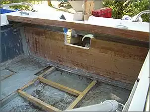

Zum Rumpf: Hatte wir auch lange Probleme bis zur Radikalkur: Scheibe oben abbauen, Boot um 180° umdrehen (von oben arbeitet sich das einfach viiiiiiiel besser!), alle Suppe der Vorbesitzer mit einer Rotex bis aufs GFK runter und dann mit einigen Lagen Epoxi (von Behnke) für alle Ewigkeit versiegeln. Als letztes zwei Lagen Antifouling drauf und seitdem ist Ruhe. Am Saisonende einmal mit Kärcher waschen und gut ist.
Hits:	295
Größe:	105,4 KB
Allerdings: vor dem Trailern das zurückdrehen nicht vergessen.....

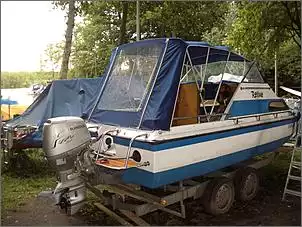

Unser Boot hatte bis letzte Woche einen Honda 45, nun ist er leider gestohlen. Demnächst kommt ein Honda 50 dran, Zweitakter mag ich nicht und bei den Viertaktern hat Honda das beste Leistungsgewicht. Mehr geht nicht, weil unser Motor an einer Edelstahlkonstruktion mit Badeplattform hinter dem Boot hängt und es dann zu schwer wäre. Der kleine Ausschnitt im Spiegel dient nur für die Anschlüsse.
Hits:	644
Größe:	106,8 KB
Ich würde Dir empfehlen, unbedingt eine Motorwanne zu bauen (Holz mit Laminatüberzug), weil du die Stabilität brauchst und der Innenraum nach hinten bis auf Deckhöhe abgeschottet werden muß, sonst hast du beim Aufstoppen die Heckwelle im Boot. Das Freibord ist halt nicht so hoch (oder brauchst du dafür die Lenzpumpe?)

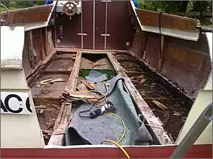

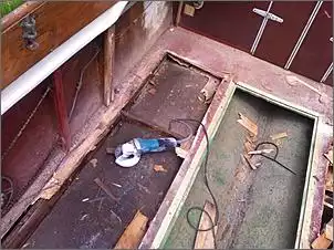

Heute habe ich den Boden ausgebaut, ich habe jetzt ca 5 cm Laminat was vom Boden zur Bordwand Laminiert war stehen lassen. Ich habe vor die Sperrholzplatten dann darunter zu schieben und mit Harz eine Verbindung vom Sperrholz zum Gfk zu bekommen und danach werden nochmal 2 Lagen darüber Laminiert. Das Sperrholz wird vorher erst mit Harz beschichtet damit es keine Feuchtigkeit ziehen kann. Kann man das so machen oder sollte lieber der Rand noch abgeschnitten werden? Wie habt ihr das beiKlicken Sie auf die Grafik für eine größere Ansicht
Name:	Umbau Boot 019.jpg
Hits:	279
Größe:	96,0 KB
ID:	701651 euch gemacht?
Mfg Benni

Warum hast Du eigentlich das Heck so weit nach unten ausgeschnitten? Gut weg ist weg, aber das sieht schon selbst für nen Kurzschaft ganz schön knapp aus..
Danke und Gruß

Das Heck hat ein bekannter von mir ausgeschnitten weil er es falsch verstanden hat. Er sollte lediglich den Innenausbau ausschneiden um an den Innenborder zu gelangen
Mfg Benni

Das Gute ist ja, dass der Spiegel die Stabilität gibt, und nicht das Stückchen Bordwand. Wenn Du zur Seite genug Überlappung zum laminieren hast und eine gute Verbindung zu den stringern ist das nur ein wenig mehr aufwand beim Laminieren.
Danke und Gruß

Ja so ist es, ich habe im Rumpf 4 Stringer die mit der Heckplatte verbunden werden und die Platte wird bis in die Bordwände Laminiert.
Weiß nur nicht ob ich das mit dem Bootsboden wie ich oben beschrieben habe das so machen kann.
Mfg Benni

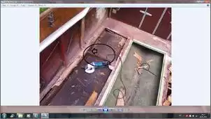

Ich hab hier nochmal eine Frage zu dem Boden ich habe ja diese Querverstärkung rechts und links im Rumpf, wenn die neue Bodenplatte drauf ist und es eine Undichtigkeit gibt kann das Wasser ja dort nicht mehr raus. Ich habe mir überlegt das ich davon jeweils an den Außenseiten ein Loch bohre das Loch mit Harz von innen abdichte so das Wasser bis zum Heck abfließen kann.
Mfg Benni

das ist genau das Problem mit den Hohlräumen, an die man später nicht mehr herankommt. Ich versuche solche Bereiche zu vermeiden, aber auch bei mir ist der seitliche Fußboden komplett zu. Ich würde nicht versuchen, das Wasser bei Wassereinbruch durchs Boot fließen zu lassen (deshalb ist die Titanic übrigens untergegangen). Ich habe Vertrauen zu meinem GFK, daß es nicht "einfach so" kaputt geht. Wenn dann remmel ich irgendwo drüber und merke das und weiß, daß ich da mal nachschauen muß. Wenns ein Leck ist, reißt du so oder so deinen ganzen Fußboden wieder raus, wenn du das Wasser vorher noch im Boot verteilst, machst du den Schaden nur größer. Meine Meinung.
Der Ansatz, den neuen Boden seitlich unter das GFK stecken, habe ich bei mir auch so gemacht. Wenn man da schön eingedicktes Epoxi rein macht, hat man schon mal eine super Verbindung. Wenn du dann noch was drüber machst, um so besser. Ich hab meinen Boden nur lackiert, denn ich möchte von oben kein Wasser im Boot haben. dazu ist da viel zu viel Holz (Innenseitenwände, muß man auch mal wieder rausnehmen können wegen der Kabel und Züge, Zwischenwand, bei mir Sitzbänke als Stauraum).
Bei deiner Motorwanne solltest du überlegen, ob du nicht vielleicht eine Badeplattform brauchst. Dann würde ich den Raum rechts und links neben der Motorwanne sehr weit absenken und so 70cm nach vorn gesetzt einen sehr stabilen "Innenspiegel" einbauen. Das ganze ist dann so ähnlich wie die hier öfter beschriebenen angesetzten Konsolen, nur gleich im Boot integriert und damit viel eleganter. Die Bootsseiten kann man dann hinten noch abschrägen und ein bißchen dicker machen. Da du sowieso dein ganzes Heck schon auseinandergeschnitten hast, würdest du nicht mehr viel opfern.

Heute habe ich die Stringer ausgeklinkt und die Sperrholzplatten für das Heck zugeschnitten, die Stringer sind alle feucht ist das ein Problem? Ok den Boden mache ich dann so mit der alten Überlappung und Laminiere dann darüber an die Bordwand danach ist das dann alles dicht. Wie meinst du das mit dem Heck und der Badeplattform?
Mfg Benni
