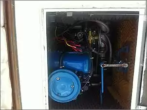

Standard Jetzige Lenkung
Kann ich die jetzige Lenkung für den Außenborder später verwenden oder macht das kein Sinn?Klicken Sie auf die Grafik für eine größere Ansicht

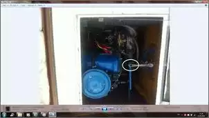

Hits:	425
Größe:	42,3 KB
Hallo, ich habe hier nochmal die Frage der jetzigen Lenkung, kann ich die für den Außenborder eventuell nutzen oder macht das kein Sinn? Das Gestänge könnte ich umbauen das ist nicht das Problem. Vielleicht kann mir da mal jemand helfen.
Mfg Benni

Zitat von BENNIL Beitrag anzeigen
Kann ich die jetzige Lenkung für den Außenborder später verwenden oder macht das kein Sinn?Anhang 699418
geil, ne Fahrradkurbel

Ja stimmt ist eine Fahrradkurbel ich meinte aber das blaue Rundeisen ob das eventuell für die Lenkung genutzt werden kann.
Mfg

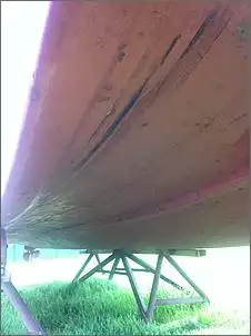

ich habe mal eine Frage zu dem Rumpf, ich habe vor den Rumpf mit einem Kärcher nass zu Strahlen mit Quarzsand. Danach wollte ich kleine Löcher Spachteln Schleifen und danach Lackieren. Was sollte ich für den Unterwasserbereich da verwenden? Ich habe Spachtel für den Unterwasserbereich schon gekauft. Was sollte ich danach machen Lackieren? Und was für ein Lack? Oder muss da noch ein Gelcoat oder Topcoat drauf
Mfg Benni

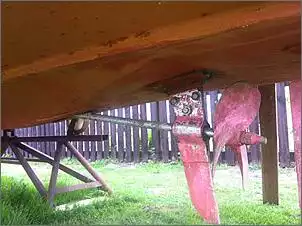

Hits:	258
Größe:	48,8 KB
Hier ist noch ein anderes Bild von dem Rumpf.
Mfg Benni

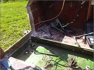

so heute habe ich den Innenausbau abgebaut und Motor und Getriebe demontiert. Leider hat ein Kumpel von mir das mit dem rausschneiden von innen falsch verstanden um besser an die Befestigung der Verschraubung des Motors zu kommen, jetzt ist das Heck zu weit ausgeschnitten
Naja das bekommen wir auch wieder hin. Jetzt meine Frage ich wollte ja die Sperrholzplatte von innen vor setzen um das Heck zu verstärken für den AB, sollte ich rechts und links den Boden dafür ausschneiden damit ich die Platte durchgängig auch dem Rumpf Laminieren kann Wo sollte später das Spiegelknie hin? Gibt es da ein Maß wie weit die auseinander seien sollten?
Mfg Benni

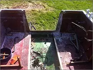

Name:	Boot Umbau 035.jpg
Hits:	263
Größe:	102,8 KB
Alt 22.05.2016, 19:26
BENNIL BENNIL ist offline
Registriert seit: 15.05.2016
Beiträge: 101
18 Danke in 12 Beiträgen
Hat da jemand eine Ahnung wie das gemacht wird? Reicht es wenn ich die Platte für das Heck so zuschneide das sie mittig im Rumpf aufliegt und rechts und links auf dem Boden?
