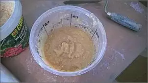

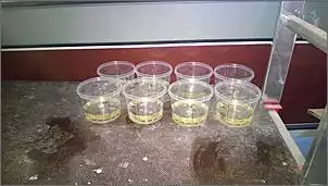

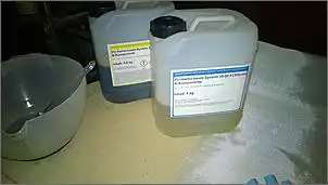

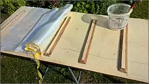

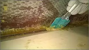

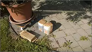

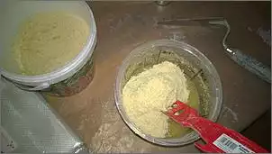

So, nachdem es für den Thermomix noch keinen Rezeptstick für Holzmehl gibt, musste ich halt den alten nehmen.
Die Säge- und Hobelspäne der Holzzuschnitte werden jetzt zu Füllstoff für die Epoxy-Spachtelmasse recycelt.
Hits:	133
Größe:	48,9 KB
ID:	699262 Klicken Sie auf die Grafik für eine größere Ansicht
Hits:	137
Größe:	52,9 KB
ID:	699263Klicken Sie auf die Grafik für eine größere Ansicht
Hits:	129
Größe:	45,2 KB

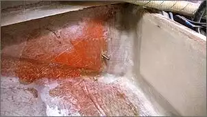

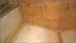

Beim Verarbeiten hat sich dann aber herausgestellt dass ich nicht fein genug gemixt habe
Hits:	134
Größe:	53,6 KB
ID:	699265 Klicken Sie auf die Grafik für eine größere Ansicht
Hits:	133
Größe:	46,2 KB
Hits:	135
Größe:	56,7 KB
Egal, das wird jetzt eingebaut

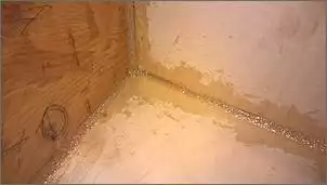

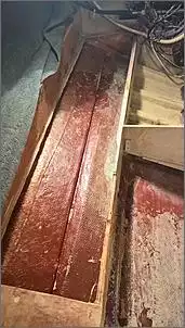

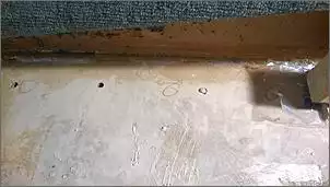

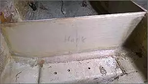

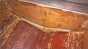

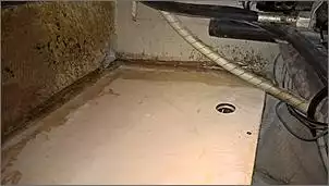

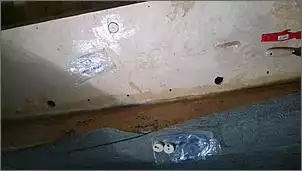

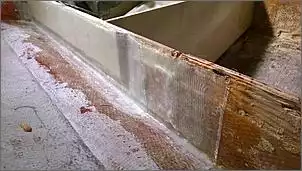

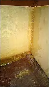

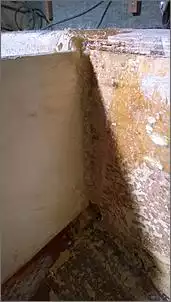

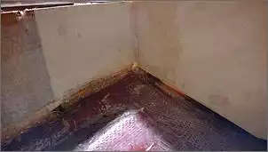

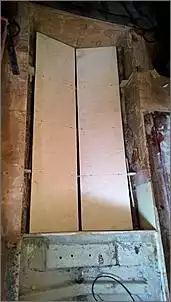

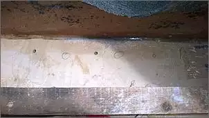

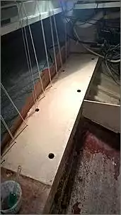

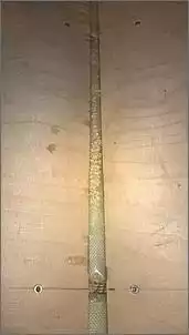

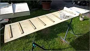

Nachdem der Spachtel etwas angezogen hat, wurden auf das Schott die zweite Lage 390er und auf den Stringer 390er, 3-direktionales Gewebe und wieder 390er Filament aufgebracht. Auch die inneren Ecken zum Tankraum wurden mit 390er verstärkt.
Hits:	143
Größe:	58,4 KB
Hits:	147
Größe:	64,0 KB
Hits:	143
Größe:	42,2 KB
Hits:	137
Größe:	73,9 KB
Hits:	149
Größe:	44,3 KB
Hits:	141
Größe:	42,2 KB
Hits:	127
Größe:	68,1 KB
Damit ist der Stringer und das Schott fertig und es kann mit dem hinter Seitenboden weitergehen
Hits:	135
Größe:	44,7 KB

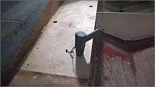

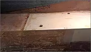

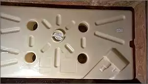

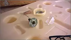

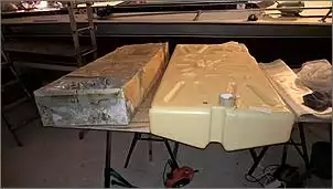

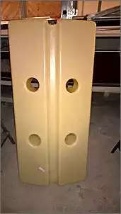

Der Tank ist gekommen.
Hits:	138
Größe:	24,5 KB

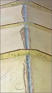

Er ist 5cm kürzer, aber durch die V-Form breiter und tiefer und mit ca. 190 Ltr um fast 50 Ltr größer als der originale Alutank.
Hits:	153
Größe:	50,1 KB

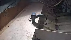

Passt rein wie angegossen
Hits:	148
Größe:	56,0 KB
Hits:	140
Größe:	52,7 KB
Hits:	141
Größe:	36,9 KB

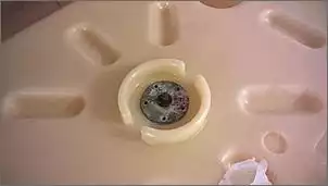

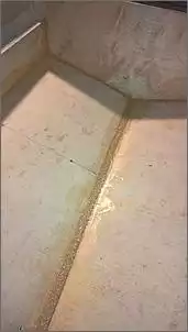

Und auch der alte Tankgeber passt rein. War zwar fest, lies sich aber ganz konventionell zerlegen und wieder gangbar machen. Keine Plastik-Raste abgebrochen, Gewinde ausgerissen oder so, einfach eine Wonne für den Spieltrieb
Hits:	146
Größe:	30,6 KB
Hits:	154
Größe:	22,9 KB
Hits:	158
Größe:	34,8 KB
Werde morgen das Tankbett vorbereiten und laminieren.
Geplant ist eine komplett auslaminierte Wanne aus AW100, angepasst an die Tankform mit V-förmigem Boden und Seitenwänden damit der Tank formschlüssig drinliegt. Befestigt wird diese Wanne nur am vorderen und hinteren Schott.
Der Hohlraum darunter und daneben zum Rumpf und den Stringern hin soll dann wieder mit PU-Schaum gefüllt werden.
Bin schon gespannt wie genau ich das hinkriege.

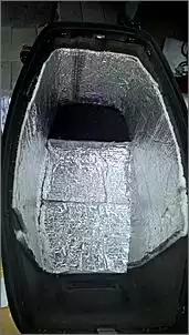

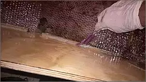

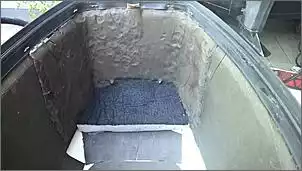

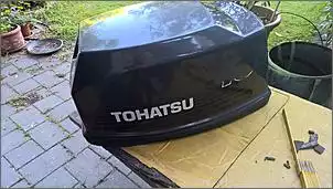

Nachdem mich der Lärm von mein Tohatsu am Seetörn letzten Samstag wieder mal genervt hat hab ich ihm kurzerhand am Sonntag nen Maulkorb verpasst:
Hits:	127
Größe:	69,1 KB
Sieht ganz harmlos aus die Krawallhaube.
Erst mal rundum eine Lage Bitumen Schwerdämmmatte reingeklebt.
Hits:	138
Größe:	65,4 KB
Dann vorne und hinten eine Lage aufgedoppelt, jeweils ein Stück bis in die Seite. Das Bitumenzeugs lässt sich reinformen wie Knete - wenn man keine Angst vor verbrannten Pfoten hat.
Dann hinten um die Griffmulde herum ein Schaumelement zur Dämpfung. Das ist kleberbeschichteter Melaminharzschaum mit Textilbeflockter Mineralölbeständiger Folie zum Innenraum hin.
Hits:	126
Größe:	52,0 KB
ID:	709827 Klicken Sie auf die Grafik für eine größere Ansicht
Hits:	135
Größe:	57,0 KB
Zum Schluss noch bis auf den vorderen Bereich alles mit hitzebeständiger, Alukaschierter Glasfaserdämmmatte beklebt. An den Seiten ist's recht eng, um den Gashebel herum musste ich ausschneiden.
Hits:	119
Größe:	71,9 KB
ID:	709829 Klicken Sie auf die Grafik für eine größere Ansicht
Hits:	128
Größe:	62,4 KB
Jetzt ist das Ding sauschwer, von außen sieht man nix und hört hoffentlich auch nix mehr. Bin schon gespannt auf den nächsten Test und freu mich auf Ruhe im Urlaub auf Rab
Ist aber auch ein Test für die F20. Die soll mal richtig leise sein, und schon hab ich die Kurve zurück gekriegt zum Tröt.
LG Gerd

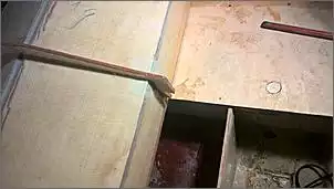

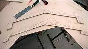

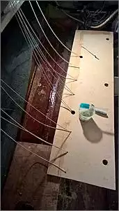

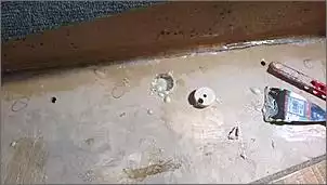

Inzwischen gings wie gesagt immer mal wieder in kleinen Schritten weiter sodass ein Update fällig ist.
Damit der Tank quasi umschäumt werden kann hab ich ein Tankbett gebaut, das nur vorne und hinten an den Schottwänden aufliegt. Der Hohlraum darunter zum Rumpf hin und seitlich zu den Stringern wird ausgeschäumt.
Zuerst ein paar Hilfsspanten nach der Tankkontur zurechtgesägt.
Hits:	117
Größe:	49,5 KB
Dann die Böden drangespaxt (die Schrauben sind nur zur Fixierung, kommen wieder raus), mit Tank im Boot ausgerichtet und die beiden Seitenwände ausgemessen, die Schottauflagen angezeichnet und befestigt.
Hits:	115
Größe:	37,0 KB
ID:	710020 Klicken Sie auf die Grafik für eine größere Ansicht
Hits:	130
Größe:	47,5 KB
Hits:	115
Größe:	43,1 KB
ID:	710023 Klicken Sie auf die Grafik für eine größere Ansicht
Hits:	121
Größe:	54,1 KB
Hits:	117
Größe:	52,9 KB

Dann war da noch der Boden hinten rechts.
Den hatte ich ja herausgetrennt weil Moder...
Auch hier kommt wieder 13 mm AW100 zum Einsatz. Weil das aber dünner ist als im Original (16mm) habe ich auf der Unterseite verstärkt, und zwar erst eine Lage 390 Gewebe, darauf ein paar Leisten und dann wieder 390er. Sinn war, die Platte möglichst steif zu bekommen und gleichzeitig einen guten Haftgrund für den Schaum. Irgend wann hatte es tatsächlich mal 30 Grad, da ging das Laminieren fix...
Hits:	168
Größe:	68,7 KB
ID:	710122 Klicken Sie auf die Grafik für eine größere Ansicht
Hits:	161
Größe:	86,0 KB
Hits:	159
Größe:	91,5 KB
Und das Tankbett wurde auch von unten mit einer Lage 390er laminiert.
Zweck ist einmal die Konstruktion steifer zu bekommen und auch eine gute Haftung für den Schaum zu ermöglichen, sowie nach unten hin abzudichten damit der Schaum nicht durch die Spalte rausdrückt.
Hits:	155
Größe:	33,7 KB
ID:	710127 Klicken Sie auf die Grafik für eine größere Ansicht
Hits:	165
Größe:	44,2 KB
Dann wurde das Bodenbrett mit fünf großen Löchern versehen, um den Schaum reinschütten zu können und damit überschüssige Masse raus kann und die kleinen Löcher um das Brett unter der seitlichen Versteifung die ich dringelassen habe nach oben ziehen zu können. Zuvor habe ich den ganzen Innenraum mit Azeton ausgerieben und mit Epoxyharz gerollt um auch hier eine gute Haftung mit dem Schaum zu erreichen. Dann viel angedickten Epoxykleber auf den Stringer, am Spiegel und unter der Versteifung rechts aufgetragen und dann die Platte mit eingefädelter Leine reingeschoben, ausgerichtet und mit der Leine via Reling kräftig nach oben gespannt. Innen habe ich mit ein paar Spax die Platte zur Aushärtung am Stringer fixiert.
Hits:	157
Größe:	53,9 KB
ID:	710128 Klicken Sie auf die Grafik für eine größere Ansicht
Hits:	154
Größe:	49,7 KB
Hits:	166
Größe:	47,1 KB
ID:	710130 Klicken Sie auf die Grafik für eine größere Ansicht
Hits:	160
Größe:	50,5 KB
Hits:	150
Größe:	40,0 KB
ID:	710133 Klicken Sie auf die Grafik für eine größere Ansicht
Hits:	162
Größe:	48,1 KB
Das Brett ist drin, absolut bombenfest. Knallhart da federt gar nix.
Wie ich mir das vorgestellt habe.
Und jetzt muss der Schaum rein - neues Abenteuer...
LG Gerd

Sommer und Urlaub (mit viel Bootles fahren) sind vorbei, jetzt hab ich die F20 wieder in Angriff genommen. Nochmal reingelesen in die Materie und festgestellt dass es höchst Eisenbahn ist: die Verarbeitungstemperatur darf nicht unter 20 Grad liegen und auch bei den angrenzenden Bauteilen wird eine Temperatur von bis zu 28 Grad empfohlen damit die Masse besser verläuft und die Haftung optimal wird.
Verwendet habe ich das Polyurethan Hartschaumsystem Typ 35-50 FCKW frei von BAKU.
Zuerst die beiden Gebinde ein bisschen in die Sonne gestellt um sie anzuwärmen. Dann von der Komponente A acht mal 200 g in Becher abgewogen. Das ist die ungefährliche Komponente, wobei nirgendwo ersichtlich ist ob es das Harz oder der Härter ist. Um die Rumpfteile vorzuwärmen habe ich mit einem Heissluftföhn abwechselnd in die großen Löcher reingeblasen bis der Rumpf unten handwarm war.
Dann einen Becher nach dem anderen mit 290g Komponente B aufgefüllt, schnell verrührt und eingegossen. Hat einwandfrei geklappt, genau wie ausgerechnet ist der Hohlraum voll geworden, wie geplant erst am Stringer und am Schluss außen. Die großen Löcher habe ich mit den Holzausschnitten wieder verschlossen als der Schaum oben angekommen ist, am Ende kam er dann auch zu den kleinen Öffnungen am Rand raus. Insgesamt waren das dann 8x490 g, die dann knapp 100 l Volumen ausgeschäumt haben.
Hits:	149
Größe:	39,9 KB
Hits:	157
Größe:	53,2 KB
Hits:	154
Größe:	96,7 KB
Hits:	152
Größe:	73,6 KB
Hits:	152
Größe:	48,5 KB
Hits:	153
Größe:	55,2 KB
Hits:	160
Größe:	55,1 KB
Hits:	152
Größe:	58,3 KB
Hits:	162
Größe:	55,8 KB

Standard Tankbett Rohbau abgeschlossen
So, gestern war's draußen sau kalt, aber in der "Werft" hatte es schnuckelige 24 Grad. Genau die richtige Temperatur zum schäumen.
Zuerst einmal das Gestell vorbereitet, 12 Löcher vorgebohrt und Spax angesetzt mit denen dann das Tankbett beim Schäumen fixiert wird. Geplant war zuerst den Schaum reinzuschütten und dann das Gestell reinzulegen und festschrauben. Weil das alles recht fix gehen muss hab ich ein paar Trockendurchgänge gemacht und dabei festgestellt dass die Hilfsspanten zu breit waren - das Reingefummel hat viel zu lange gedauert. Also kurzerhand abgesägt
Hits:	157
Größe:	50,3 KB
Danach hats dann geflutscht. Zentriert wird das Gestell ja sowieso vorn und hinten. Dann den ganzen Bereich mit Epoxi ausgewalzt um die Haftung zu verbessern. An den Auflagestellen habe ich dann dick Epoxikleber (selbstgemixt, was bin ich stolz) aufgetragen.
Hits:	165
Größe:	86,6 KB
Hits:	155
Größe:	64,8 KB
Hits:	153
Größe:	74,0 KB
Und dann kam der spannende Moment:
Hits:	169
Größe:	49,0 KB
Jetzt gibt's kein Zurück mehr, 2,3 kg Schaummasse fangen an sich auszudehnen und wollen da 70 Ltr ausfüllen
Also ganz schnell das Beweisfoto gemacht, Gestell reingelegt, Spax vollends reingedreht, Moosgummiunterlagen reingelegt, Tank reingelegt und seitlich Moosgummiunterlagen reingeschoben (Platzhalter für Laminat), und dann nur noch zuschauen was passiert - hab ich richtig gerechnet? Weil die Aufkimmung vorne größer ist als hinten geht also vorne mehr Schaum rein - habe also den Rumpf hinten etwas angehoben damit er etwas nach vorne geneigt ist, man siehts der Brühe an dass vorne tatsächlich etwas mehr drin ist als hinten - und dann war endlich Schluss mit Hochsteigen
Hits:	163
Größe:	44,9 KB
Hits:	155
Größe:	40,5 KB
Hits:	154
Größe:	45,2 KB
Geklappt! Vorne hats genau richtig aufgehört und hinten ist der Kiel zu, erkennbar an der kleinen Wurst dies durch die Ritze gedrückt hat. Und so siehts ohne Tank dann eine viertel Stunde später aus
Hits:	167
Größe:	30,6 KB
Hits:	162
Größe:	28,3 KB
Anschließend hab ich dann noch mit kleineren Mengen die beiden Seiten vollends ausgeschäumt, auf der linken Seite mit waagerechtem Abschluss und rechts mit einer angeformten Wanne, ein Abflussrohr war genau passend um den Verlegeweg für Tankzulauf und -entlüftung vorzuformen.
Schäumen also abgeschlossen, jetzt wird das ganze Tankbett noch mit zwei oder drei Lagen Gewebe auslaminiert. Vielleicht nächstes WE, ich hoffe es
Hits:	178
Größe:	41,8 KB
ID:	723141   Klicken Sie auf die Grafik für eine größere Ansicht
Hits:	184
Größe:	43,0 KB

Heute hab ich mir zwei Stunden nach Feierabend gegönnt.
Die ganzen Fugen zugespachtelt und Hohlkehlen angeformt. Zum Einsatz kam wieder mein recyceltes Holzmehl aus den Säge- und Hobelspänen. Diesmal mit etwas mehr Tixotropiermittel und eine Handvoll Baumwollflocken. So war die Masse schön geschmeidig zu verarbeiten. Guckst du
Hits:	153
Größe:	38,7 KB
ID:	723288Klicken Sie auf die Grafik für eine größere Ansicht
Hits:	147
Größe:	39,2 KB
Hits:	148
Größe:	29,5 KB
ID:	723290Klicken Sie auf die Grafik für eine größere Ansicht
Hits:	143
Größe:	44,5 KB
