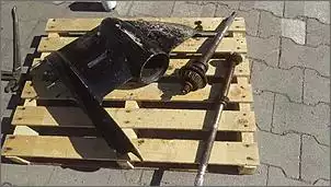

Standard Antrieb
Der Boden hat die Zweite Lage Glas bekommen - 360 Gr Matte diesmal, es fehlt also nur noch eine letzte Lage Gewebe.
Außerdem habe ich die hirnlos ins Boot geschnittene Bugöffnung wieder verschlossen und alle Löcher gespachtelt (bei 150 habe ich aufgehört zu zählen... mehr Schweizer Käse als Boot )
Jetzt zum Antrieb. Die Angaben von Matthias Bekanntem, Clymer und einem weiteren Manual widersprechen sich - und ich bin immer noch nicht viel weiter.
Die vermaledeiten Schrauben haben heute verloren, mir wurde es zu dumm und ich habe M8 Muttern drauf geschweißt - schon waren sie auf
Was darunter zum Vorschein kam hätte ich lieber nicht gesehen - soviel zu: " da sind wir mit gefahren" Da ist ein solider Klumpen Altmetal, da dreht sich nix. Auch hier stellt sich die Frage wie der Ausbau am besten geht. Der Kronenring Wellenseitig ab - oder die Mutter innen (Bewegen lässt sich beides nicht...
Die von Thomas gezeigte Messingplatte wurde heute sichtbar nachdem ich den ganzen Antrieb mit Kaltreininger eingeweicht und dann mit 300 Bar verwöhnt habe
Sie lies sich problemlos lösen - die Schaltwelle fiel dann mehr oder weniger raus.
Ein Lösen der Propellerwelle wie auch der Antriebswelle ist nach wie vor nicht möglich. Nach meinem (offenbar beschränktem) Verständnis muss die Mutter auf - ich sehe aber nicht wie
Heir ein paar Bilder, die den Fortschritt, sofern man das so bezeichenen möchte, und das Problem zeigen.

Hi Achim!
Nur ne Vermutung zur Propellerwelle:
Ich denke die muss gezogen werden, um an die Mutter ranzukommen. War bei meinem 35er Mercury AB UWT auch so:
So wie das alles vergnaddelt ist könnts schwierig werden...
Laut Handbuch für oben genannten Motor:
die Propwelle zwischen zwei Hölzern in den Schraubstock spannen und dann mit Gummihammerschlägen aufs Gehäuse die Welle austreiben.
Die Schaltwelle ist ja schon raus, oder?!
Lach mich jetzt nicht aus, ist wie gesagt eine Vermutung und der Aufbau auf Deinen Bildern kommt mir irgendwie bekannt vor...
Gruß Daniel

Hi Achim,
wenn ich die Bilder so ansehe, denke ich, daß die Propeller-Welle einfach da drin festgegammelt ist. Ich kann auf diversen Zeichnungen eigentlich nix erkennen, was sie Welle da drinnen festhalten sollte außer Rost.
Die Welle steckt nur hinten in Zahnrad und Lager, da ist sonst nix..
Wenn die Propellerwelle raus ist, kommt man auch zur Mutter der Antriebswelle vernünftig hin...
Grüße, Tobi

Hallo Tobi,
das denke ich eigentlich auch - aber - und das ist geschrieben schlecht zu vermitteln - man spürt und hört ganz deutlich dass da Metall an Metall ansteht.
das Unterteil hat eigentlich keinen Rost..
Ich hab mir grad einen Werkzeugsatz bestellt - sollte Freitag da sein, dann sehen wir weiter.

So ich nochmal, hier die Zeichnung vom 165er bis 1977. Die muss nur nach vorne raus...
Man sieht bei Dir noch die Kupplungsklaue und das Zahnrad sowie die Welle, dahinter ist nur das Nadellager und das Kegelrollenlager.
So wie Daniel geschrieben hat, Welle in Schraubstock und mal vorsichtig klopfen ist glaube ich nicht schlecht...
Bei meinem 50er Merc letztes Jahr ging die Welle samt Carrier ganz einfach nach vorne raus...
Sah dann so aus

Hi Tobi, bin extra nochmal runter in Auto - man sieht dass das Kegelrad an dem kleinen von der Antriebswelle ansteht - das muss vorher weg. Trotzdem Danke - ich werde berichten wie ich es geschafft habe

Hallo Achim,
wenn ich mir die Zeichnungen so ansehe würde ich auch davon ausgehen das die Welle nur in das Nadellager des Tellerrades gesteckt ist.
Wenn es schwer heraus geht wird es vermutlich auf der Welle gefressen haben, oder Du hast zumindest einen kleinen Grad auf der Welle an dem sich die Nadeln an der Welle verkeilen .
Peter

Hallo Achim,
genauso sehe ich das auch. Bei mir hatte sich das Lager der Antriebswelle verabschiedet und das Zahnrad hatte sich mit der Propellerwelle verkeilt. Die Propellerwelle ist nur gesteckt und ging sehr einfach raus. Das meinte ich mit Bajonetbewegung.
Ich habe die Demontage nur berichtet bekommen, bei der Montage war ich dabei. Da ist hinten nichts zum Verschrauben, da ist nur ein Lager.
Und technisch gesehen, ist an der Propellerwelle die grösste Kraf der Druck und wenig Zug.
Er betonte auch sehr, beim Zusammenbau erst die Propellerwelle rein und dann die Antriebswelle.
Ich bin mir ziemlich sicher, dass bei Dir das Nadelager auf der Welle fest sitzt, so wie es Peter auch beschrieben hat.
Man müsste es halt mal in der Hand haben. Das ist alles total bescheuert zu erklären.

Zitat von chewbaka Beitrag anzeigen
Sehe ich auch so, wird das Nadellager sein. Das hintere Zahnrad verbleibt im Gehäuse samt dem hinteren Kegelrollenlager und dem Nadellager.
Wenn das mit nach vorne gezogen wird, ist die Propellerwelle im Nadellager fest.
Einbau:
Das hintere Zahnrad muss rein, bevor die Antriebswelle eingebaut und das Kegelrad festgezogen wird.
Sonst kommt man auch nimmer ran, um die vernünftig festzuziehen.
Die Propellerwelle wird dann nur von vorne samt dem anderen Glump gesteckt....
Hits:	151
Größe:	80,7 KB
Gesendet von meinem HTC One M9 mit Tapatalk
  #368
Alt 07.05.2016, 09:52
Benutzerbild von Queen66
Queen66 Queen66 ist offline
Registriert seit: 10.11.2014
Ort: HESSEN
Beiträge: 272
Boot: Glastron: 66er und 67er V 174 Crestflite SS, 89er CV 23 metal/black, 78er Starcraft Holiday V5 Alu
326 Danke in 168 Beiträgen
Ja super,
jetzt hast Du die drei Teile und so sieht es aus wenn es draußen ist.
Aber wer lackiert denn Kegelräder in Metalflake braun, das sieht doch keiner?
Und wie kamst Du jetzt zu dem Ergebnis?
Matthias

Genau so wie vermutet. Die Mutter innen mit einem 22er Schlüssel gehalten, die Welle mit einem Adapter gedreht. Dann kann das Tellerrand ab und man kann die Antriebswelle raus ziehen. Anschließen geht die Propeller Welle dann auch raus.
