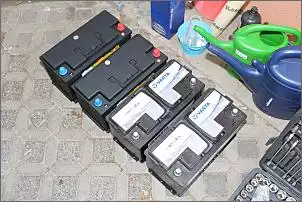

Das kann ich so pauschal nicht bestätigen.
Ich habe letzte Woche nach dem Boot auch das WoMo umgebaut auf LiFePo4 und die Chinakracher haben bis auf den Millimeter exakt das gleiche Format wie die Varta AGM und die gleiche Pol-Anordnung:
hätte ich vielleicht nicht verallgemeinern sollen. Aber im vorliegenden Fall sowie bei vielen anderen Batterien liegen die Pole höchstens 10 cm auseinander.

Ich habe einfach nach LFP Akkus gesucht die exakt dieselben Abmessungen haben wie die vorherigen AGM und die dann in die vorhandenen Aufnahmerahmen gestellt. Bei dem Gewicht sollten die sich auch bei Seegang nicht selbstständig machen ansonsten könnte man jederzeit ein Gurtband drum ziehen.
