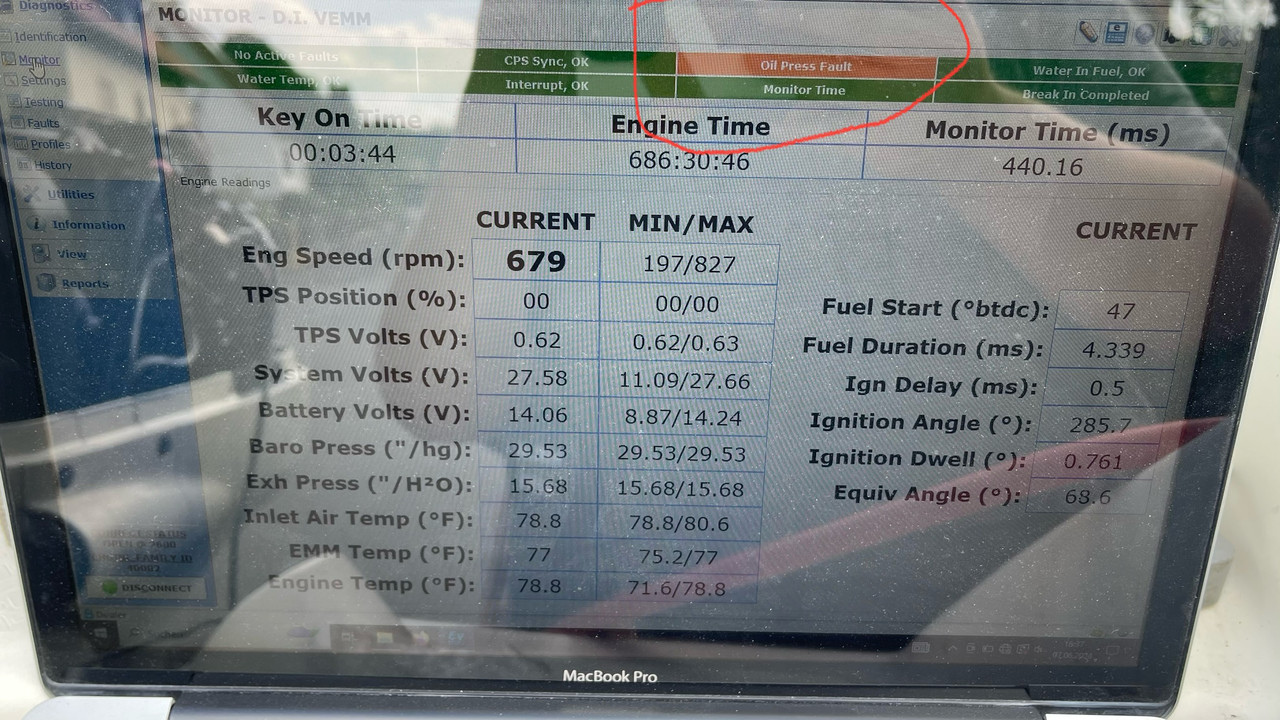

Moin Leute, habe ein Problem mit meinem Motor. Nachdem ich eine Inspektion durchgeführt habe, alles funktioniert und der Motor eigentlich auch einwandfrei läuft, habe ich in der BRP-Software im Monitor gesehen, das in der Übersicht der Fehler „Oil Press Fault“ in Orange angezeigt wird. Kein Fehlercode, keine Rote Lampe in den Armaturen. Motorlauf - nicht auffällig. In den Drosselklappen ist Öl, und wenn ich den Test der Öl-Pumpe im Programm durchlaufen lassen, kommt auch ein wenig Öl. Nur minimal ein paar Tröpchen, aber wird gefördert.

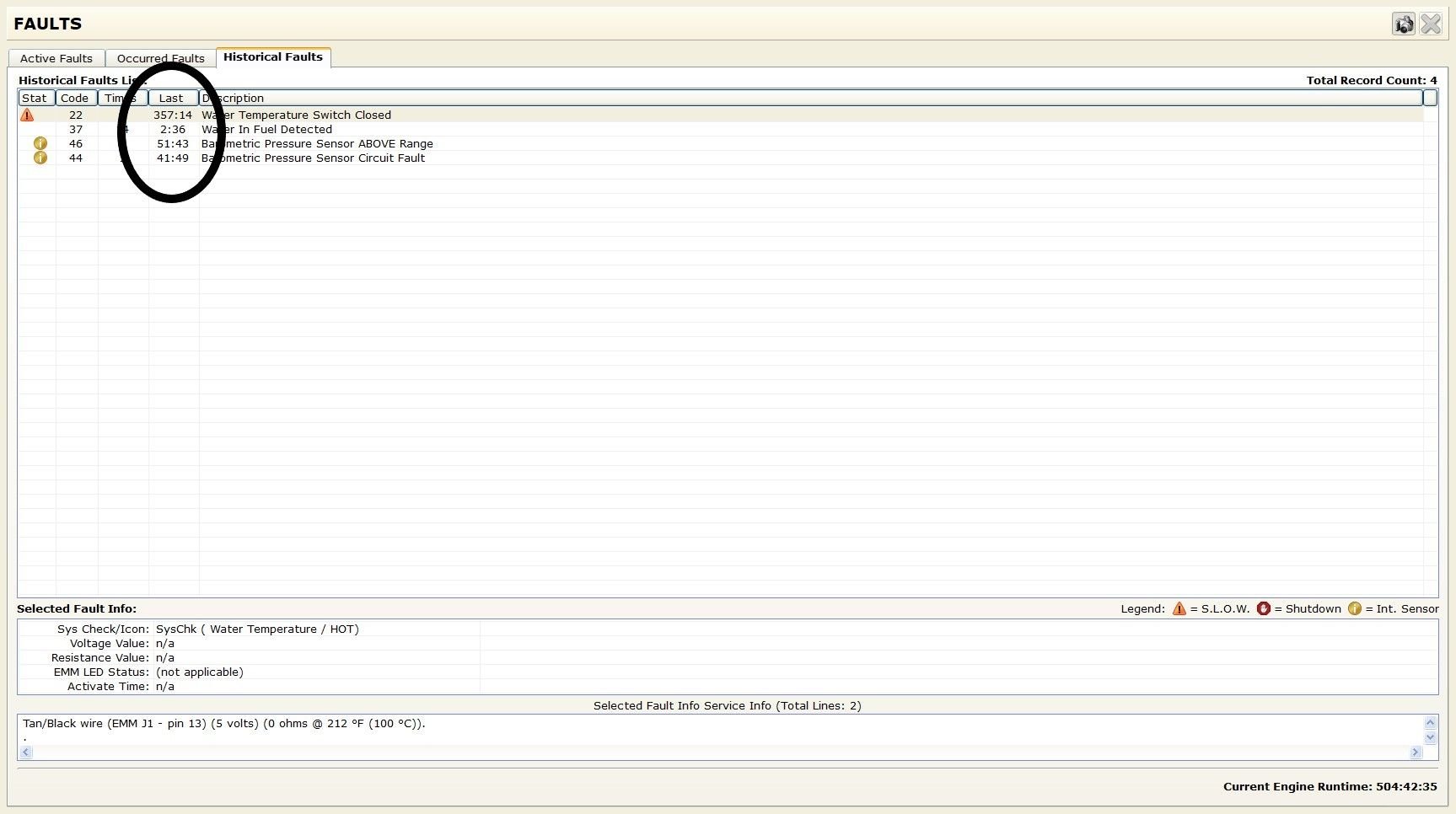

Da sollte eigentlich auch eine Zeit stehen, wann der Fehler auftrat. So ein Fehler kann z.b. kommen, wenn man den Motor verschickt und die Ölleitungen somit "leer" sind. Prime Oil hilft dann und eigentlich meckert dann auch der DZM daher denke ich das isn alter Fehler.
Screenshot vom diag Tool wäre sinnvoll.
edit: so etwa:
Rechts unten Current hours...Sollte halt nicht identisch sein. Wenns 50h her ist ists egal.
Gordon

Wie gesagt, das Problem ist NICHT im Fehlerspeicher als Fehler abgelegt. Weder als aktuell oder alt. Lediglich in der „Monitor“ Übersicht wird angezeigt, in Orange „Oil Press Fault“! Also in der Übersicht, wo alle aktuellen Werte angezeigt werden. Fotos hochladen habe ich hier noch nicht hinbekommen.

[IMG][/IMG]
KEIN Fehlercode zum Thema Öl vorhanden. Nur „Alte“. Der Motor hat jetzt 686 St. auf dem Buckel.

Tritt der Fehler auch auf wenn du nen bisschen gefahren bist oder hast du nur Standgas getestet?

Na dann würd ich sagen, fahr mal ne runde. Der Motor hat nach 3min 25°C und läuft viel zu Kalt. Länger Standgas mögen die nich, die wollen schuften.

Schon klar nur ist der Test in der Tonne nicht aussagekräftig. Wenn du 4 Wochen Zeit hast, wird ein Tag slippen und ne runde drehen ja wohl möglich sein.
Wäre es Rot und "no oil Presure" wäre die Situation anders. Low heißt nicht no.
