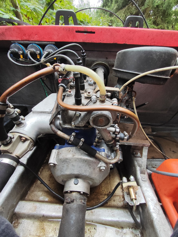

Ich hab hier mal ein Foto, könnte vielleicht jemand einzeichnen wo die entsprechenden stopfen/etc sind, die es zu lösen gilt? 1000 dank

Guckst Du hier:
Hits:	33
Größe:	48,2 KB
