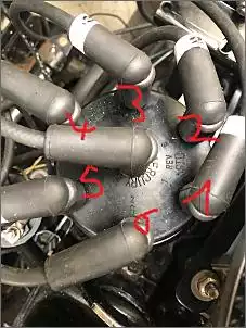

Hier mal ein Bild von meiner Zündfolge.
Vielleicht ist auch da der Fehler.

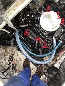

Und Hier noch ein Bild vom Motor.
Name:	Bayliner Motorbild.jpg
Hits:	45
Größe:	120,6 KB

Zündfolge...stimmt jedenfalls )

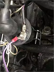

edit: ist da an der Zündspule Lila und Schwarz auf Klemme 1 ?
Lila ist Plus für den Choke....das gehört zusammen mit Rot auf Klemme 15

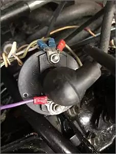

  #107
Alt 30.08.2023, 19:19
Zeuss Zeuss ist offline
Registriert seit: 11.06.2014
Beiträge: 624
Boot: Bayliner 2255
64 Danke in 45 Beiträgen

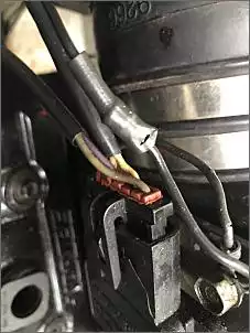

Lila ist bei mir, plus auf Choke und geht dann weiter auf plus für die Zündspule und von dahin weiter zum Zündmodul

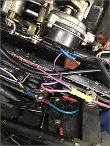

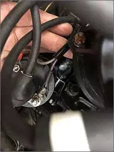

  #108
Alt 30.08.2023, 19:21
Beiträge: 624
Boot: Bayliner 2255
Hits:	29
Größe:	63,2 KB
Hits:	24
Größe:	53,7 KB
Hits:	27
Größe:	63,8 KB
Hits:	26
Größe:	102,8 KB
Hits:	28
Größe:	67,2 KB
  #109
Alt 30.08.2023, 23:03
kpn-hornblower kpn-hornblower ist gerade online
Registriert seit: 05.04.2015
Beiträge: 3.437
Boot: keins mehr
2.518 Danke in 1.673 Beiträgen
ahh so ) Ok das zweite Kabel sah Schwarz aus....ist es ja auch ....Aussen die Hülle )
und immer eine Handbreit...na Ihr wisst schon
Bier im Glas Gruß Rolf

Dass die Verteilerkappe tatsächlich in der Folge 1-2-3-4-5-6 belegt wird, finde ich immer noch unglaublich... scheint aber zu stimmen.
Das passt schon wenn du die Zündkabel dann an die richtigen Zylinder legst.
Ist vielleicht auch nen bischen verwirrend aufgemalt.

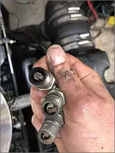

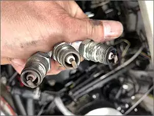

Hab jetzt noch mal die Zündkerzen zum kontrollieren herausgeholt.
Zündkerze 5 und 6 waren etwas mehr schwarz als die anderen, keine Ahnung warum das so ist, Vieleicht läuft der Motor noch etwas zu Fett.
Hier noch mal ein Bild.
Das erste Bild ist Bank 2/4/6

das Kerzenbild spricht folgendes:
2 = zu mager
4 = O,K,
6 = zu fett
was aber bei einem Motor mit einem Vergaser nicht sein kann...
2 = zu mager
4 = O,K,
6 = zu fett
Das Zündkerze 4 etwas heller ist liegt daran, das ich dort ja eine neue rein gemacht habe.
Aber den Rest kann ich mir auch nicht erklären. 😡
Komisch, das die hinteren Zylinder auf beiden Seiten dunkler ist 5/6

was mir auch zu denken gibt:
mir ist der "äußere Rand" der Kerzen 2 + 4 ist mir einfach zu sauber...
wenn Wasser im Spiel wäre müsste es genau umgekehrt sein.?.?
2 = zu mager
4 = O,K,
6 = zu fett
2 & 4 eventuell vertauscht
Guten Morgen,
Leider nicht, sind so wie ich sie aus dem Motor genommen hatte.
Habe extra drauf geachtete und erst eine Seite ausgebaut und dann die andere.

Servus,
ich bezog mich auf Werners Einschätzung,
würde da eher sagen:
2 = OK
4 = zu mager - Keramik weiß
6 = zu fett - Ruß am Gewinde
habe mich auf von links nach rechts im Bild bezogen.
Ciao Lutz

Kein Plan warum die bei mir unterschiedlich sind., Vieleicht mache ich noch mal alle neu.
