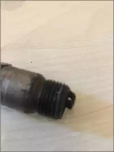

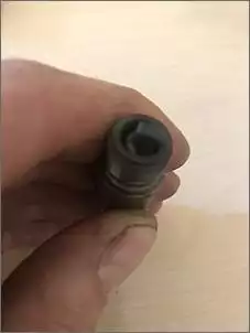

Hier noch mal ein Bild von Zylinder vier, es Fehlt vorne sogar ein kleines Stück
Alt 02.11.2021, 14:19
Maik214 Maik214 ist offline
Registriert seit: 25.10.2020
Ort: Südliches Rand Berlin/ Bad Saarow
Beiträge: 298
Boot: Sea Ray Seville 18
172 Danke in 101 Beiträgen
Da würd ich ja mal mit demjenigen oder der Firma ein ernstes Wort reden, der den Motor überholt hat.

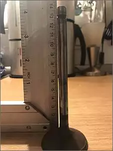

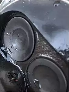

Hits:	134
Größe:	39,5 KB
Hits:	162
Größe:	92,5 KB
Hits:	239
Größe:	75,0 KB

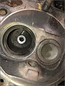

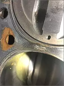

So Übeltäter am Zylinder 4 gefunden, der ist schön verzogen, war natürlich nicht mehr dicht.
Wahrscheinlich durch das kleine Stück von der Zündkerze passiert.
Oder was meint ihr dazu ??
Hits:	165
Größe:	38,5 KB
Komisch nur, warum der ganze Teller nach innen gezogen ist

was ich auf den Bildern erkennen kann...
Deine Kopfdichtung ist an den Stegen zu Zylinder 2 und 6 durchgebrannt...
Werner

Kolbenböden und Ventilteller sind vom Wasser gewaschen...
Werner

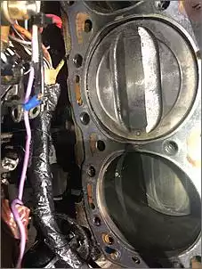

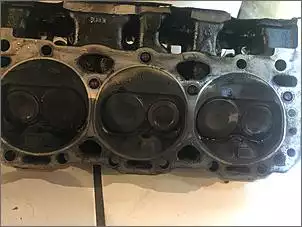

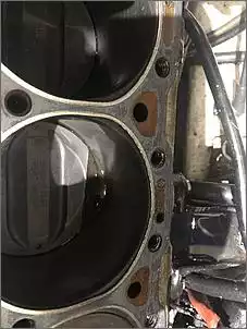

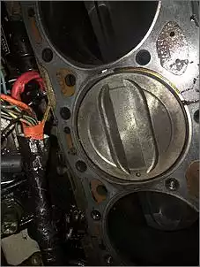

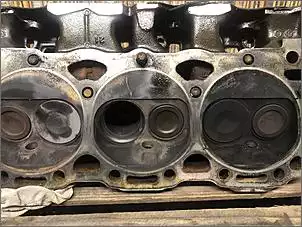

Hier noch mal ein paar Bilder.
Bild vom Kopf (2/4/6)
Hits:	180
Größe:	119,5 KB
Bild vom Kopf 1/3/6)
Hits:	144
Größe:	67,2 KB
Und hier noch ein Bild vom Motor (Zylinder 2/4/6)
Hits:	139
Größe:	80,0 KB
Und noch ein Bild vom Motor (Zylinder 1/4/6)
Hits:	143
Größe:	59,7 KB

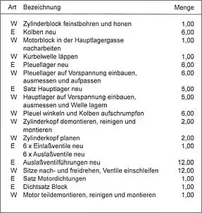

Und hier noch mal ein Auszug, was alles neu gemacht worden ist.
Hits:	139
Größe:	137,6 KB
Kann mir nicht erklären wie sowas dann sein kann.

Die Ventile verziehen sich so, wenn sie in heißem Zustand eine Wasserdusche bekommen.
Dadurch ist vermutlich auch der Isolator der Zündkerze geplatzt.
Ich denke, dass da Wasser in den (die) Zylinder gekommen ist.
Defekte Auspuffanlage?
Götz

Motor ist auf jeden Fall heiß gelaufen und die Kopfdichtung/en sind durchgebrannt.
Folgeschäden ??????

Hier jetzt noch ein Bild von der linken Zylinder Bank.
Hits:	113
Größe:	59,0 KB
Alt 02.11.2021, 20:56
Benutzerbild von turbopapst
Registriert seit: 06.09.2018
Ort: Weisendorf / Bayern
Beiträge: 6.883
4.317 Danke in 2.923 Beiträgen
Betrag #9 Bild 3 zeigt die durchgebrannte Zylinderkopfdichtung
Werner

Für mein Auge sieht die Kopfdichtung auf dieser Bank so aus, als ob sie zwischen allen 3 Zylindern defekt wäre.
Götz
Alt 03.11.2021, 11:00
Registriert seit: 12.02.2009
Beiträge: 4.012
3.027 Danke in 1.810 Beiträgen
Götz
Seh ich auch so.
Entweder Block eingefallen wegen Überhitzung oder Kopf nicht geplant.
Gut dass die Werkstatt die externe Rechnung für Köpfe planen zur Rechnung dazu gegeben hat.

Oder Wasser im Zylinder und daraus folgend hohem Druck ....

Davon muss ich jetzt erst mal ausgehen, die Kopfdichtung kommt vom Motorinstantsetzer.
Und die Köpfe sollen auch neu geplant sein.
