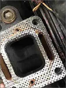

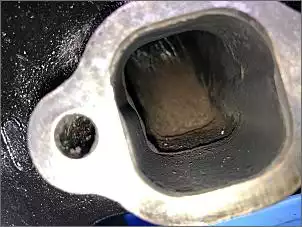

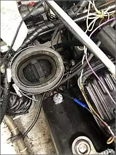

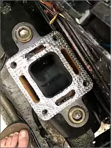

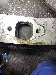

Hab jetzt endlich mal geschafft wieder ans Boot zu schauen.
Hab das Wasser abgelassen und dann mein Knie vom Sammler abgebaut, konnte aber leider keine Spuren von Wasser finden.
Ist zum verzweifeln, keine Ahnung wo jetzt das Wasser herkommt, ans Boot fahren ist wohl dieses Jahr nicht mehr zu denken. 😢
Stelle mal wieder ein paar Bilder rein, vielleicht hat ja jemand noch eine Idee.
Wünsch euch ein schönen Start ins Wochen.

Hier mal die Bilder
Hits:	32
Größe:	62,5 KB
Hits:	33
Größe:	81,7 KB
Hits:	47
Größe:	105,8 KB
Das dunklere im Sammler ist kein Wasser, bleibt auch nach einer Woche dunkler.
Hits:	32
Größe:	96,7 KB
Hits:	33
Größe:	101,2 KB

Hab jetzt mal Wasser in den Abgassammler gemacht, konnte aber im Trakt für die abfasse keine Wassereintrit feststellen.
Auch das Knie habe ich mit Wasser gefüllt, und auch dort war kein wassereintrit im Bereich der Abgasse zu finden.
Jetzt kann das Wasser ja eigentlich nur noch unten vom Motorblock kommen, aber das kann ich ja schlecht prüfen.
Heißt jetzt müsste der ganze Motor wieder ausgebaut werden !?

Beiträge: 7.123
5.009 Danke in 3.168 Beiträgen
Zitat von Zeuss Beitrag anzeigen
Hier mal die Bilder
Anhang 992940
Das sieht aber schon nach Wasser aus, warum denkst Du, dass es kein Wasser ist und was ist es dann?
Halt doch mal einen Fön in den entsprechenden Abgaskanal, wenn es Wasser ist, müßte der Fleck eigentlich verschwinden.
Götz
Götz
Werde ich noch mal testen, und schauen was passiert.
Werde den Abgassammler ja sowieso abbauen müssen und auch mal von einer Werkstatt abdrücken lassen.
Muss ja den Wassereinbruch finden.
Könnte echt kotzen, zum verrückt werden.
Euch noch einen schönen Sonntag.
Danke für eure Hilfe. ☺️

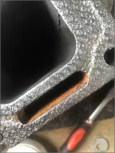

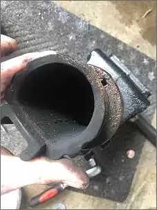

Guten Morgen in die Runde.
Habe heute morgen den Abgassammler demontiert und warm gemacht.
Die Flecken die nach Wasser ausgesehen haben waren nur Ruß., ist durch den Industrie Föhn nicht weg gegangen. Konnte es aber mit Bremsenreiniger weg machen.
Habe danach Wasser eingefüllt und den Abgassammler warm gemacht, konnte aber keine undichten Stellen feststellen.
Aber man konnte am entsprechenden Abgaseingang etwas Flugrost feststellen.
Also bleibt jetzt wohl nur der Rumpfmotor als überquelle übrig.
Kann man den irgendwie im eingebauten Zustand abdrücken ?
Oder muss jetzt wieder der ganze Motor ausgebaut werden ?
Mit freundlichen Grüßen
Hits:	47
Größe:	89,6 KB
Hits:	35
Größe:	83,3 KB
Habe etwas mit einem
Schlitzschraubendreher herum gekratzt, ist aber nur Oberflächen Rost gewesen.

Auf dem ersten Foto ist eindeutig Rost im Abgaskana zu sehen. Wenn kein Wasser in die Kanäle gelangt, dürfte da kein Rost sein.
Ob es allerdings Kiondenswasser ist, oder eine Undichtigkeit, ist eine andere Frage.
Götz
