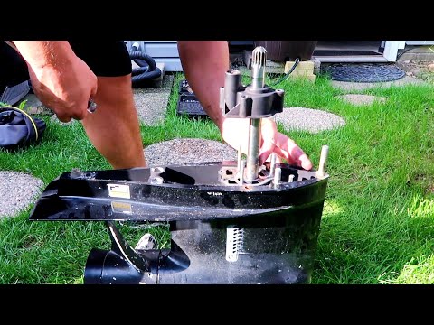

bitte das UW-Teil auf Späne/Abrieb kontrollieren, evtl. Spülen.
Werner

Hallo Thorsten,
ob Späne im im UW-Teil sind siehst du ja schon beim Öl Ablassen.
wenn alles i.O. ist würde ich das UW-Teil nicht zerlegen, sondern nur vom Oberteil trennen und bei der Aktion gleich den Impeller mit Gehäuse und Simmerring wechseln.
https://www.youtube.com/watch?v=y_LAtGrthI8&t=330s
Werner

Also wie es scheint, sind keine Späne drin.
Bin mit einem Magneten durch den knappen Liter Altöl und da war nichts zu finden.
Ich spüle den nochmal und gut.
Gruß, Thorsten
