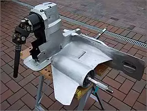

Hallo Chris,
ich bin auch gerade dabei meinen Antrieb zu überholen.
Ich habe den Antrieb zum Glasperlstrahlen gegeben. Ist super geworden und Du kannst danach sofort mit dem Lackaufbau beginnen. Ich habe mich für International entschieden. Auf den Bildern siehst Du den Antrieb nach dem Strahlen und mit aufgetragenem Etch Primer. Danach gibt es noch 4 Schichten Interprotect und anschließend 3 - 4 Schichten Trilux Antifouling.

bitte keine Drahtbürste benutzen. Es lösen sich kleine Metallteile und bleiben am/im Alu hängen und bilden mit dem Wassser zusammen eine Galvanische Zelle (Batterie) und führen zu Korrosien. Wenn schleifen dann Glasperlenstrahlen mit neuem Streugut und die verbleibenden Stellen mit Schleifpapier nacharbeiten.
Nicht Sandstrahlen ! Ist zu hart und dringt in das Alu ein.
Habe meinen Antrieb auch so gemacht und nachher zum Lackierer gebracht. Der hat 5 Schichten Epoxyprimer und 2 Schichten 2K Lack aufgebracht. Sieht perfekt aus mit den neuen Aufklebern vom Hafenmeister.
p.s.: Alu lackieren kann nicht jeder Betrieb.

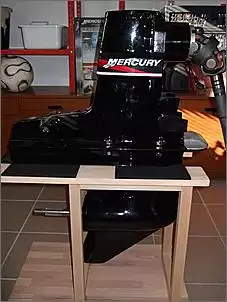

hier die Bilder von meinem alten (neuen) Antrieb Alpha One GenII Baujahr 1993. Der Antrieb ist neu abgedichtet und druckgeprüft und mit Öl gefüllt.
Trimmzylinder mache ich vielleicht noch. Die Hydraulik öffne ich allerdings nicht. Wenn ich sie lackiere, dann nur anschleifen und mit Mercruiserlack aus der Dose frisch machen.
