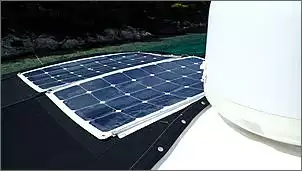

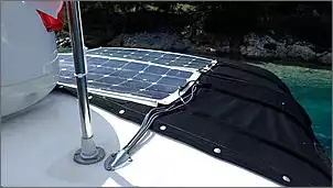

Ich habe diesen Sommer mein neues Panel erstmalig getestet.
Es ist auf einem Bimini vom RIB montiert.
Hersteller ist SOLBIAN. Die bieten auch an, das Panel mit Zipper zu erwerben. Habe ich gemacht. 3x Zipper und darüber noch ein Klett. Farblich zum Bimini passend. Laderegler ist integriert.
Die Leitung war 3meter lang. Diese habe ich geteilt. Am Panel ein kurzes Stück mit Philippi Stecker 692 versehen und dann durch den Geräteträger zur Batterie.
Meine Kühlbox lief 4.5 Wochen a´ 24 Stunden. Ich hatte immer genügend Saft in der Kiste. Im Grunde war die Batterie fast permanent voll.
Da wir meistens das Bimini offen haben, keine Einschränkung für mich. Für die Fahrt von Jezera nach Mljet habe ich das Bimini z.B. eingepackt. Dann kam das Panel in eine Tasche. Das sind 2 Minuten Aufwand.
Heiß wurde da gar nix. Ich habe das persönlich getestet - in der Mittagssonne von Kroatien. Das Bimini hat auch keine Verfärbungen.
Das Panel kann jederzeit angefasst werden - ist nicht heiß. Nur lauwarm - mein ernst!!
Das war die beste Entscheidung es zu tun!!
Das Panel hat auch 600 € gekostet - für 47 WATT - komplett.
Eine TOP!! Qualität. 30 Knoten fahren wir damit immer!
VG, Alex
Tolle Lösung, sehr schön gemacht! Ich habe bei mir weniger elegant aber funktionell und deutlich billiger zwei chinesische semiflexible 50W Panels (also 100W gesamt) verbaut. Position ebenfalls vorne am Bimini, statt dem Zipper zwei Aluprofile in J - Form aus dem Baumarkt und Kabelbinder. Kosten ca. 100E für die beiden Panels, 25E für den MPPT Regler (Victron Nachbau, würde jetzt das Original nehmen), 25E Profile / Kabel / Stecker. Der (vorhandene) 15Ah LiFePo Pufferakku reicht gerade aus um die Kühlbox durchgehend ohne sonstigen Bordanschluss zu versorgen.
Reale Maximalleistung am Regler war ca. 70W, für die Randbedingungen für mich akzeptabel. Eine Ausrichtung zur Sonne hin kann in den Tagesrandstunden die Ladeleistung gleich mal verdoppeln (abends im Garten von 20W auf über 40W), habe ich aber nicht gebraucht.
Wie von Alex schon geschrieben gibt es am Bimini kein Temperaturproblem, den Rasen hat es mir beim Test im Garten aber verbrannt
LG Michael

ich hatte auch 2 Stück drauf aber jetzt kommt ein neues Verdeck
und auch noch eine dritte Platte drauf.
Hits:	364
Größe:	51,8 KB
ID:	822308 Klicken Sie auf die Grafik für eine größere Ansicht
Hits:	307
Größe:	58,0 KB
LG. Hans

Sieht gut aus. Hab ganz vergessen zu erwähnen. Ich habe 2x100W 16V Solarpanels. Da wir den Kühlschrank und eine zusätzliche Kühlbox im Einsatz haben, brauche ich die größtmögliche Ausbeute.
Würden 15A bei mir ausreichen? Wenn ich eine Laienhafte Rechnung aufstelle müsste es folgendermaßen aussehen (200Watt:16V=12,5A). Ist das so richtig?
Günther
Geändert von guentherfb (07.12.2018 um 13:29 Uhr)
Alt 07.12.2018, 22:08
Benutzerbild von immermutig
Registriert seit: 11.10.2009
Ort: ÖSTERREICH
Beiträge: 2.142
Boot: Bayliner 300; Honwave
genau so.
LG. Hans
