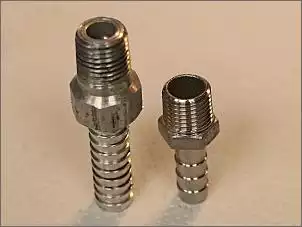

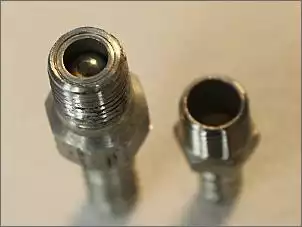

Hallo, seit gestern google ich mir die Finger wund nach einer simplen Schlauchtülle oder einen "Anti Siphon Ventil"
Die Besonderheit ist: Aluminium, 5/8 UNC Aussengewinde (also knapp 16mm) und 10mm Schlauchanschluss.
Ich finde nur etwas in Übersee. Kann mir bitte einer einen Tip geben???

Das Problem kenne ich, gefunden habe ich nichts hier.
Habe am Ende das originale Teil wiederverwendet.

Bei Rohrgewinden entspricht ca. 16 mm aber 3/8 " (16,7 mm), nicht 5/8".
3/8" x 10mm findest Du leicht, Messing oder Edelstahl.

Danke, das war die Lösung mit dem "Rohr"-Gewinde. Hast Recht.

an der originalen die Kugel Entfernen und schon hat man einen guten Anschluss...

Ich habe es so gelassen. Das Ventil hat ja seine Berechtigung.
Bei mir verläuft der Benzinschlauch auf dem Boden der Bilge (und damit unterhalb des Füllstand des Tanks). Bei einer Beschädigung würde durch den Saugheber-Effekt der Tankinhalt in die Bilge laufen.
Deswegen heisst das Ventil ja auch so, um das zu verhindern. In Ami-Land ist das auch vorgeschrieben.

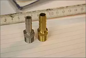

Im Vergleich zu meinem letzten "Fehlkauf" sieht der Messingstutzen ein wenig besser aus:
Name:	2023-05-19 Tank 010 Vergleich.jpg
Hits:	33
Größe:	59,0 KB
Von den Daten her ist er identisch mit dem oben verlinkten Ebay-Teil (3/8 NPT und 9,5mm Schlauch).
Da das Original verbaut ist, kann ich leider kein Dreier-Bild machen.
