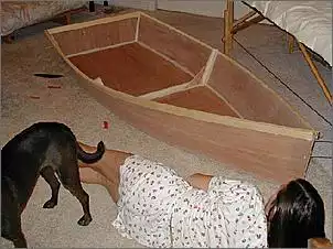

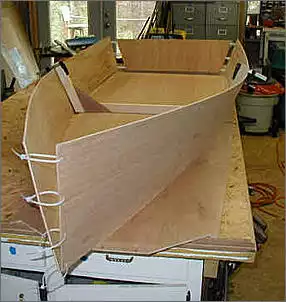

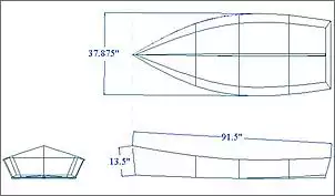

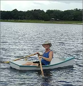

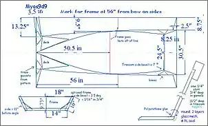

Anfangen möchte ich mit dem Minisharpie.
Ihr findet das Minisharpie unter: www.simplicityboats.com/minisharpie.html Es gibt dort neben dem Bauplan auch einen guten Blog.
Die Maße sind etwa 2,10 x 1,10m. Der Bauplan ist kostenlos. Es ist ein sogenanntes One-Sheet-Boat, wird also aus nur einer 6mm Sperrholzplatte (2,44 x 1,22m) und ca. 14m Fichtenleisten bebaut. Dazu kommt noch ein Kilo Mehrbereichs-Epoxy oder ein anderer Kleber.
Der Bau ist sehr einfach. Zuerst werden die Seitenteile vorbereitet, mit dem Spiegel zusammen „genäht“ und anschließend mit dem einzigen Spant aufgespreitzt. Die Kimmstringer werden plan gehobelt und der Boden verleimt. Farbe drauf und Beschläge anbringen … fertig. Ich habe das Boot schon gebaut, es funktioniert einwandfrei. Da meine Sperrholzplatte 1,50m breit war, habe ich die Seiten etwas erhöht. Mein Kimmstringer liegt wie bei einem richtigen Boot auch, auf der Innenseite, man kann auch eine „Sitch and Glue“ Hohlkehle und Glasfaserverbindung dort machen.
Als Bauplatz reichen ein Keller oder eine Garage.
Der praktische Nutzen des Bootes ist gering. Es trägt zwar eine Person und man kann damit auf einem Tümpel herum rudern, aber wenn man nicht gerade ein 1,50m großes Leichtgewicht ist, war es das auch schon. Mit einem Opti Rigg, Schwert und Ruder ist es vielleicht ein gutes Boot für die Jüngsten. Aufrecht gestellt und mit ein paar Regalböden versehen, gibt das Minisharpie in der Werkstatt ein wunderschönes, maritimes Regal ab.
Die Linien

Bauplan

Rohbau

Im Bau

Auf dem Wasser

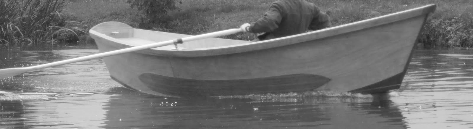

Ich finde die Seite von Gavin Atkin auch sehr gut, vor allem seine Interpretation des Forrest & Stream Skiff hat es mir so angetan, dass ich sie Euch ans herz legen möchte.
Gavin Atkins Forrst & Stream 10 Fuß Ruder- und Beiboot.
Materialbedarf: ca 3 - 4 Platten 6mm Bootsbausperrholz, ca. 30 m Fichtenleisten 18 x 33mm und ca 3 Kilo Epoxy.
Bauweise: Sitch and Glue oder wie beim Minisharpie (Seitenteile zuerst, dann Spiegel und Spanten, zum Schluss Boden)
http://intheboatshed.net/2008/02/08/...d-this-spring/
