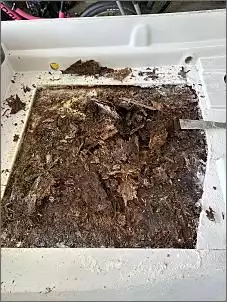

Bei meiner Crownline CR 270 mit Bj. 2006 habe ich ein Problem mit der Badeplattform. Die hatte vor vielen Jahren einen Crash, der nie repariert wurde. Das ganze hatte schwerwiegende Folgen, durch die Risse trat Wasser ein und in der Zwischenzeit ist das Laminat auf der linken Seite verfault und gibt beim Betreten ziemlich nach.
Das muss nun repariert werden.
Ich bin handwerklich zwar begabt, habe aber keine Erfahrung in der GFK Verarbeitung. Aus diesem Grund wäre ich dankbar für ein paar Tipps. Vor allem wo am besten die Blattform aufzuschneiden ist, damit man das Laminat ersetzen kann.

...das Laminat aussen wird nicht verfault sein, aber das darunterliegende Holz.
Das könnte man auf der Unterseite großflächig aufschneiden und heraus pulen.
Danach Neuaufbau mit Sperrholz und unterhalb neu laminieren. Um die Risse weg zu bekommen, dann aussen nochmal lackieren oder mit Topcoat bearbeiten. Ich würd mir das persönlich aber erst zumuten, wenn ich in Rente wär.......

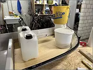

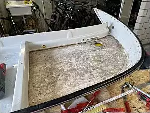

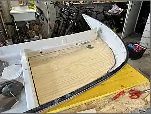

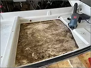

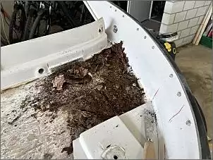

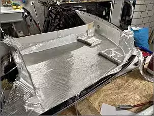

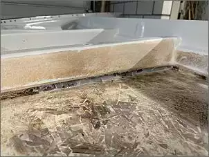

Ich habe mich entschieden von unten her alles zu öffnen, zu reinigen und danach mit einer Holzplatte (Seekiefer AW100) neu aufzubauen.
Im Moment stehe ich kurz vor dem Neuaufbau.

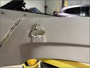

Habe exakt das selbe durch wie du, du bist auf dem richtigen weg von aussen würd ich das defekte gelcoat wegschleifen. Dann mit epoxyspachtel auffüllen in Form bringen und dann von aussen mit Topcoat spritzen.

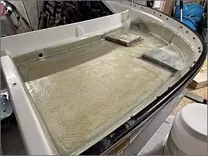

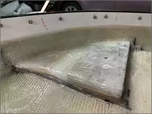

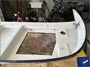

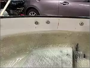

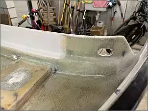

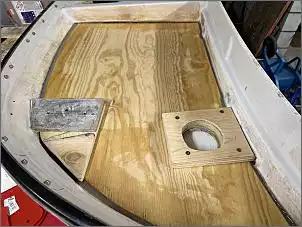

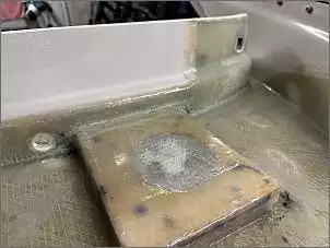

In der Zwischenzeit habe ich wieder viele Stunden an Arbeit investiert.
Bei den Holzeinlagen muss ein letztes Mal geschliffen werden. Gestern habe ich noch die Kanten vom Laminat mit Spachtel gebrochen, so bin ich nun bereit für den letzten Schritt. Also auftragen des Topcoat. Das werde ich heute mit Acryl Rollen machen.
Meine Learnings:
- Kein Laminatgewebe um Aussenecken, das ergibt nur Lufteinschlüsse die ich wieder wegschleifen musste, anstelle von Laminatgewebe habe ich dann Mikroflocks verwendet. Die Innenecken in die Wanne habe ich auch mit Laminatgewebe gut hingekriegt.
- Beim Übergang auf das bestehende Gelcoat hätte ich mit Trennwachs arbeiten sollen, das hätte mir eine Menge Schleifarbeit erspart.
- Thixotropiermittel verwenden um genügend festen Spachtel herzustellen. So viel zugeben das er wirklich fest wird und an senkrechten Kanten nicht herunter läuft.

Das M-Gewinde Schraubenloch, habe ich zuvor mit weichem Fenstersilikon ausgefüllt und in der Mitte eine Orientierungsschraube versenkt. So konnte ich nach dem laminieren, die Orientierungsschraube entfernen und das Loch an der richtigen Stelle von oben reinbohren. Der Silikon bleibt noch drin bis der Topcoat aufgetragen ist, so ist das Innengewinde danach sauber und nicht verklebt.
Es war aber viel Arbeit über viele Stunden/Tage... Mit etwas mehr Routine würde man das bestimmt einiges schneller hinkriegen. Aber einmal ist ja bekanntlich das erste Mal
Nach dem Topcot sind dann nur noch die Haarrisse zu machen, diese mache ich dann mit einem Boots-Reparatur-Spachtel, zuerst mit dem Dremel vertiefen, dann spachteln und schleifen.
Zu den Werkzeugen, ohne Schleifmaschinen geht nichts Multischleifer, Bosch PMF und Dremel waren exzessive im Einsatz.
Fazit: gerade Flächen sind recht einfach, in den Ecken und Rundungen zeigen sich die Herausforderungen...

Noch in paar Bilder mehr, die sind vor dem vorherigen Post erstellt worden.
