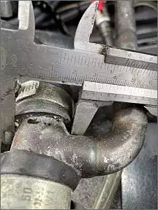

D.h. an den gekennzeichneten Stopfen?
Ja genau
Vergleich mal mit meinem Bild ob die Position identisch ist.
Auf meinem Bild ist er rechts von dem gebogenen Schlauch welcher zum Knie geht.

Ok, dann schraube ich die zwei Stopfen bei meinem nächsten Besuch am Boot mal raus und vermesse die Gewinde.

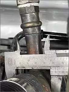

Erster Versuch gescheitert. Stopfen zerbrochen. Soll ich stattdessen als zweiten Anschluss diesen auf Bild2 (ich denke das ist der zum Ablassen des Kühlwassers aus dem Block) nehmen? Funktioniert das?

Nein auf keinen Fall

Manfred, warum nicht?
Christian
Alt 20.02.2023, 21:07
Registriert seit: 12.02.2009
Beiträge: 4.011
3.024 Danke in 1.809 Beiträgen
Du reduziert einseitig den Zufluss zu den Köpfen.
Keine Temperaturdifferenz.
Du entnimmst direkt nach der Pumpe und speist wieder direkt vor der Pumpe ein.
