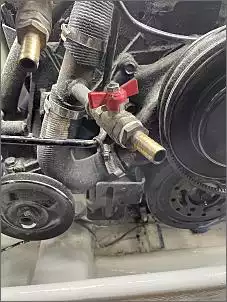

Wir haben auch den Boiler bei Einkreiskühlung. So ist das bei uns angeschlossen. Funktioniert einwandfrei

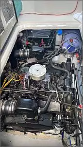

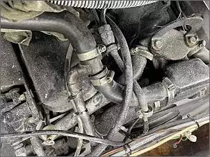

Zitat von sporty Beitrag anzeigen
Hi
So wie Dennis es beschreibt, ist der Boiler an den Primärkreislauf einer 2-Kreis-Kühlung angeschlossen.
Sollte ich mich täuschen, umso besser
Kann sein, dass ich jetzt total auf dem Holzweg bin, ist mein erstes größeres Boot. Ich war mir recht sicher, dass ich eine Einkreis-System mit Kielkühlung habe. Die Kühlwassertemperatur liegt zwischen 80 und 100°C.
Hab doch mal zwei Bilder gefunden. Mittlerweile ist der Motorraum ordentlich aufgeräumt, sauber und die entflammbaren Schallschutzmatten sind raus
Unten rechts der Boiler, einen der zwei blauen Schläuche kommt links oben wieder raus und endet in einem T-Stück. Das ist auf der einen Seite am Motorblock fest, von der anderen Seite geht es zu einem Abgaswärmetauscher (?). Dazwischen geht noch ein schwarzer Schlauch zu einem Ausgleichsbehälter.
Das zweite Bild ist von der anderen Seite, oben links eines der Rohre die unten durch den Rumpf, außen am Kiel entlang und auf der anderen Seite wieder ins Boot gehen.

Wie hast du das angeschlossen? Habe hier gelesen, man solle eine Vierkantstopfen vom Motor benutzen.
Christian
Anhang 974313
Anhang 974314
Könntest du evtl. wenn du mal am Boot bist, den Durchmesser der zwei T-Stücke mit der Schiebelehre messen? Ich habe die gleiche Maschine und will es genauso anschließen. Möchte vorher aber die T-Stücke besorgen... Danke.

Danke für deine Antwort, Karl-Heinz.
Ich habe allerdings einen Einkreiser...
Christian
Alt 09.02.2023, 07:29
fignon83 fignon83 ist offline
Registriert seit: 24.01.2019
Beiträge: 5.517
2.797 Danke in 1.642 Beiträgen
Den Boiler in den großen Kreislauf hängen da ansonsten der Motor lange zu kalt läuft!
Yanmar sieht vor, den Boiler an den kleinen Kreislauf anzuschließen. Mit der Möglichkeit, diesen abzukoppeln.
Komme nächste Woche erst zum Boot. Kannst du bei dir doch auch am Thermostatgehäuse messen.
