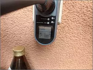

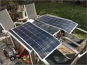

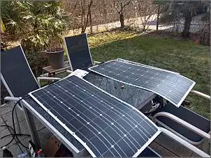

Ich habe mir den Spass gemacht, auch mal in das Thema "Balkonkraftwerk" einzusteigen.
Auslöser war, dass die Solarmodule - 2 x 100 Wp - vom Boot (die da nur fliegend genutzt werden) über den Winter daheim herumlagen.
Bei Ebay flugs einen (gebrauchten) 08/15 Inverter SG600MD erstanden, wo das Schuko-Anschlusskabel schon dabei war.
Alles testweise zusammengestöpselt auf'm Terassentisch und mit einem Steckdosen-Leistungsmesser in die Terassensteckdose gesteckt.
Interessanterweise funktioniert der Leistungsmesser auch rückwärts.
Im Schatten sind's direkt 20 Watt:

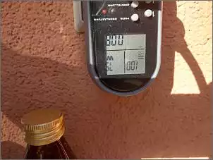

In der Sonne mit Teilverschattung durch Stuhllehne schon über 70 Watt:
Hits:	90
Größe:	149,1 KB
ID:	978609 Klicken Sie auf die Grafik für eine größere Ansicht
Hits:	52
Größe:	76,0 KB
Ohne besondere Ausrichtung im Februar gar nicht schlecht.
Ich glaube, ich muss das mal ernsthafter angehen.

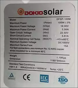

Chilli, was sind das für Module, von welcher Firma?

Das sind diese:

Da ist - scheinbar - soviel Lug und Betrug unterwegs momentan.
Meine Module haben 4 x 9 Zellen = 32 Zellen in Reihe à 0,5 Volt = 18 Volt.
Passt. 100 Watt sind für die Größe auch normal.
Kucke ich mir dann das an:
https://www.ebay.de/itm/404087843451 (PaidLink)
Leicht kürzer, aber einen Tuck breiter, laut Bild die gleiche Anzahl an Zellen, ähnliche Spannung. Aber soll den 2,5-fachen Strom liefern und damit die 2,5-fache Leistung.
Also entweder sind die Zellen deutlich effizienter geworden (250 Watt aus einem halben qm wären 50% Wirkungsgrad).
Oder die Angaben sind schlicht falsch.
Monokristallin (schwarze) Zellen liegen nach aktuellem Stand der Technik bei 16 – 24 %. Daher lässt das nur einen Schluss zu: Fake und Bauernfängerei.

Zitat von coffeemuc Beitrag anzeigen
Interessanter Ansatz. Damit müsste der "überschüssige" Strom im Idealfall ja nur für eine Nacht gespeichert werden. Über wie viele kWh reden wir da?
Bin eigentlich noch am testen der himmelsausrichtungen und neigungen
1 modul ebenertig im Garten und 1 modul direkt daneben 45°, beide sued, der Ertrag war ziemlich gleich und sehr gering.
1 modul auf dem dach ca. 15°, Süd, ca. 10x so hoher ertrag
1 modul Nordseite 45° Sonnenschein, wolkenlos kaum Ertrag, aber Mit bewöktem Himmel, kein sonnenschein doppel so hoher Ertrag (20-40watt)
1 modul west garagendach ca10° geringer Ertrag. Mit 45° ca. 10x soviel.
Meine grundlast liegt bei ca 400 Watt Std und Ziel ist es mit dem mehrertrag pv die grundlastzeiten zu verlängern, die einspeisung auf 0 zu behalten.
Zusätzliche Zeit ca 17 Std mit 8 kw. Alles ca...
