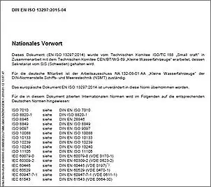

in der DIN EN:ISO 13297 ist in Punkt 5.7.2 als einzige zulässige Steckverbindung für Boote die nach IEC 60309-2 spezifiziert. Eigentlich müßte jeder Hersteller von Booten, der seinen Fahrzeugen die CE-Konformität bescheinigt auch diese Norm beachten, tun aber viele nicht (was dann in Ländern bzw. Regionen, in denen eine technische Abnahme und Überprüfung von Booten Vorschrift ist, z.B. Österreich und Schweiz zu entsprechenden Nacharbeiten führt (rein aus technischer halte ich die Festlegung auf ausgerechnet diese eine Verbindung auch für Blödsinn, die NEMA-Verbindung ist wenn ordentlich verbaut eher hochwertiger als die CEE und andere, technisch gleichwertige Lösungen existieren auch, aber die Vorschriftenlage ist halt nunmal so).
lg, justme
Eine DIN ist aber weder Gesetz noch Vorschrift
Gruß Lutz
Nur Tonic ist Ginlos.

korrekt, zumindest solange die entsprechende Norm nicht direkt per Verordnung allgemeinverbindlich wurde. Allerdings sollte man auch als Betreiber einer Anlage eine Abweichung von dem durch eine DIN beschriebenen Standard schon gut begründen können - die Vermutung, daß eine Anlage dem Stand der Technik entspricht ist normalerweise bei Einhaltung der relvanten DIN- bzw. ISO-Spezifikationen gegeben, im anderen Fall wird man evtl. langwierig erklären müssen warum der Stand der Technik trotzdem eingehalten wurde.
Viel interessanter ist allerdings die Frage, nach was sich der Hersteller bzw. Inverkehrbringer eines Bootes zu richten hat - und da gibt es halt erstmal als Grundlage die EU-Richtlinie 2013/53/EU (die berühmte EU-Sportbootrichtlinie), in der in Artikel 14 die sogenannte Konformitätsvermutung dargelegt wird:
Bei Produkten, die mit harmonisierten Normen oder Teilen davon übereinstimmen, deren Fundstellen im Amtsblatt der Europäischen Union veröffentlicht worden sind, wird eine Konformität mit denjenigen Anforderungen des Artikels 4 Absatz 1 und des Anhangs I vermutet, die von den betreffenden Normen oder Teilen davon abgedeckt sin
Und ergänzend dazu gibt es den Durchführungsbeschluss (EU) 2019/919, in dem die "zur Unterstützung der Richtlinie 2013/53/EU ausgearbeiteten harmonisierten Normen" im Anhang veröffentlich werden, und dort wiederum findet sich die EN ISO 13297:2018. Damit ist sie für Hersteller bzw. Inverkehrbringer von Booten bindend (wie wirksam das allerdings ist sieht man ja an der Menge Boote, die wie hier aufgeführt eine NEMA-Steckdose als Landanschluß haben und trotzdem ein CE-Zeichen eines Herstellers oder Importeurs tragen....
lg, justme

Zitat von hermann.l Beitrag anzeigen
... Selbstverständlich bastelt fast jeder seinen Kram so zusammen , wie er es für sinnvoll erachtet , nicht selten ohne sich irgendein EN ,.. Normenblatt durchzulesen. ...
Da haben die "Normersteller" aber auch eine recht hohe finanzielle Hürde eingebaut, die DIN EN ISO 13297:2021-07 z. B. kostet als PDF schon 117,20 € und gedruckt 141,20 €.
Und mit einer Norm ist es ja meist nicht getan:
Hits:	41
Größe:	59,0 KB
Spätestens dann, wenn der Gesetzgeber sich Arbeit sparen möchte und eine Norm zum Gesetz "erhebt", sollte der Gesetzgeber auch für eine kostenfreie Einsichtsmöglichkeit dieses "Gesetzesteiles" für jedermann sorgen.
das ist relativ einfach - derartige Normen richten sich an Fachleute. Und wer die passende fachliche Ausbildung hat, die elektrische Anlage in seinem Haus, Boot, Caravan oder sonstigem selbst (um-) zu bauen, der hat in der Regel auch durch sein berufliches Umfeld Zugriff auf die entsprechenden Dokumente (und die Grundlagen sowieso in der Ausbildung gelernt). Und wer das nicht hat, der sollte sinnvollerweise von allem, was über Schutzkleinspannung hinausgeht die Finger lassen und einen entsprechenden Fachmann beauftragen, es hat schon seinen Grund warum eine entsprechende elektrotechnische Ausbildung in der Regel dreieinhalb Jahre dauert.
Und so wird es ein Großteil der Bootseigner machen, nach bestem Wissen und Gewissen.
Scheint im Großen und Ganzen auch nicht wirklich ein Problem zu sein .
