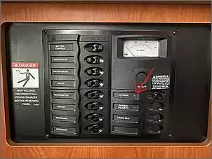

Dieser kleine Punkt sollte eigentlich leuchten.....
Hits:	97
Größe:	151,1 KB
edit: falscher Pfeil, einen Schalter tiefer natürlich.
Gruß, Frank.
Anhang 941489
Gruß, Frank.
Hat noch nie geleuchtet Ich lass das mal von einem Elektriker überprüfen. Wie ist das aber mit dem Kabel wenn auf einer Seite nur ein normaler Schukostecker dran ist? Vertauscht man da nicht manchmal L und N?
Gruß Sylvio
da solltest Du allein aufgrund von Wahrscheinlichkeiten zumindest ab und an mal 'verkehrt rum' anschließen - und dann sollte die Anzeige da eigentlich aufleuchten. Du kannst es ja mal provozieren - Schuko in die Dose, Leuchte überprüfen und wenn se dunkel bleibt, den Schuko um 180° drehen.
Leuchtet denn die entsprechende Anzeige neben der Aufschrift 'AC Mains', wenn Landstrom anliegt? Bei der Art Landstromverteilung ist die Polaritätsanzeige im Übrigen Vorschrift - das sieht schwer nach einpoligen Carling-Überstromschutzschaltern aus, da besteht also bei falschem Anschluß von Phase und N immer die Gefahr, daß im Falle eines Falles nur der Neutralleiter und nicht Phase getrennt wird.
lg, justme
lg, justme
Nein da leuchtet nichts. Es wird nur die Spannung am Manometer angezeigt
Gruß Sylvio
