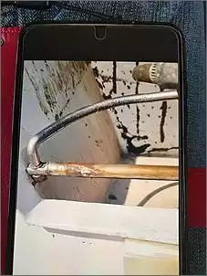

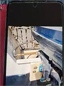

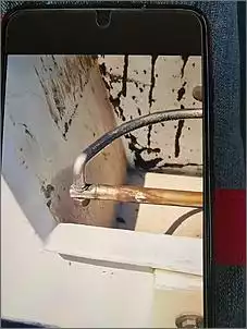

Alt 15.05.2021, 12:20
Wollimali Wollimali ist offline
Registriert seit: 11.05.2021
Beiträge: 5
Hits:	100
Größe:	50,8 KB
Hits:	115
Größe:	68,8 KB
Hits:	95
Größe:	58,1 KB
Hallo, erstmal ich heiße Wolfgang und wohne in Kollund Dänemark, Nähe Flensburg. Bin total überfragt, was man da machen kann. Oder kennt jemand der sich damit in Flensburg auskennt und mir helfen kann
Vielen Dank für Eure Hilfe.

Ein Loch in die Seitenwand machen und ein " Becher " einsetzen.
Oder die Lenkung umbauen.
Anstatt die Lenkung im Kipprohr vom Motor zu befestigen eine Bordwandbefestigung einbauen.
Habe mein ( altes )Boot nicht mehr und kann daher leider kein detail Bild davon machen.
Schaue mal ob ich sowas im Netz finde.
Würde dann so aussehen und der Lenkeinschlag wäre größer.
Link mit Bild für Bordwandbefestigung. Da kannst du genau sehen wie es an meinem Boot war. Ging einwandfrei.

...aber in die andere Richtung geht es ?
Foto von vorne oben - und zwar voll eingeschlagen backbord, steuerbord und mitte - wäre vllt. hilfreich. Kürzeres Knie vielleicht ?

Bild von vorne könnte auch helfe.
Im welchen der beiden Löcher ist der Arm verschraubt ?
Der Tillerarm sieht auch unnormal aus, total verbogen.
Warscheinlich ist der zu Lang und wurde biegen etwas kürzeer gemacht.

Und - wie ich in Nr. 7 schon geschrieben habe - erstmal den Fehler suchen?
Das Lenkgestänge steht m.E. ziemlich weit auf steuerbord, das ist so nicht normal.
Ich will Fotos sehen, worauf man was sieht, und mit Kommentaren, was man darauf sieht. Nach Backbord ausgeschlagen müsste es sich ja schier ums Eck lenken lassen.
Ggf. auch das Gestänge mal abbauen und die Mitte suchen. Und dann mal logisch nachdenken. Oder den Vorbesitzer fragen, vielleicht hat der doch was verändert.

Eventuel ist der Tillerarm zu lang.
Stell doch mal Fotos von der Vorderseite vom Motor ein, wo die Lenkung am Motor zu sehen ist.
