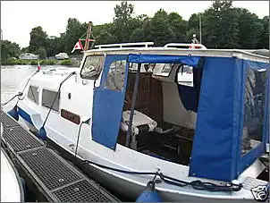

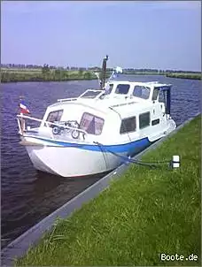

So Leute,
Ich habe mal Grafiken angehängt:
So sieht die Bounty aus:
Name:	Boot vorne.jpg
Hits:	1063
Größe:	19,0 KB
Name:	Boot Hinten.jpg
Hits:	1132
Größe:	33,2 KB
In der Skizze habe ich den Aufbau mal weggelassen. Man sieht, das Boot verjüngt sich in Breite und Tiefgang hinten stark. Seitlich wie gesagt die Stahlstreben, ca. 1,20 bis 1,50M lang, im Wasser sieht es so aus, als stünden die 45 Grad ab, aber das kann täuschen. Hinten in der Mitte haben wir dann noch eine kleine Finne(?) vor dem AB. In der Vorderansicht (oben) sieht man, das der Bug eher ein umgekehrtes V darstellt.
Das Boot wird nur über den AB gelenkt, mit Teleflex. Es gibt kein Ruderblatt.
Der AB steht, sieht man auch, in der mittleren Trimmstufe.
Vorne unterm Bugbett liegt ein grosser Betonklotz in der Staubank. Da scheint also schon mal jemand was versucht zu haben.
Die Durchfahrthöhe soll 2,35m betragen, ich schätze, das ist mit Mast gerechnet, ohne vielleicht 2m.
Wenn ich Coursekeeper oder Hydrofoils versuche, kann ich den Motor dann (wenn ich die Schubstange für die Lenkung abmache) zur Montage hochklappen? Ich dachte bisher, das ginge bei allen AB. So wenig Ahnung hab´ ich!
Und was ist das mit der Opfernanode am AB. (Die, weil sie ganz unten sitzt, ich nicht sehen kann). Macht deren Form echt die Lenkbarkeit aus?
Ich habe natürlich definitv zu viel gelenkt! Aber mein Kumpel hat es auch versucht, bei ihm ging es besser, er empfand das Boot jedoch ebenfalls als schwer steuerbar.
Danke für eure Hilfe!
ChristofL

Alt 31.10.2009, 15:49
Benutzerbild von Laminator
Registriert seit: 06.12.2008
Ort: Mönchengladbach
Beiträge: 2.315
Boot: Excellent 750
Standard Eiern
Hallo ChristofL
So ein ähnliches Boot hat hier im Hafen auch ein Mädel.
Das Boot verhält sich genauso wie deins.
Das liegt an der Pumpfform ,schweiß einen Kiel mittig drunter oder versuche es mit dem Corse Keeper.
Und vorallem ruhig Lenken und erst schauen bevor Du weiter drehst ob das Boot reagiert sonst fährst Du Schlangenlinien.
