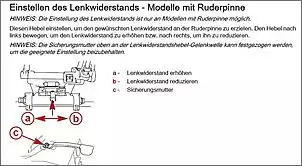

ist vielleicht die Lenkwiderstandsverstellung auf fest?
http://www.boats.net/parts/search/Me...Arm/parts.html
Danke für den Link. Mein Motor hat allerdings keine Pinne. Ich habe diesen Hebel auch nicht. Schade eigentlich, wäre ja einfach gewesen.
