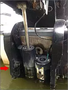

Moin, ich habe seit ein paar Tagen das Problem, dass mein Außenborder Mercury 60 PS ELPT sich nicht mehr runter trimmen läßt.
Es fing damit an dass er zeitweise nicht reagierte, nur wenn man den Taster länger gedrückt hielt reagierte er. Seit heute tut sich nun leider gar nichts mehr.
Sowohl am Schalthebel als auch am Motor selbst, der Taster zum runtertrimmen reagiert nicht mehr
Hochtrimmen lässt er sich jedoch ohne Probleme. Drückt man nun den Taster nach oben hört man sofort die Pumpe/Elektromotor surren, es kann also nicht am Motor/Pumpe liegen (?). Mir scheint das Signal kommt einfach nicht mehr an der richtigen Stelle an, kann sowas sein, evtl. Korrosion an den Kontakten?
Aktuell ist er nun komplett hochgetrimmt, so bekommt man natürlich schlecht die Motorabdeckung ab. Ich habe gelesen man kann manuell Druck ablassen über ein "Bypassventil" (wo finde ich das?) - Oder ist als Leihe davon abzuraten?
Bin für jede Hilfe / Rat sehr dankbar! Vielleicht hatte jemand schonmal das selbe Problem.

Das manuelle Ventil lässt sich mit einem grossen Schraubendreher, vorzugsweise mit 6 kant um mit einem Maul oder Ringschlüssel den Hebel zu vergrössern,
öffnen.
Backbordseitig im Bracket ist ein Loch, das Ventil sitzt im Zylinder.

da kannst du ruhig dran gehen, rechts oder links ganz unten ist ein Schraubventil da kannst du den Motor von Hand runter fahren
dann mal testen ob das Powertrimmelais funktioniert von du auf die Taste drückst

"Backbordseitig im Bracket ist ein Loch, das Ventil sitzt im Zylinder" - bei mir befindet sich jenes wohl genau auf der anderen Seite (Steuerbord).
Es ist eine Schlitzschraube (siehe Bild).
Habe versucht mit einem großen Schlitzschraubenzieher dran zu drehen aber es tut sich nichts (ich gehe davon aus zum öffnen links rum drehen?).
Da es sich hier ja um ein geschlossenes Hydrauliksytem handelt, läuft dabei nicht sofort Öl ab?
Habe nochmal versucht die Haube etwas zu öffnen (+ ein älteres Photo mit geöffneter Haube beigefügt). Die 2 sichtbaren Relais sind jene die für die Trimmung (rauf/runter) dienen?

Moin, also das mit dem manuellen ablassen übers Bypassventil hat gut geklappt. Es ist eine Plastikschraube, nach ca 2-3 Umdrehungen gegen den Uhrzeigersinn lässt sich der Motor leicht absenken.
Danke für die Tips, die Relais mal zu vertauschen. Gesagt getan, wie erwartet lässt er sich nun nur noch runter aber nicht mehr hochfahren.
Interessanterweise müssen auch beide Relais reingesteckt sein, sonst funktioniert gar nichts. Bestelle daher 2 neue Relais damit sollte das Problem behoben sein
(Wie es ausschaut wurde hier bereits schonmal vom Vorbesitzer ein Relais ausgetauscht)

Moin, war nun bei Conrad und hab 2 neue Relais für rund 6 Euro bekommen.
Die passenden Relais für den Marine Bereich führen sie leider nicht.
Die neu gekauften sind nicht eingefasst/versiegelt wie die Originalen, haben aber die gleichen Nennwerte.
Im Prinzip kommt ja kein Wasser direkt an die Relais, höchstens Luftfeuchtigkeit, sprich was kann passieren ausser das sie schneller wieder den Geist aufgeben?

Das ist das von Zettler aber auch nicht; das ist auch blos das blanke Relais.
Das Teil ist aufgesteckt.
Das meinte ich mit:
Problem: Maße; damit die „Kappe“ paßt,
Sonst: ist das ne Standardbelegung.
Allerdings kostet das org. Relais auch nicht die Welt, so um 15.- beim Merc. Händler
Wenn: würde ich gleich noch 1 Relais als Ersatz kaufen zu dem Preis; bzw. das eine funktionierende Relais mit in die Ersatzteilkiste.

Die "Kappe" krieg ich eh nicht runter von den alten Relais. Teils eingeklebt bzw. mit Kunstharz vergossen. Von daher versuch ichs einfach ohne die Kappen. Darf eben nur nicht nass werden

Hallo an alle,
hole das Thema mal wieder aus dem Keller. Hab gerade das gleiche Problem, Motor hab ich gestern Abend im Hafen hoch getrimmt, heute geht er nicht mehr runter.
Ach ja, es handelt sich um einen 4 Takter Mercury Einspritzer aus 2005 mit 40 PS.
Habe an der Trimmpumpe einen weißen großen Stopfen 6 Kant gefunden, und auf dem Hinweisschild, welches daneben klebt, steht, dass man den Stopfen nur im hoch getrimmten Zustand öffnen darf. Leider ist der Stopfen knapp und der Wasserlinie, weswegen ich da noch nix gemacht habe.
Unter der Motorhaube habe ich auch diese Relais gefunden, wie schon damals hier behandelt. Aber es sind insgesamt 3 davon nebeneinander platziert. Wobei von 2 die Kabel in einen Schlauch geführt sind... daher glaube ich, dass es sich wohl um die beiden Relais handeln dürfte. Ist das 3. das Anlasserrelais?
Wollte heute Abend nochmal gucken. Vielleicht hat ja bis dahin jemand noch nen Tipp für mich. Wäre ja zu schade, wenn ich die kroatische Inselwelt nicht weiter erkunden könnte...

Moin Heiko,
solange der Trimmotor nicht hin ist, dürfte das halb so wild sein.
Klicken die Relais? Läuft der Motor bei "Trim UP" noch an?
Deine Vermutung ist sicherlich richtig, bei vielen Motoren ist das Anlasserrelais vom gleichen Typ.

Ich hab gerade noch mal geguckt und das Relais etwas geklopft, so wie man das früher gemacht hat. Uns siehe da, die Kontakte scheinen nur geklebt zu haben. Also kann ich den Urlaub überstehen und zu Hause kaufe ich dann mal 2 neue Relais.
Fällt mir gerade nen Stein vom Boot 😁
